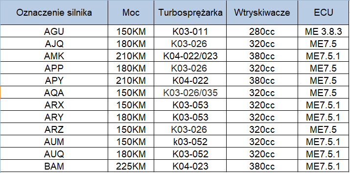

    Cześć, czy można wsadzić bez jakichkolwiek przeróbek i zmian słupek AUM ? Aktualnie jest AUQ. Z tego co widzę słupki aum tańsze

    To jest ten sam silnik, różnica to program jeden ma 150 koni, drugi 180.

    Jakieś różnie są, turbo Np :P a dopytuje ponieważ chce sam słupek zmienić i nie wiem czy mam się czym martwić czy nie, osprzęt zostaje z mojego słupka jak i sterownik

    Turbo jest dokładnie to samo.
    Jedyna różnica to program na 180 koni.
    1.8t AUQ - 1.8T AUQ czy można wsadzić słupek AUM
    Słupek będzie pasował tak na prawdę z każdego poprzeczniaka, szczególnie po 2000r.

    Dziękuje za rozwiązanie wątpliwości, nie wiem dlaczego byłem przekonany ze aum miało turbo bez bez s i bez tłumika :D
