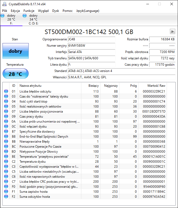

    Witam. Chciałbym prosić o analizę stanu dysku twardego. Ostatnio pojawił się problem, że nie byłem w stanie uruchomić winodwsa, ponieważ wyskakiwał blue screen. Po przeinstalowaniu systemu, ponownie wyskakiwały blue screeny. Całkowity format i reinstalacja systemu nie pomogła. Kupiłem nowy dysk, wszystko śmiga. Teraz pytanie czy dostrzega ktoś co może być nie tak ze starym dyskiem? Czy dysk nadaje się do magazynowania danych?
    Proszę o analizę Dysku ST500DM002-1BC142. CrystalDyskInfo
    Systemu już nie zamierzam na nim stawiać.

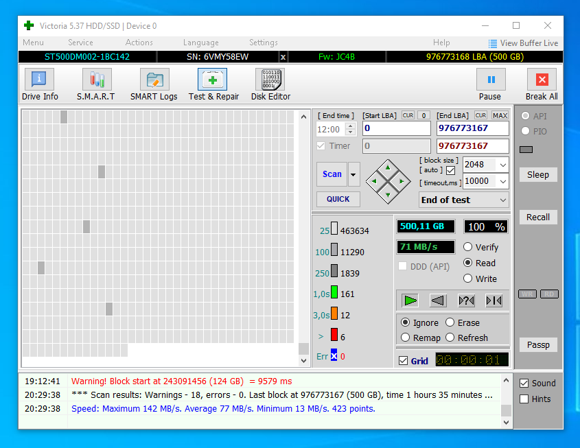

    Proszę wykonać test powierzchni dysku np programem Victoria (jest dla Windows) lub MHDD, czy Vivard i zamieścić screen.

    Nie wiem czy dokładnie ten test miałem wykonać. Oto screen:

    HDD się kończy.
    Pomyśl o nowym dysku.
