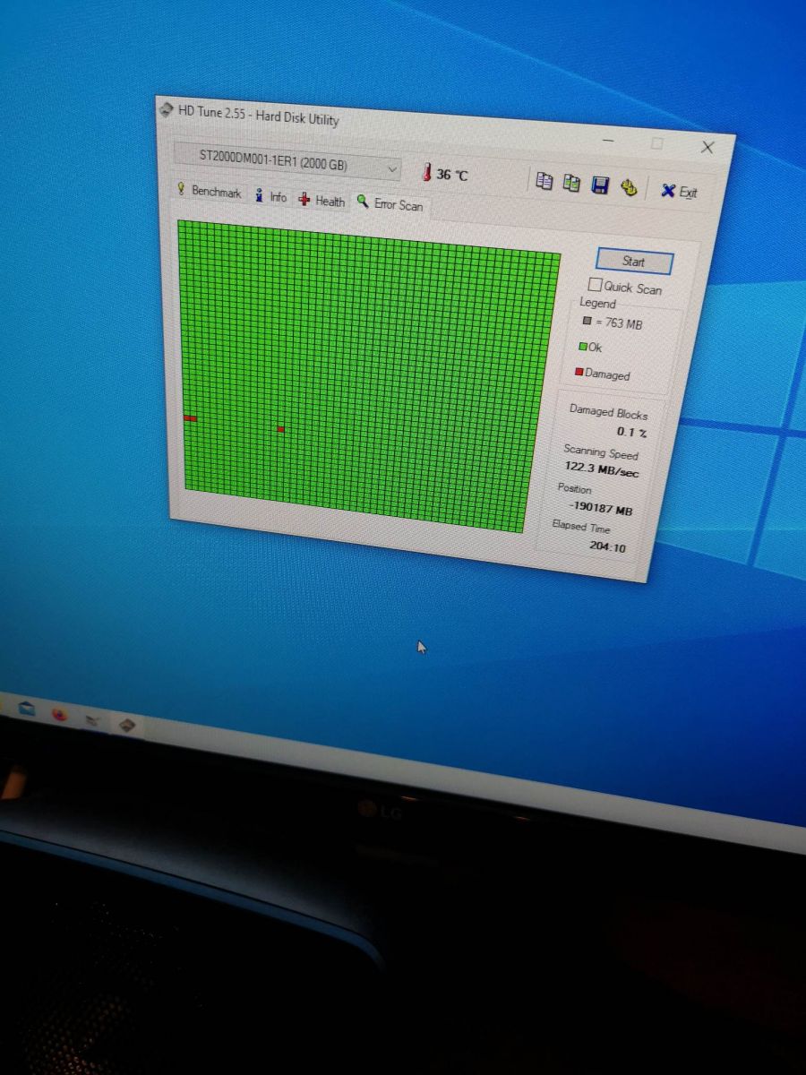

    Od kilku dni zmagam się z problemem z crashującymi się grami, mianowicie w ETS2 podczas ładowania podglądu mapy oraz w ACC przy ekranie ładowania.
    Zauważyłem że po crashu stan dysku zmienia się na zdrowy (zagrożony), od razu przystąpiłem do kopiowania wszystkich plików z tego dysku na inny. Podczas procesu kilkanaście razy wywaliło mi problem z skopiowaniem pliku (które są nieistotne więc nie zależy mi na odzyskaniu ich) za każdym razem zmieniając stan dysku na "zdrowy (zagrożony)". Podobnie wyglądała sytuacja gdy chciałem zmienić wielkości partycji lub stworzyć nową. Aktualnie jestem po usunięciu wszystkich partycji z tego dysku, stworzeniu nowych i pełnych formatowaniach.
    Da się jeszcze coś z tym dyskiem zrobić czy raczej nastawić się na kupno nowego?

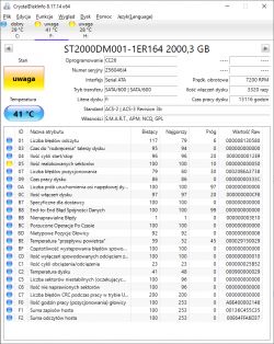

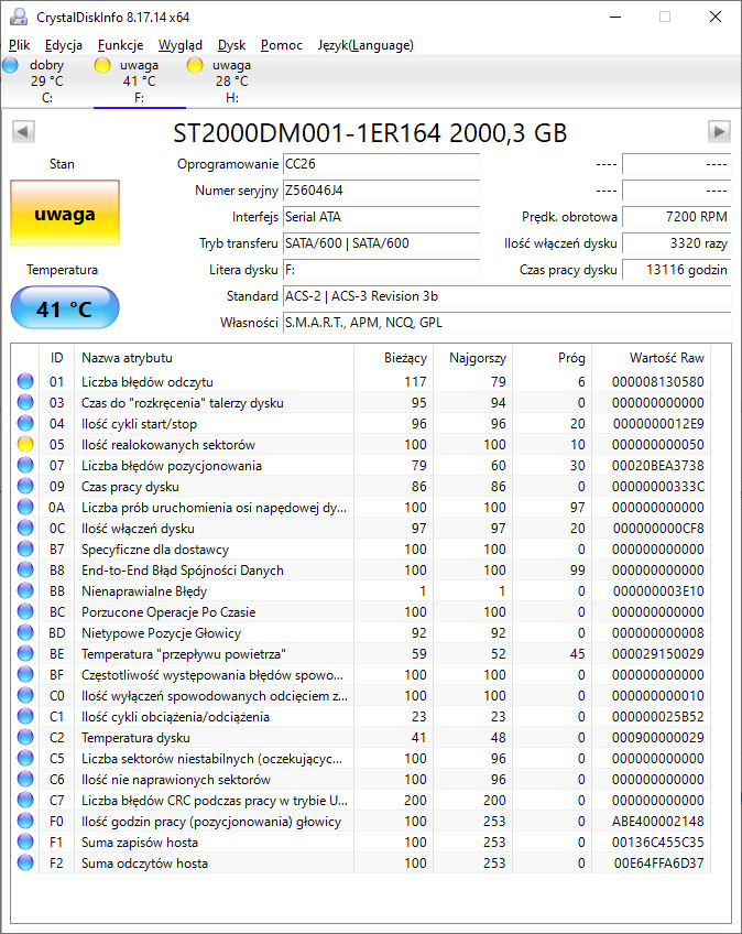

    Proszę zamieścić screen ze S.M.A.R.T. np z CrystalDiskInfo - całe okno.
    Można też wykonać test powierzchni, tylko nie HdTune a np Victoria lub MHDD, czy Vivard. Jednak wpierw, przed testem należy zabezpieczyć dane.

    Da się jeszcze coś z tym dyskiem zrobić czy raczej nastawić się na kupno nowego ?
    Nastawić na kupno nowego. Ma już uszkodzone sektory (05).

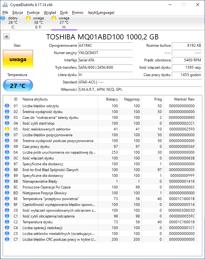

    >>20588292
    Okej, dzięki!
    Z drugim dyskiem podobnie ? Aktualnie trzymam na nim bardzo ważne pliki

    Także nadaje się do wymiany - szczególnie, że przechowujesz tam ważne dane.

    kaleron napisał:
    Przyjrzyj się też zasilaczowi. Taki stan dwóch dysków naraz może mieć wspólną przyczynę.
    dysk ST2000DM cały czas pracował w moim komputerze, drugi (Toshiba) został wyciągnięty z leciwego laptopa na potrzeby zgrania ważnych plików
