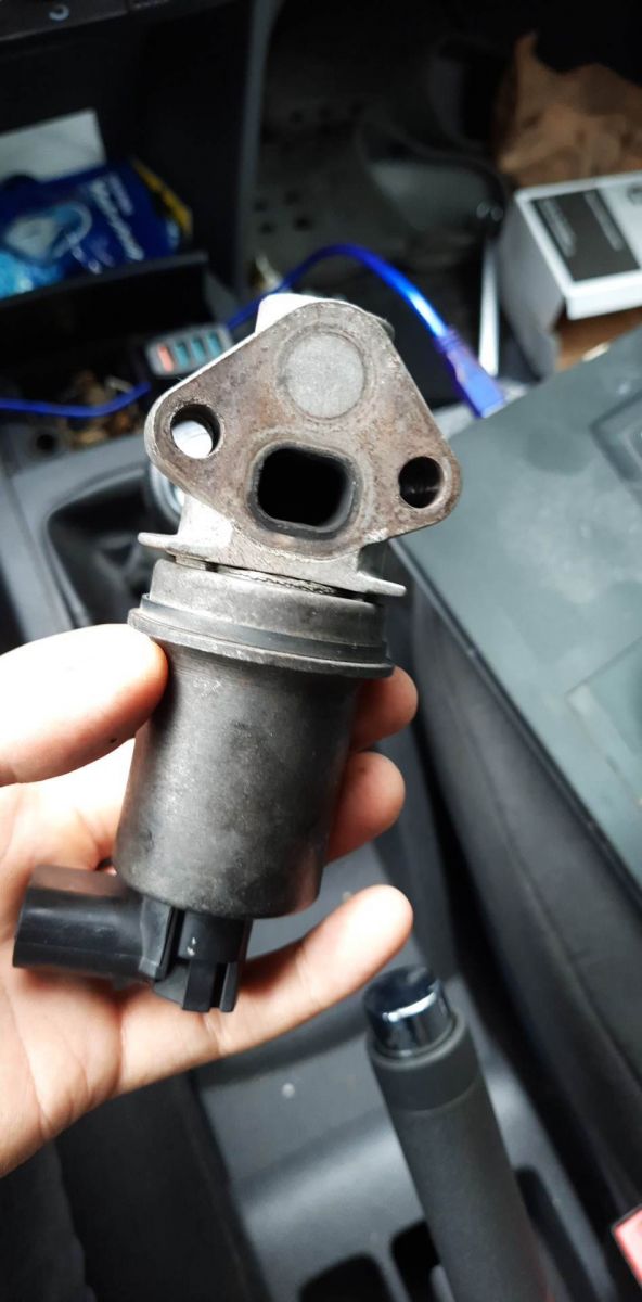

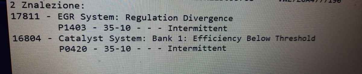

    Mam taki problem z moim "szerszeniem" ze wywala mi błąd 17811 ten 2 z katalizatorem to mam odkąd go kupiłem więc na tamten nie patrzę bo katalizatorem raczej się kończy i zastanawiam się bo z pol roku temu czyściłem ten śmieszny egr i nie wiedziałem że jego się później adaptuje czy mógłby ktoś mi podesłać instrukcje jak ten egr w vcds/vag.com sie programuje i jak sprawdzic katalizator w tym programie
    zadnych objawow nie mam takich typu ze mi nie odpala czy cos pali od strzala normalnie tez chodzi Polo 9N 1.2 12V AZQ - Błąd 17811 EGR: Adaptacja i sprawdzenie katalizatora w VCDS/VAG.COM

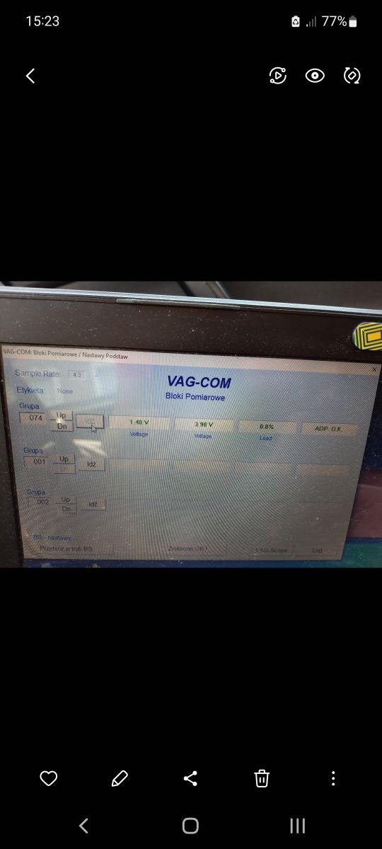

    Polo 9N 1.2 12V AZQ - Błąd 17811 EGR: Adaptacja i sprawdzenie katalizatora w VCDS/VAG.COM niby pisze ze adaptacja ok a spojrzałem znowu wywaliło 17811 może egr się zacina ? Na których pinach sprawdzić czy się nie zacina 1 i 5?

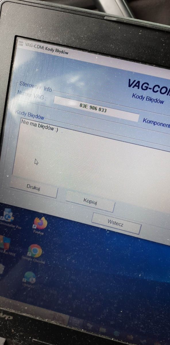

    Wymieniłem EGR na nowy SKV za 160 zł i przeprowadziłem adaptację w nastawach podstawowych. 074 błąd zniknął. Polo 9N 1.2 12V AZQ - Błąd 17811 EGR: Adaptacja i sprawdzenie katalizatora w VCDS/VAG.COM Polo 9N 1.2 12V AZQ - Błąd 17811 EGR: Adaptacja i sprawdzenie katalizatora w VCDS/VAG.COM
