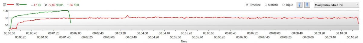

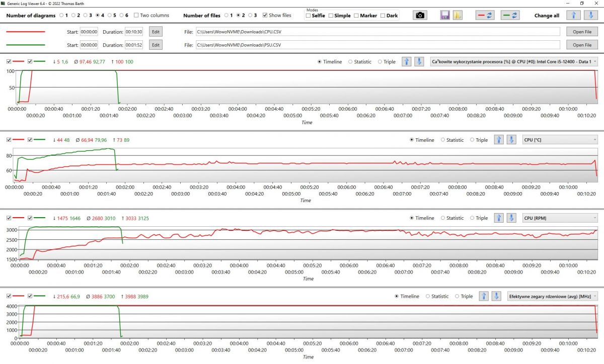

  • #3 20596107
    lukasz020693
    Poziom 3  
    Posty: 5
    Dzień dobry,
    Ogromnie dziękuje za zainteresowanie się tematem.
    Załączam logi zgodnie z sugestia - jedyne co - PSU test trwał bardzo krótko, po około minucie procesor osiągnął 100 stopni, a że jestem laikiem, wolałem przerwać test niż ryzykować ze coś się usmaży.
    4 log (ERROR) to sytuacja kiedy komputer się restartuje (podczas gry)- obserwowałem te wykresy i gra która uruchamiam nawet w połowie nie obciąża tak jak test OCCT.
    Pytanie jest dość głupie - ale czy to możliwe ze sterownik restartuje komputer, bez żadnego ostrzeżenia? zauważyłem ze restarty pojawiają się dość krótko po tym jak próbuje uruchomić nakładkę AMD. nie powoduje to żadnego BlueScreena, po prostu restart.

    Już widać, że założenie:
    lukasz020693 napisał:
    Dodam, że wszystkie temperatury są w normie (max 50)
    było wadliwe.
    Przy teście GPU, gdzie procesor jest bardzo umiarkowanie wykorzystywany, temperatury rosły powyżej 60 stopni. Interesują nas temperatury rdzeni, nie temperatury uśrednione, temperatury koło podstawki, czy cokolwiek innego.
    Z pomiarów GPU wynika, że pod obciążeniem pracuje ona w temperaturach około 60 stopni (hotspot 80 stopni), to prawidłowe wartości. Jeśli na teście GPU się nie wyłożył, to grafikę można póki co uznać za sprawną.
    W teście opisanym jako CPU widać, że od razu po przyłożeniu obciążenia prędkości boost są redukowane, a procesor bardzo szybko nabiera temperatury rdzeni w okolicach 80 stopni. To nie jest jeszcze jakaś katastrofa, ale przy tym procesorze jest to temperatura świadcząca o użyciu beznadziejnego chłodzenia (być może tego fabrycznego z kompletu), albo nieprawidłowego montażu innego chłodzenia. Jeśli jest użyte chłodzenie Intela, to warto wydać ~100 złotych na jakieś ambitniejsze chłodzenie (Fera 5 z jednym wentylatorem byłaby dobrym wyborem dla tego procesora). Fabryczne chłodzenie uniemożliwia osiągnięcie pełnej wydajności przy długotrwałych obciążeniach. Ale słabe chłodzenie procesora prawdopodobnie nie jest problemem, bo wciąż trochę brakuje do bardziej agresywnej redukcji zegarów czy do wyłączenia awaryjnego.
    W logu Error nie widać dobrego sprzętowego powodu do reakcji. Na pewno nie są to temperatury w tym przypadku.
    Test PSU pokazuje, że chłodzenie procesora jest zdecydowanie za słabe lub wadliwie zamontowane. Wykręcenie setki na tym procesorze jest dość trudne :) Co dziwne, dławienie termiczne wcale nie działało w tym przypadku, a już powinno. Może masz nieprawidłowe ustawienia BIOS, może masz wadliwy BIOS (warto zobaczyć, czy są dostępne jego aktualizacje i sprawdzić w opisach co one zmieniają). Limity PL1/PL2 masz ustawione statycznie i są one ustawione zbyt wysoko względem możliwości posiadanego chłodzenia.
    Sterowniki mogą przy wykryciu zagrożenia doprowadzić do zawieszenia systemu (co spowoduje BSOD lub reset komputera). Mogą też w przypadku uszkodzonego sprzętu robić taki efekt. RX6600 nie jest awaryjną kartą, ale każdej się może coś zdarzyć.

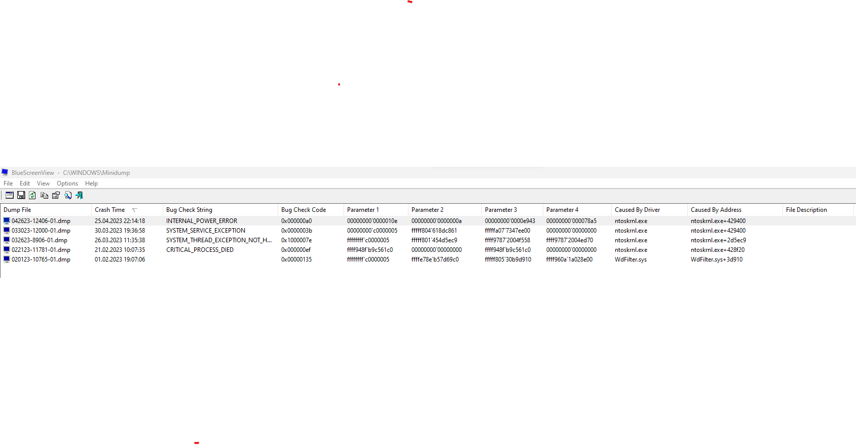

  • #7 20598064
    lukasz020693
    Poziom 3  
    Posty: 5
    Dzień dobry, memtest zakończony, nie wykazał żadnych błędów.
    zalaczam screen z Viewera - wyglada na to ze te ostatnie błedy nie są do niego logowane
    Restart komputera po podłączeniu pod gpu

    Internal Power Error to ciekawy błąd, w sumie nawet nie przypominam sobie, bym go gdzieś wcześniej widział.
    Jedyna metoda wyeliminowania wadliwego komponentu to podmiana w celach testów.
    Sprawdź jeszcze którą wersję BIOS posiadasz na tej płycie i czy jest jakaś aktualizacja dostępna.
    Skoro na zintegrowanej karcie graficznej działa ten sprzęt to pierwszym podejrzanym jest RX6600 (fajnie by było przetestować inną kartę zamiast tej w Twoim komputerze), drugim podejrzanym jest zasilacz (moc ma odpowiednią, nawet sporo za dużą, ale jakościowo jest to taki sobie zasilacz, więc też mogłeś trafić na wadliwą jednostkę). Chłodzeniem procesora przy okazji również się warto zająć, mimo że nie jest ono bezpośrednią przyczyną problemów, ale jak widać coś jest nieprawidłowo zaimplementowane (może w BIOS), że przy temperaturze 100 stopni procesor jeszcze na pełnych zegarach chodził (mimo że w logu już była informacja o ograniczaniu wydajności).

    Mam kilka uwag co do wcześniejszych postów, ale to raczej detale.
    Wiatrak dopasowuje prędkość obrotów do temperatury. 86 stopni było tylko na jednym rdzeniu i to przez chwilkę, bo wtedy akurat spadło RPM. Temperatura pozostaje na mniej więcej stałym poziomie przy konsekwentnym wzroście RPM wiatraka.
    W teście GPU wiatrak od razu wchodzi na 3200 obr/min, strzelam, że to jego max. Niestety, nie potrafię wytłumaczyć jak to możliwe, że przy takim samym obciążeniu procka temperatury tak gwałtownie wzrosły. Maksymalne obroty wentylatorów łącznie z takim samym obciążeniem, a taka różnica w temperaturze. Domyślam się, że test PSU obciąża w komputerze wszystko co tylko się da. Procek bierze też więcej mocy, ale skąd taka różnica w temperaturach to nie wiem. Naturalnie intuicja podpowiada, że jak jest tak gorąco to coś z chłodzeniem jest, ale dlaczego na pełnym obciążeniu procka jest okej? Na to pytanie nie potrafię odpowiedzieć.
    Sprawdziłem ten zasilacz. Częstą sztuczką wśród tanich zasilaczy jest sumowanie mocy dla różnych linii. Np. linia 3,3V oraz 5V ma 200W, a linia 12V 300W i sprzedawany jest jako zasilacz 500W. Oczywiscie linia 3V nigdy nie skonsumuje wiecej niz kilkanaście watów przy takim sprzęcie... ale ten Twój https://www.x-kom.pl/p/604222-zasilacz-do-kom...nze-v2-750w-80-plus-bronze.html#modal:galeria ma 744W na 12V. To dużo. ChatGPT 4 mówi, że Twoja grafa pobiera maksymalnie 160-180W. Na x-comie piszą, że rekomendowany zasilacz to 500W (nie wiem jak oni to liczą... czy razem z pozostałymi częściami kompa?) Procek 117W... z pewnością jest zapas. I fakt, intuicja też podpowiada, że BSOD może być związany z zasilaczem.
