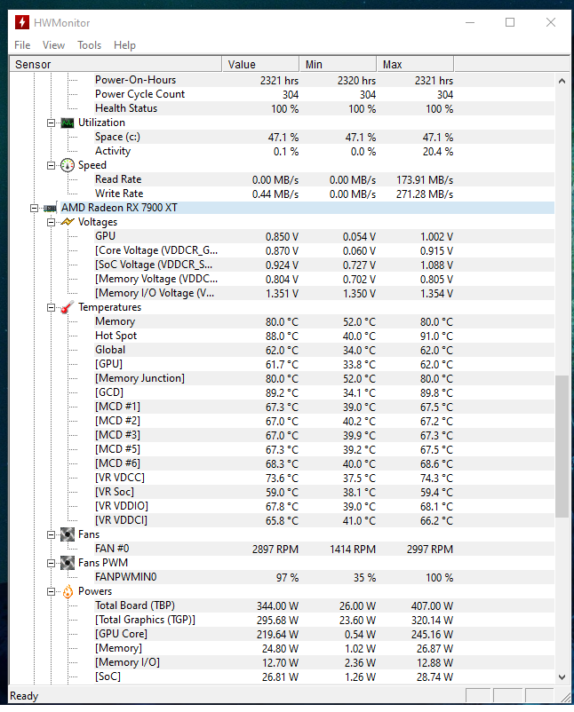

    Podczas grania komputer po pewnym czasie nagle wyłącza się – pojawia się czarny ekran, bez bluescreena. Komp próbuje się zrestartować, ale przez ok. 5 minut jest ciągle czarny ekran i diody błędów na płycie głównej przeskakują, sytem resetuje się aż w końcu po tych kilku minutach wystartuje normalnie (niezależnie czy coś robię czy nie). Akcja powtarza się 2-3 razy dziennie w trakcie gry w NFS unbound czy np CSa podczas streama
    Dotychczasowe kroki:

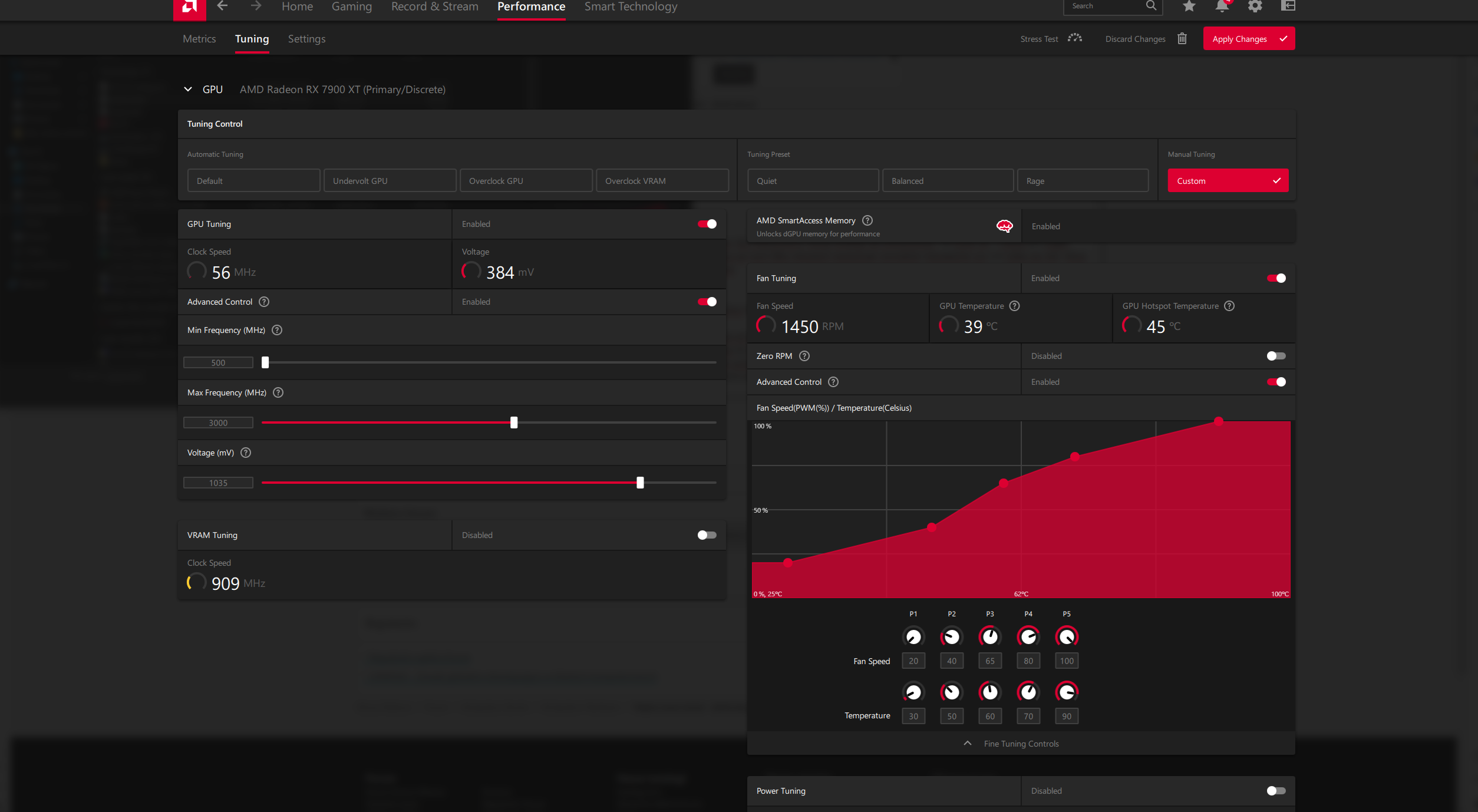

    Podejrzewałem przegrzewanie się GPU, więc ustawiłem procka na stałe 4GHz: temperatury 46°C idle, max 70-75°C w wymagających grach.
    Zrobiłem undervolting GPU oraz krzywą wentylatorów trochę bardziej raw.
    Dzisiaj crash w NFS Unbound po 30 minutach gry, wczoraj po kilku godzinach, ale jeszcze ani razu na pullpicie.
    Nie chcę od razu wysyłać grafiki na gwarancję, bo komputer jest potrzebny mi codziennie do pracy ;/
    Wczoraj po UV GPU i UC CPU zrobiłem test godzinny OCCT i nic nie wykazał ani dla CPU ani dla GPU, komputer przeszedł test poprawnie, temperatury podczas testu zamieszczam na screenie, dodatkowo screen z AMD software.
    Zrzut z HWMonitor pokazujący temperatury i napięcia karty graficznej RX 7900 XT
    Panel AMD Software z ustawieniami undervoltingu i krzywą wentylatora GPU RX7900XT
    Nie wiem, co jeszcze mógłbym przekazać, żeby ułatwić diagnozę. Będę wdzięczny za podpowiedzi, jakie dane lub testy warto jeszcze zrobić, aby zawęzić przyczynę problemu.

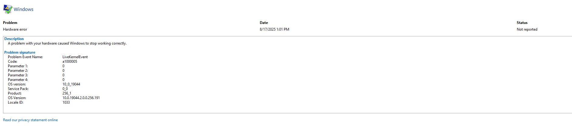

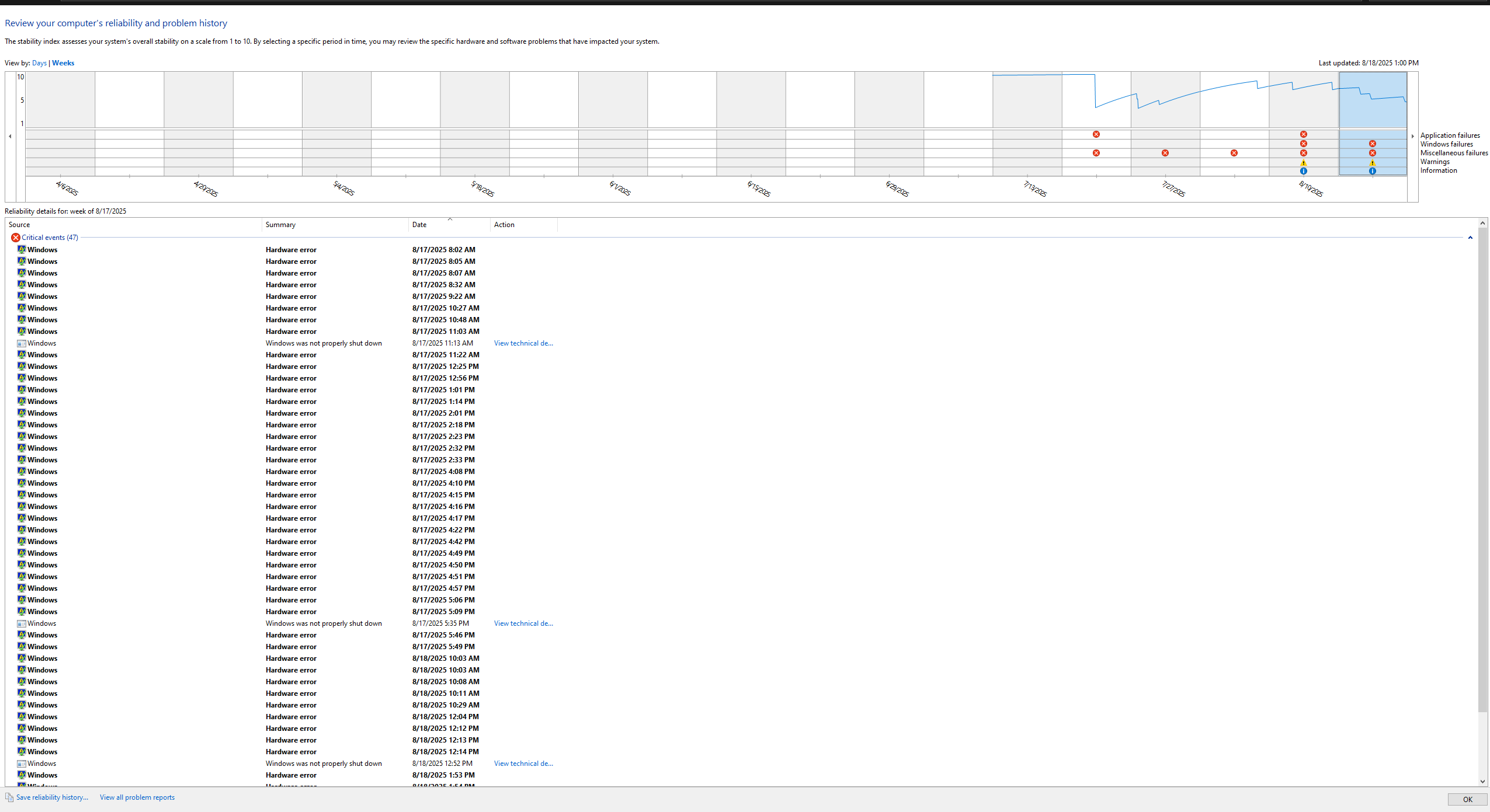

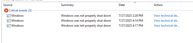

    Sprwadziłem logi, i wygląda to tak:
    Zrzut ekranu z Podglądu niezawodności pokazujący 3 krytyczne błędy wyłączenia systemu Windows.
    Raport systemu Windows z informacją o nieoczekiwanym wyłączeniu systemu
    W skrócie, niewiele dowiem się z tego raportu. Co ciekawe, po pobraniu aktualizacji i kilku aplikacji z płyty pojawiły się błędy, z których 99% to kod „a1000005”, a czasem występuje też błąd „ab”. Jednak systemowe crashe zdarzały się już przed tymi aktualizacjami. System operacyjny to Windows 10 IoT Enterprise.
    Zrzut ekranu raportu błędu systemowego Windows z kodem „a1000005”
    Wykres niezawodności systemu Windows z licznymi błędami sprzętowymi 17-18 sierpnia 2025

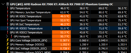

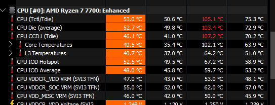

    Pobrałem Aidę jeszcze przed wyjęciem RX-a i zrobiłem stress test na CPU + GPU. Wrzucam screen z ustawieniami:
    Zaznaczone opcje: Stress CPU, FPU, cache i GPU w teście AIDA64
    Po ok. 20 minutach:
    CPU dobijało do 95–105°C,
    Wysokie temperatury CPU Ryzen 7 7700 podczas stress testu w Aidzie
    GPU ~70°C, ale hotspot aż 100°C 😲
    Zrzut ekranu z temperaturami i napięciami GPU karty RX 7900 XT podczas testu obciążeniowego
    Czemu aż takie wartości, wcześniej testowałem w OCCT i tam procek nie przebijał 75°C, w grach podobnie.
    Zauważyłem też, że temperatury mocno skaczą w Aidzie, gdy włączę opcje Stress FPU i Cache. I gdy zaznaczam stress GPU to komputer co chwilę lubi ostro przymulić...
    Sprawdzę jeszcze bez RX'a

    That error A1000005 ( "LKD_0xA1000005" ) can either indicate a hardware issue or most likely a driver issue.
    Podobny problem Link_problem Fluid Motion Frames
    - AMD graphics driver (amdfendr (wdf01000.sys driver))
    - driver grafiki
    - driver chipsetu

    >>21638928
    Dzięki! Wyłączyłem Fluid Motion Frames, na ten moment żadnych błędów w monitorze, możliwe, że to będzie to :D
    Dam znać jutro jeszcze, jak PC przepracuje kilka godzin.
