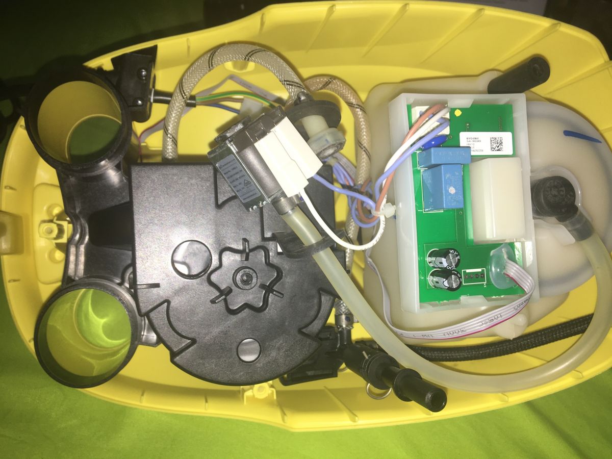

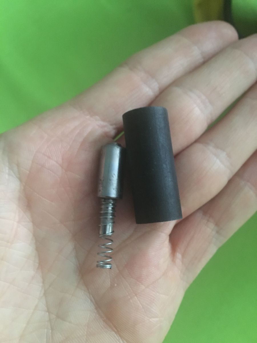

    Dostałem ten sprzęt by na to zerknąć. Nie działał już jak dostałem i coś latało w środku jak lekko się potrząsło. Jak otworzyłem to od razu wyleciało to: Parownica Karcher SC3 - Przestała dawać parę, coś tam się niby grzeje

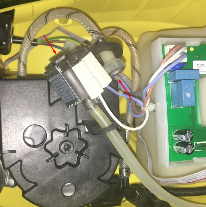

    A sprzęt od środka wygląda tak: Parownica Karcher SC3 - Przestała dawać parę, coś tam się niby grzeje
    Miejsce gumowego walca już namierzyłem, ale ten teges ze sprężyną nie mam pojęcia gdzie to włożyć i wygląda, że znalazłem usterkę. Wydaje mi się, że ten wężyk przy zaworze, powinien stanowić z tym całość, a nie 2 byty heh
    Co potrzebuję kupić, by to naprawić?

    Dziękuję za odpowiedz. A zaciekawiło mnie w sumie jak pracuje ten elektrozawór. Ten cylinder na sprężynie jest wciągany przez ten magnes czy wypychany, by puszczał wodę? W sensie jak załączy napięcie. Jakby złożyć to z powrotem do kupy, to w głąb tego wchodzi pierw cylinder ze sprężyną skierowaną w stronę wyjścia i wypycha ten cylinder jak włączy napięcie? Czy jednak sprężyną wchodzi pierw i wypycha cylinder w stronę wyjścia by chlapnąć wodą?

    Wskazano mi gdzie jest problem i dano do zrozumienia że części walące się po obudowie były ze środka elektrozaworu. Skontaktowałem się już z serwisem karchera i mają mi podać cenę za taki elektrozawór

    Jednak fałszywy alarm. Dalej nie dawała pary. Jak zdjąłem wąż z zaworu trój drożnego to zaczęło podawać. Po rozebraniu lancy okazało się że mnóstwo kamienia było w samym wężu a kompletnie zatkane było w samej dyszy. Sprężone powietrze udrożniło bez problemu i wszystko już działa
