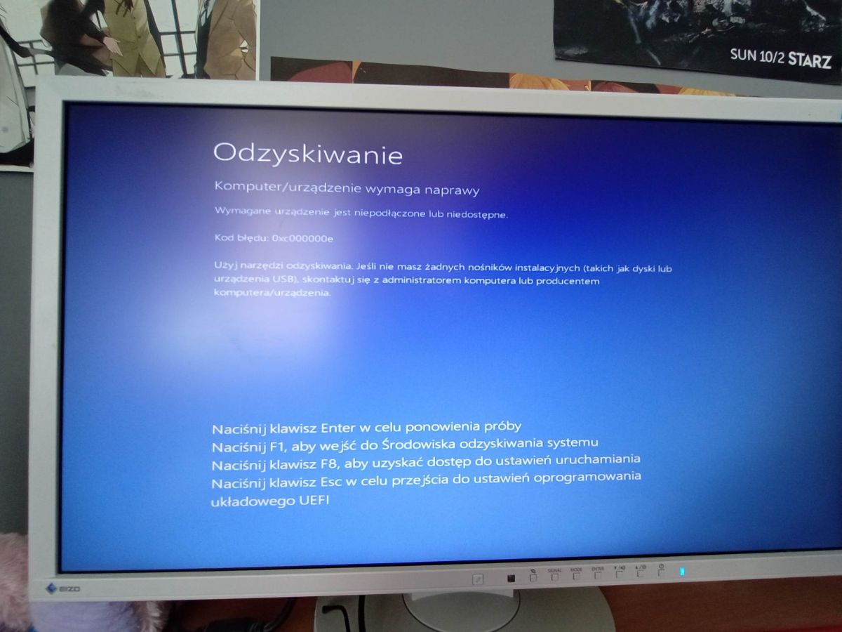

    Posiadam 2 dyski ssd na którym jest w10 i hdd na którym są tylko gry. Kupiłem nowy ssd i po podmienieniu starego hdd na nowy ssd odpala się bios i nie moge odpalić widonowsa. Po zamienienu na stary hdd normalnie się odpala
  • #3 20590341
    styka141
    Poziom 3  
    Posty: 4
    Po próbuje odpalenia systemu z tylko tego ssd jest ten sam problem tyle ze system jest tylko na nim zainstalowany bo ten hdd nie ma żadnego pliku systemowego

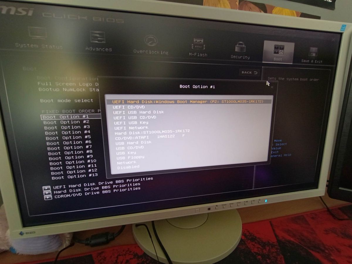

    Stary hdd zamieniasz na nowy ssd tak ? I na starym ssd razem z nowy ssd nie chce dzialac ? Zrzut ekranu z biosu z kolejnoscia bootowania dyskow (z hdd, z nowym ssd).

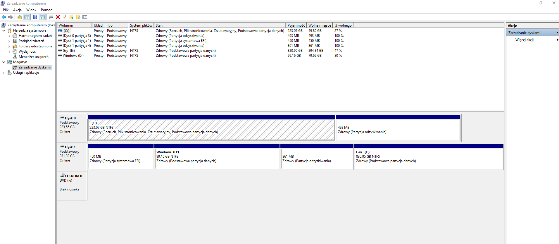

    Zamieniam stary hdd na nowy ssd kupiony w x kom wiec powinien byc git, i teraz się okazuje że nawet sam ssd nie chce działać na ktyórym jest system tylę ze na hdd nie ma plików od windowsa wcale a ikonka ssd ma ten znaczek widowsa w ekploatorze plików odpalając samego hdd wyszło mi to wieć jednak ma jakoś ma jakieś pliki systemowe a skolonowaćx nie wiem czy jestem w stanie bo mam tylko 2 kable do zasilania a żaden dysk nie chce działać sam Nowy SSD zamiast HDD - brak możliwości uruchomienia Windows 10, BIOS się odpala
    sorka za literówki wysłałem zanim poprawiłem
    działa jedynie kombinacja stary ssd i hdd

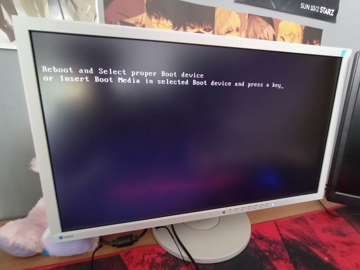

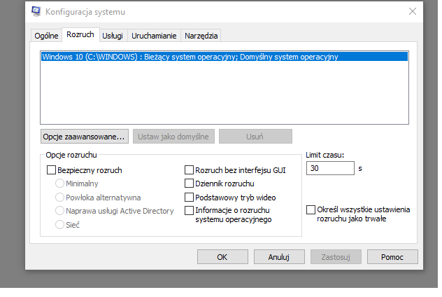

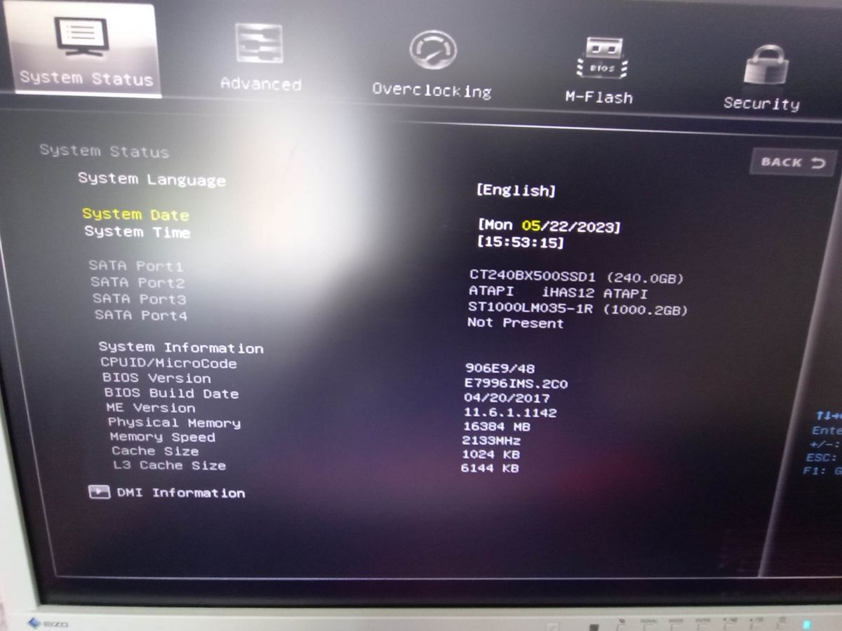

    ok po wybraniu żeby startował z ssd w biosie wychodzi to: Nowy SSD zamiast HDD - brak możliwości uruchomienia Windows 10, BIOS się odpala
    tu reszta biosa Nowy SSD zamiast HDD - brak możliwości uruchomienia Windows 10, BIOS się odpala
    i Nowy SSD zamiast HDD - brak możliwości uruchomienia Windows 10, BIOS się odpala
    wychodzi na to ze coś jednak jest na tym hdd

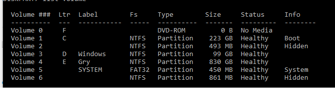

    jeszcze to ss dysków tak jak mówiłem Nowy SSD zamiast HDD - brak możliwości uruchomienia Windows 10, BIOS się odpala hdd był pusty tylko zrobił partycje windows tyle że ona była pusta całkowicie
    >>20590377
    niby boot jest na C Nowy SSD zamiast HDD - brak możliwości uruchomienia Windows 10, BIOS się odpala
    ok jeden rozwiazany już normalnie działa zrobiłem to co na tym filmiku https://www.youtube.com/watch?v=bMIeJIUfiA0 problem tkai że teraz nie chce się wyłączyć pc przyciskiem ani przy starcie

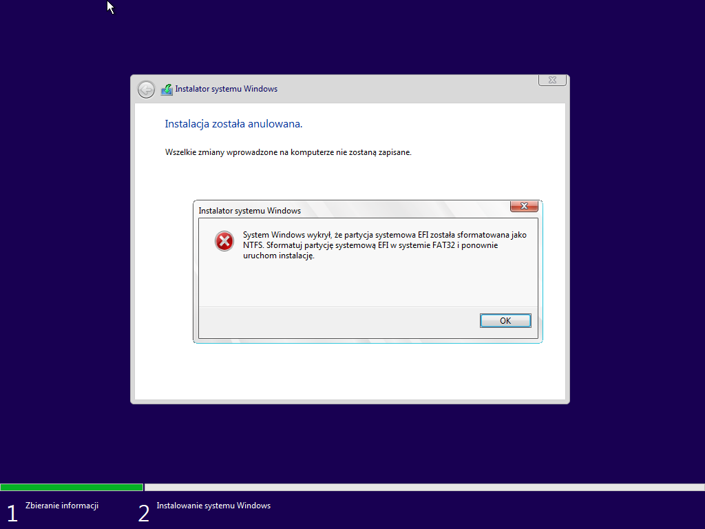

    Na SSD brakuje ESP (partycji systemowej EFI z FAT32)
    Wg tego co zrobiłeś wyszło, że masz part. systemowo-rozruchową - przy stylu Legacy i dysku MBR nie byłoby problemu a przy UEFI i GPT nawet instalator Win tego nie 'pochwala':
    Komunikat o błędzie instalatora systemu Windows dotyczący partycji EFI sformatowanej jako NTFS.
    Można:
    - na chwilę wyłączyć WinRE (wiersz polecenia uruchomiony jako administrator):
    REAgentC /disable
    - usunąć part. 493 MiB (DISKPART> select ..., delete ...)
    - zmniejszyć wol. C o 107 MiB (DISKPART> select ..., shrink ...)
    - stworzyć part. 500 MiB pod WinRE (GUID: DE94BBA4-06D1-4D40-A16A-BFD50179D6AC), sformatować NTFS (DISKPART> create ..., format ..., setid...)
    - stworzyć part. 100 MiB ESP (GUID: C12A7328-F81F-11D2-BA4B-00A0C93EC93B), sformatować FAT32 i nadać literę S (DISKPART> create ..., format ..., assign ...)
    włączyć WinRE:
    REAgentC /enable
    i zregenerować zawartość ESP:
    bcdboot %WinDir% /s S: /l pl-PL
