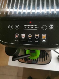

    Przed odkamienianiem świeciła się kontrolka ostrzegawcza (tj. trójkąt z wykrzyknikiem). Ekspres robi kawę normalnie czy też ma z tym jakiś problem?
    Pokaż jeszcze komorę zaparzacza i nagraj filmik z robienia kawy oraz pokaż jakie kontrolki palą się przed przygotowaniem kawy.

    Nie ma możliwości nacisnąć żadnego innego przycisku
    Kontrolka trójkąt ścieci jak wyciągnę dysze i zapala się gorąca woda

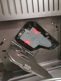

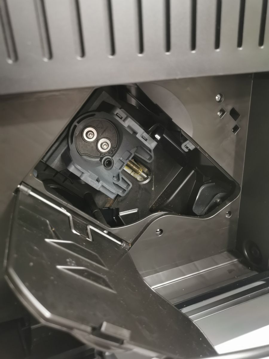

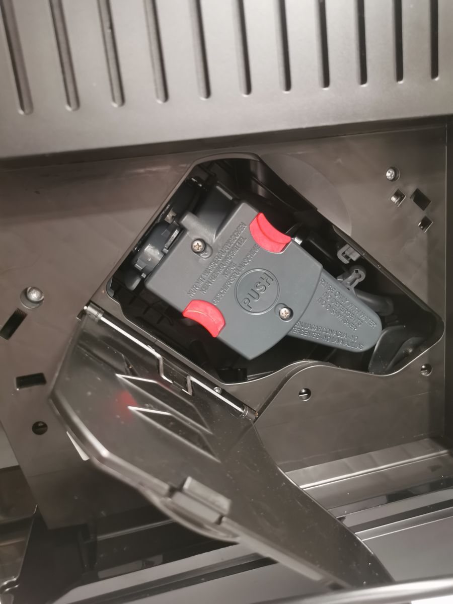

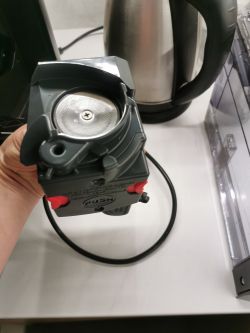

    W takim razie zrób zdjęcie całego panelu w stanie spoczynku (chcę widzieć wszystkie kontrolki jakie się palą) oraz zdjęcie komory zaparzacza (za zbiornikiem z wodą).
  • #5 20590921
    marzenakwiecien02
    Poziom 3  
    Posty: 6
    Ocena: 17
    Problem z odkamienianiem ekspresu delonghi magnifica evo Problem z odkamienianiem ekspresu delonghi magnifica evo Problem z odkamienianiem ekspresu delonghi magnifica evo Problem z odkamienianiem ekspresu delonghi magnifica evo
