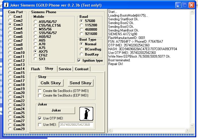

    Witam, opowiem co mi się przytrafiło!
    Dostałem AX72 i miałem zrobić loczka :) ( i zrobiłem do końca nie wim jak ale udało się).
    A zrobiłem to tak: program: JokerV023b.exe
    EEPROMtool.exe (zrobiłem kopie eepromu, lepiej zrobić)
    potem TP ciołem....:)
    w Joker wybrałem AX75 i poszło...ale simlock dalej był telefon działał tak samo jak wcześniej. Potem wybrałem w Joker A70 albo A75 i telefon uwaliłem :( robił Bzzzzzz...
    Wgrałem zapas eeprom'u i telefon robił dalej Bzzz ale mignoł LCD więc znowu do Joker i AX75 i poszło, telefon bez locka i działa normalnie :))
    Jutro test następnego, napisze czy się udało Pozdro!!!

    I następny poszedł AX72:)) robisz pierw w Joker AX75 potem A75 wgrywasz kopię EEPROMU i jeszcze raz AX75 w Joker i działa!!!

    robilem locka opisana metoda w ax72, owszem simlock zszedl, ale teraz mam !przed nazwa sieci i nie da sie zadzwonic, jakby uszczodzona koncowka mocy, typowe dla siemensow, nie wiem jaki by to mialo miec zwiazek ze stalo sie po simlocku, moze ktos mi podpowie jaka przyczyna lub jak naprawic ta usterke

    Trzeba naprawić imei i będzie OK.

    Co do zasięgu w tym modelu, już mu naprawa imei nie pomoże,ścieżka odpowiedzialna za zasięg leci bezpośrednio pod tą od testpointa. Jak już ciąć to trzeba bardzo delikatnie. Kumpel ma takiego po cięciu i leży już z m-c , jak na razie żadnej solucji na to nie ma.

    Miałem przypadek, że po simlocku z Ax72 zasięg padł ale wylutowałem switcha antenowego i na krótko zrobiłem i działa! a drugi mam że się wyłancza po zablokowaniu klawiatury a pod ładowarką działa! jeszcze nie wiem co mu ale też po simlocku tak się stało.Zrobiłem 7 tych AX72 i tylko te 2 przypadki mi się trafiły. Więc nie wiem od czego to zależy wersje wszystkie takie same!!!
