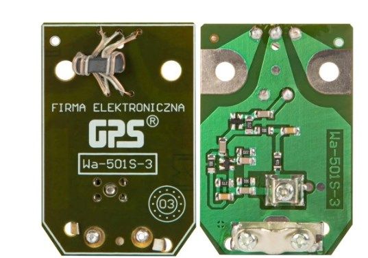

    Oznacza to, że masz zwarcie zamiast zasilania wzmacniacza antenowego. Co ma zasilać jeżeli TY zrobiłeś zwarcie kabla. Tak nie może działać. Aby włączyć zasilanie anteny trzeba zamontować wzmacniacz. Np. taki
    Przeciążenie anteny DVB-T samoróbka: jak rozwiązać? Dekoder Sencor, źle skonstruowany kabel

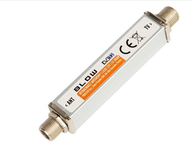

    lub np. taki
    Ewentualnie wyłącz zasilanie anteny w dekoderze i jeżeli masz blisko nadajnik to coś może złapiesz.
    PS.
    Tak naprawdę to nie jest antena TV tylko kilka drutów nie przypominających anteny TV.
