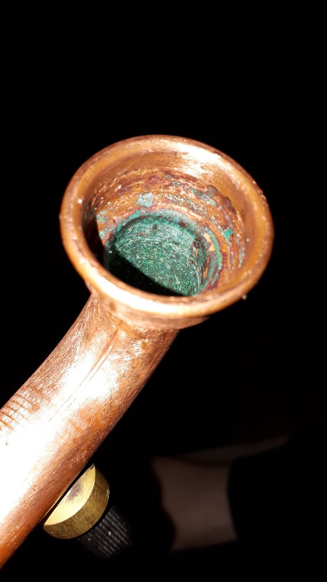

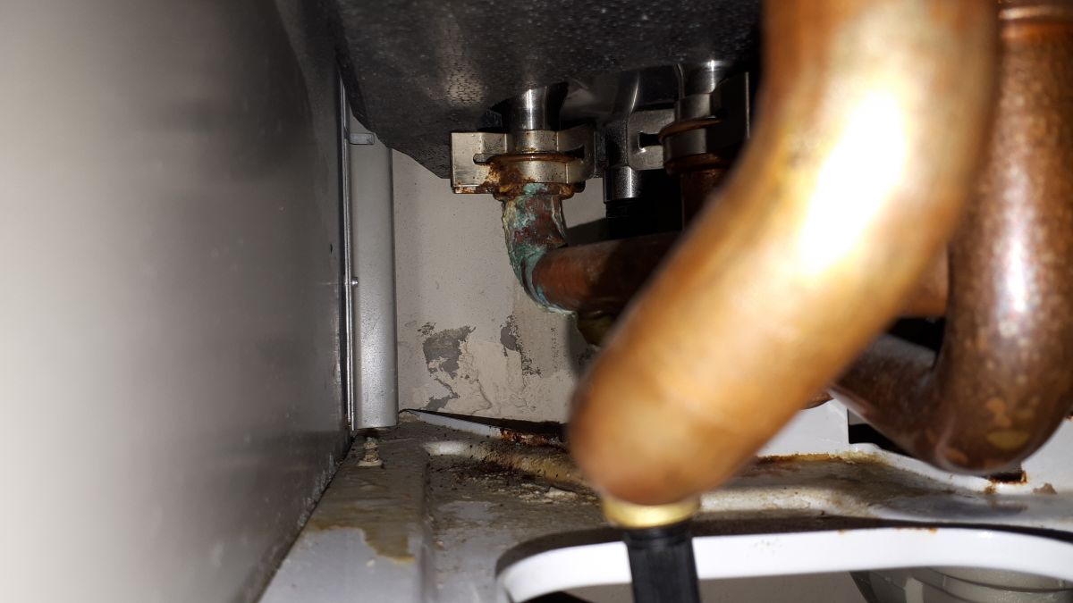

    Wziąłem się za drugi wyciek z rurki która idzie od dolnej pompy do zasobnika wody. Wymieniłem oring i spinke ale cieknie jeszcze bardziej. Leje sie teraz jak cholera. Zakręciłem wode i spusciłem z pieca bo lało się na łazienke. Okazało się że w środku rurki gdzie przychodzi oring jest wyżarty materiał i chyba dlatego nie trzyma. Wyczyściłem gamień i się całkiem rozczelniło.
    Potrzebuje taką rurkę na wczoraj. Nowa lub u,zywana. Kto poratuje? Sprawa pilna.

    Jak sie przyjrzałem dokładnie do te wrzery są na wylot . Widać pod światło. Od czego to się zrobiło? Zimna woda użytkowa. Kamień tak zrzera miedz?

    Może być wina wody i instalacji. Np pomieszanie materiałów. Ocynk, mosiądz, miedź itp.
    Do tego specyfikacja wody i korozja gotowa.

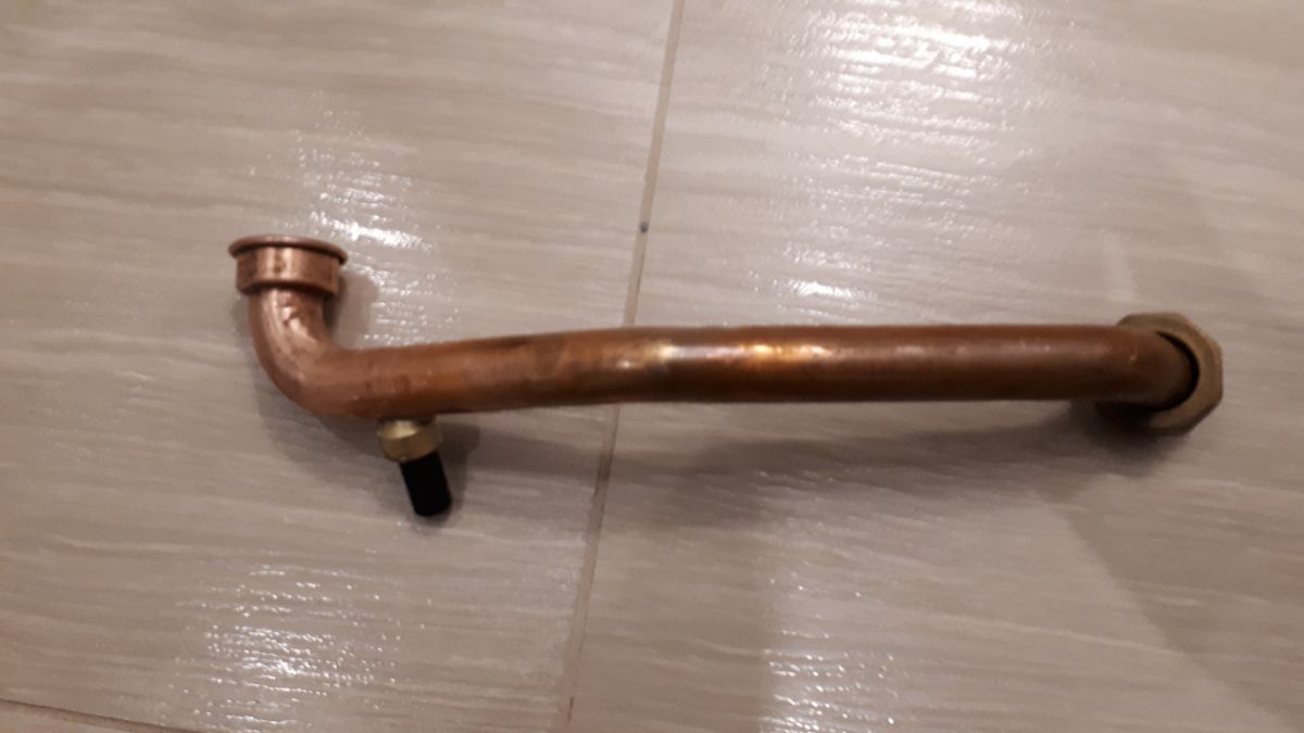

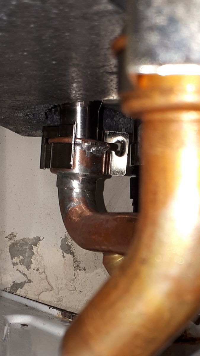

    Mam zamówione nowe rurki i czekam aż przyjdą. Jednak dzisiaj na szybko udało mi się dostać używaną inną rurkę. Obciąłem od niej kołnierz i przylutowałem do swojej rurki. Pytanie czy można tak lutować rurki wodne w piecach? To tylko prowizorka bo od 3 dni nie miałem ciepłej wody.
    Nie jestem też pewien tego lutu bo słabo się te rurki lutują. Jakiś dziwny stop metalu i rurka jest wpuszczona w rurke tylko na około 5-6 mm.
    Za pierwszym razem pasta zrobiła cię czarna zamiast biała i cyna nie chciała się kleić. Poprawiłem drugi raz i coś lepiej wyszło. Ale tak jak mówie to tylko prowizorka aż przyjdzie nowa rurka.

    Trzeba było zlutować na twardo

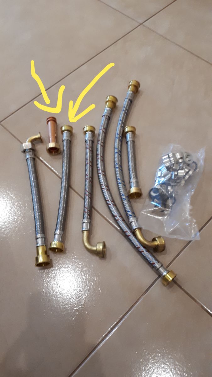

    Przyszła dzisiaj paczka z nowymi rurkami a raczej weżykami. Nowy wężyk który idzie w miejsce popsutej rurki składa się z wężyka i miedzianej przedłużki. Dlaczego tak? Nie mogli zrobić jednego dłuższego wężyka jak pozostałe? Nie rozumiem dlaczego tak zrobili. Totalny bezsens.

    Czy na połączenia wtykane trzeba nakładac smar lub wazeline? Pytam bo u mnie w piecu na pozostałych rurkach ewidentnie widać jakiś smar, jego nadmiar na zewnatrz.

    Dobry jest smar silikonowy do armatury sanitarnej.
