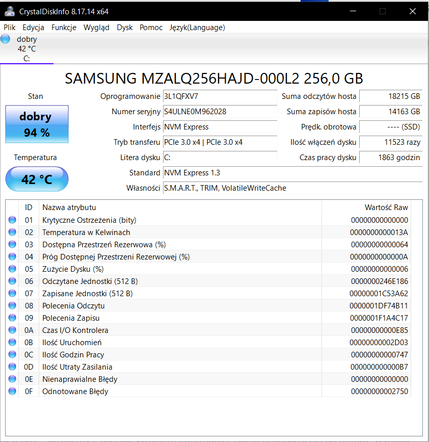

    Pokaż SMART dysku.
  • #5 20594122
    Brzoza1720
    Posty: 45
    Pomógł: 6
    Ocena: 10
    Laptop Lenovo IdeaPadS145 - Laptop wywala BlueScreen podczas korzystania z programów
    Dane sprawdzone programem CrystalDiskInfo
  • #6 20594186
    Magic_moon
    Poziom 32  
    Posty: 2040
    Pomógł: 193
    Ocena: 335
    1. Sprawdzić ram Memtestem.
    2. Wgrać najnowszy bios.
    3. Podmienić dysk.
    4. Sprawdzić czy coś się zmieniło.
