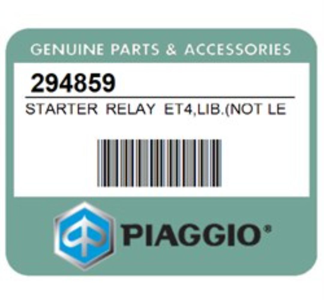

    A mogę się dowiedzieć za co jest odpowiedzialna tą zielona kostka

    To żółte to moduł a to zielone wygląda na przekaźnik. Zrób zdjęcie z drugiej strony
    Chyba przerywacz kierunkowskazów

    Nr 294859. Wychodzi mi na to że padł moduł,a czy warto pchać się w zamiennik czy poszukać używanego ale oryginalnego

    Takie oto coś
