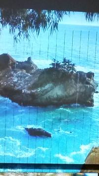

    Kupiłem niedawno projektor j/w powiesiłem go na suficie i nagle na ekranie pokazały się pionowe cieniutkie paseczki bardzo widoczne na jasnym tle.
    Co to może być?
    Projektor NEC V230 - widoczne pionowe paski na jasnym tle po montażu

    Czytałem o czymś takim w instrukcji do Acera. Propozycja jest taka, żeby w menu ustawień obrazu dostosować częstotliwość do źródła (np. laptopa).

    Tylko to też tak jest bez podłączenia komputera czy jakiegokolwiek źródła.

    Projektor do reklamacji problem z matryca DMD a w zasadzie z plyta na ktorej jest zamocowana matryca.
