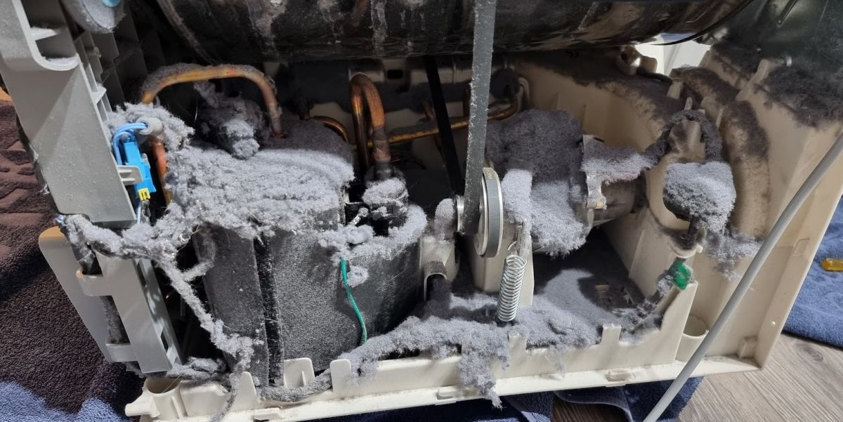

    Suszarka firmy Samsung Optimal DRY DV90M6200CW. Po uruchomieniu nie rusza silnik (na wszystkich programach). Żadnego komunikatu błędu.
    Rozebrałem co potrafiłem i tak:

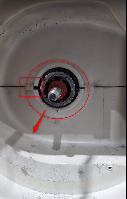

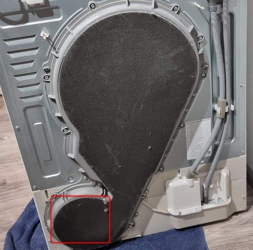

    - silnik nie rusza bo oś silnika nie jest w centrum otworu - tak jakby silnik się osunął i łopatki "wiatraka" blokują się o obudowę.
    - we wnętrzu suszarki tony kłaków
    Czy da się jakoś wypoziomować silnik względem tego otworu?
    Jaka jest przyczyna takiej ilości kłaków w środku?
    Jeśli naruszona jest konstrukcja nośna tego silnika to czy naprawiać czy lepiej już wyrzucić? Załączam zdjęcia.

    Jak patrzę dalej to nie wiem czy gumowa podkładka/uszczelka się nie wyrobiła (ta podtrzymująca oś do wiatraczka na zewnątrz - tam gdzie początek czerwonej strzałki), ale jej wymiana to rozłożenie all na części pierwsze...

    Pod spód gumowej podkładki podłożona z jednej strony dodatkowa, zrobiona z trytytki :-)
    Poskładane, uruchomione, działa
