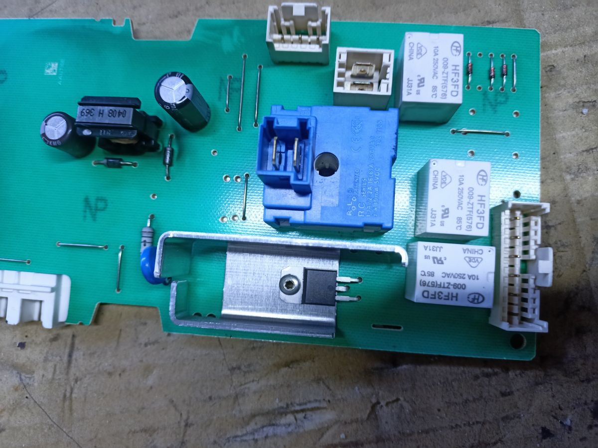

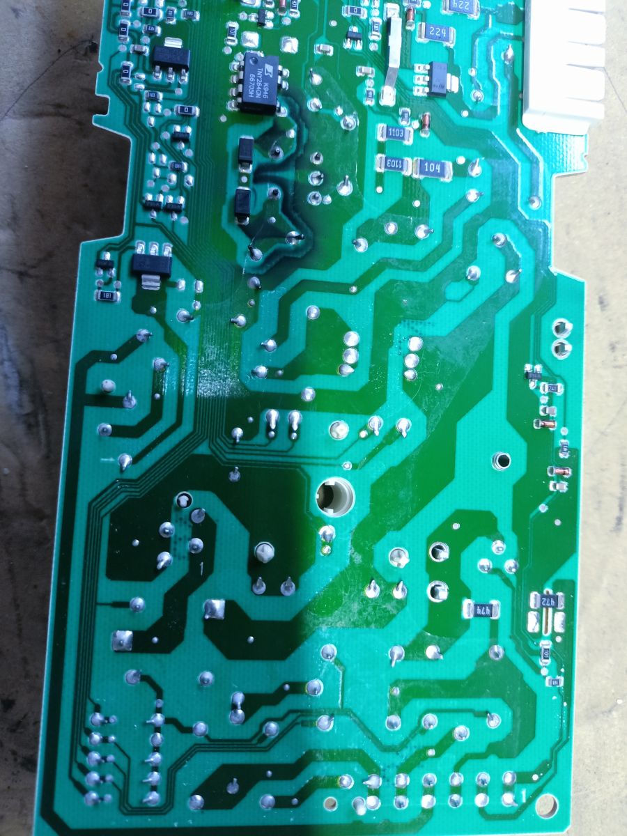

    Cześć
    Problem z pralka Siemens e10.46.
    Pralka nie daje oznak życia. Wyświetlacz ciemny, brak reakcji na jakikolwiek przycisk.
    Proszę o pomoc.

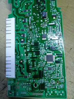

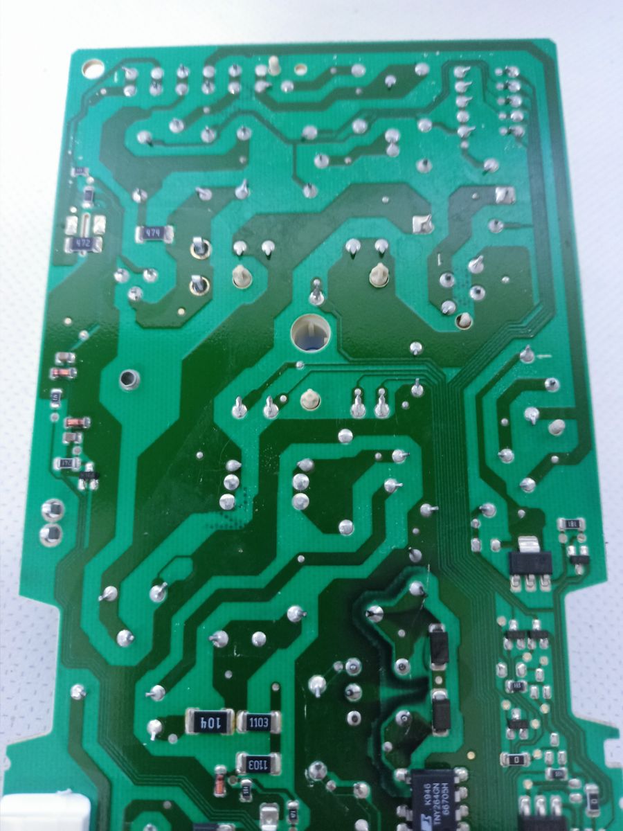

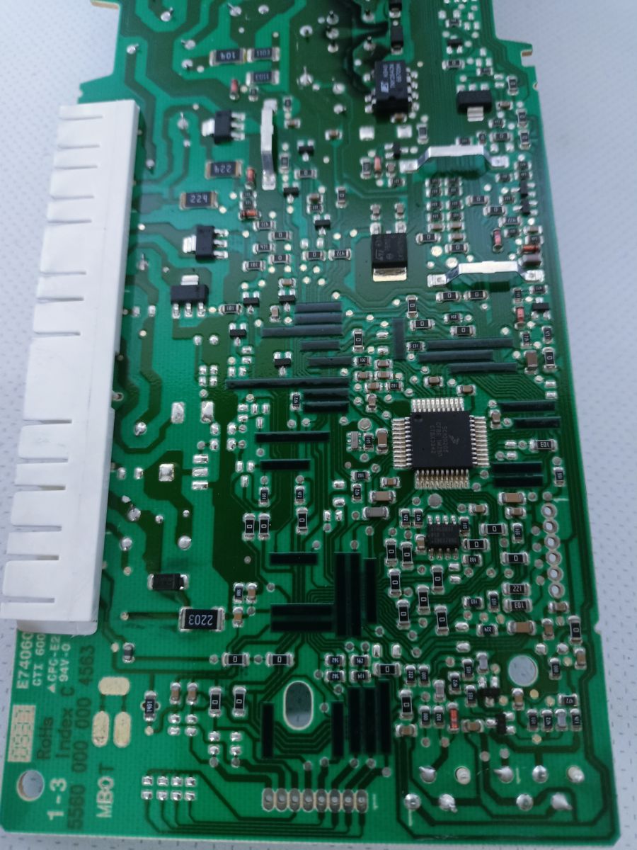

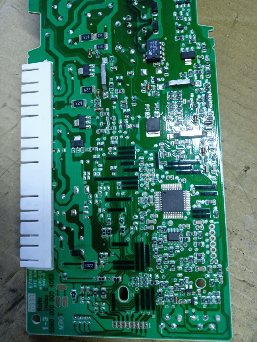

    W załączeniu zdjęcia programator. Gdzie szukać usterki ?
    Dzięki

    A miernik to kolega posiada?
    Już na pierwszy rzut oka widać spalony rezystor 100Ω, jak również do wymiany układ drivera przetwornicy.
    Przy okazji sprawdzenie pojemności kondensatora 10µF 400V.
