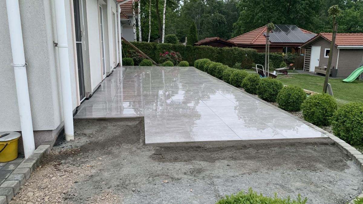

Zamieniliśmy płyty chodnikowe na gres. A tarasie. Poprzednie (chodnikowe były położone jak kostka na podsypce, została ona częściowo ściągnieta, dobite zagęszczarką kamienie grubsze oraz wykonawca zasugerował położenie płyt gresowych 2cm na półsuchym betonie. Kazali mi to podlewać przez
4/5 dni tak zrobiłem. Dziś po tygodniu wchodzę na taras a niektóre pyty delikatnie chodzą tak jakby nie „złapały” wykonawca twierdzi ze” To normalne tego nie uniknie” . To chodzi o to że są płyty minimalnie krzywe i to wystarczy.
