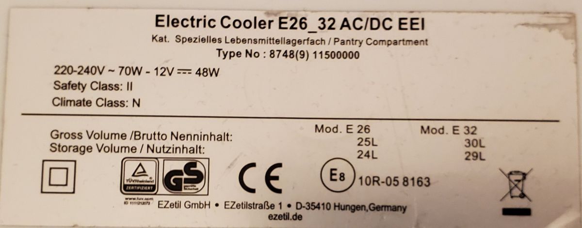

    Tabliczka znamionowa lodówki turystycznej EZetil E26_32 AC/DC z danymi technicznymi

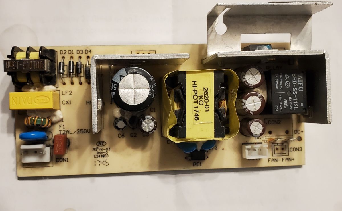

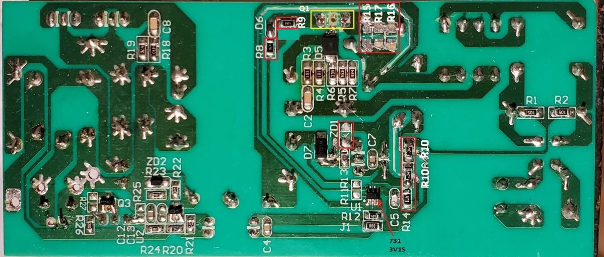

    Mam lodówkę turystyczną EZetil E26_32 AC/DC w której zasilacz 12.8VDC 4.7A model: SM4-13HL3 uległ awarii. Doszło do zwarcia mosfetu i uszkodzenia m.in. rezystorów (R9,R10,R10A,R15,R16,R17),diody Zenera ZD1 i wspomnianego mosfetu Q1. Potrzebuję pomocy w identyfikacji tych elementów w zasilaczu, które zostały zaznaczone na ostatnim zdjęciu.
    Płytka zasilacza z komponentami elektronicznymi i radiatorem, widoczne oznaczenia i elementy Płytka PCB z zaznaczonymi uszkodzonymi elementami zasilacza EZetil E26_32

    Naprawa nieopłacalna. Na znanym portalu znajdziesz mnóstwo zasilaczy 12V 5.0 A DC do 50zł. kup i zamontuj.

    Nienaprawialne przy takich uszkodzeniach. Chociażby skąd weźmiesz wartość spalonej diody Zenera ?
