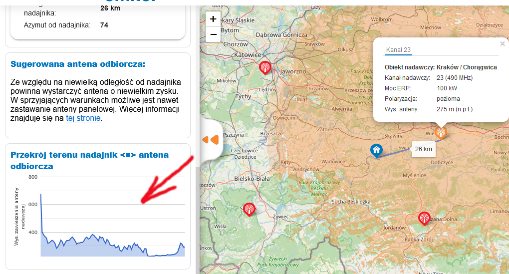

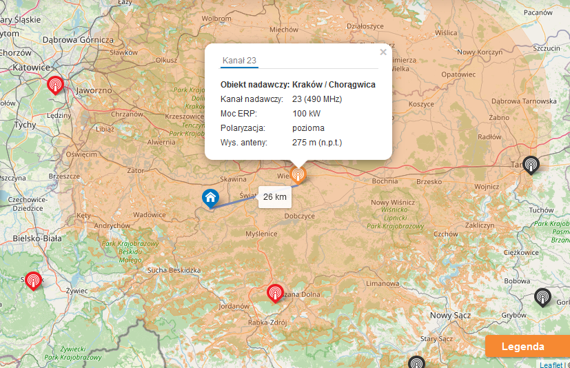

    Do nadajnika w Chorągwicy pod Wieliczką masz 26 km. Antena, którą masz, jest ze wzmacniaczem. Twoim problemem może być za mocny sygnał. Uważam, że wzmacniacz nie jest Ci do niczego potrzebny.
    Do odbioru wszystkich MUX-ów w Twoim rejonie wystarczą 2 anteny - jedna UHV i jedna VHF w polaryzacji pionowej dla MUX8 ustawione w kierunku Wieliczki z lekkim przesunięciem na południe.
    Teoretycznie powinieneś odebrać wszystko z jednej anteny combo, w której sekcja VHF ustawiona jest dla odbioru z polaryzacją V.
    Zwróć uwagę, że Choroągwica nadaje mocą 100 kW.

    Antena rzeczywiście jest dosyć nisko. Ale wg symulacji powinienes uzyskac bezproblemowy odbiór z Chorągwicy.
    Czy dom jest na wzniesieniu? W kierunku wschodnim masz jakieś przeszkody (budynki, drzewa)?

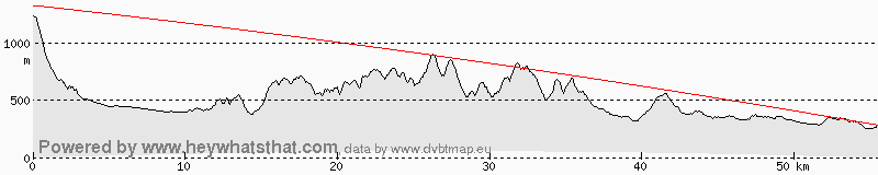

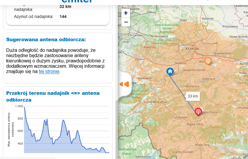

    Już wcześniej, kiedy wklejałem mapę zasięgu przyglądałem się temu, co zaznaczyłem na obrazku czerwoną strzałką.
    Czy da się podłączyć 2 anteny kierunkowe pod 1 tv aby zwiekszyć sygnał
    A teraz dla odmiany rzut okaz z Lubonia Wielkiego po górach, dolinach.

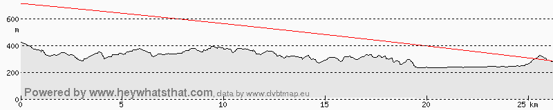

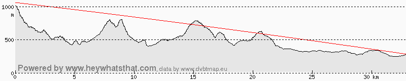

    Jeżeli chodzi o profile terenu, to wolę korzystać z tej aplikacji ...
    Chorągwica
    Luboń
    Skrzyczne
    Oczywiście profile nie uwzględniają żadnych przeszkód, więc wskazówek z aplikacji emimaps nie należy brać dosłownie. Tym bardziej że nie uwzględniają także lokalnych warunków odbiorczych.
