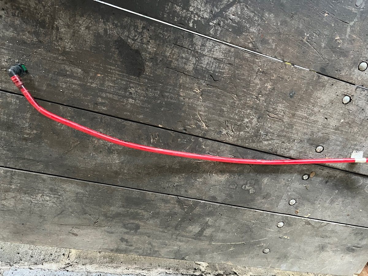

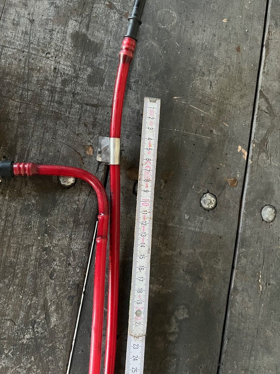

    Panowie, macie jakiś patent jak wyprofilować przewód paliwowy pod kątem 90 stopni, żeby zachować jego średnice i żeby się nie rozszczelnił przy złączce tak jak na zdjęciu? Do złączki parę centymetrów.

    Pozostaje tylko podgrzać do granicy plastyczności i formować. Żeby się nie zapadło w środek coś co utrzyma kształt (miedziana rurka lub drut aluminiowy).
