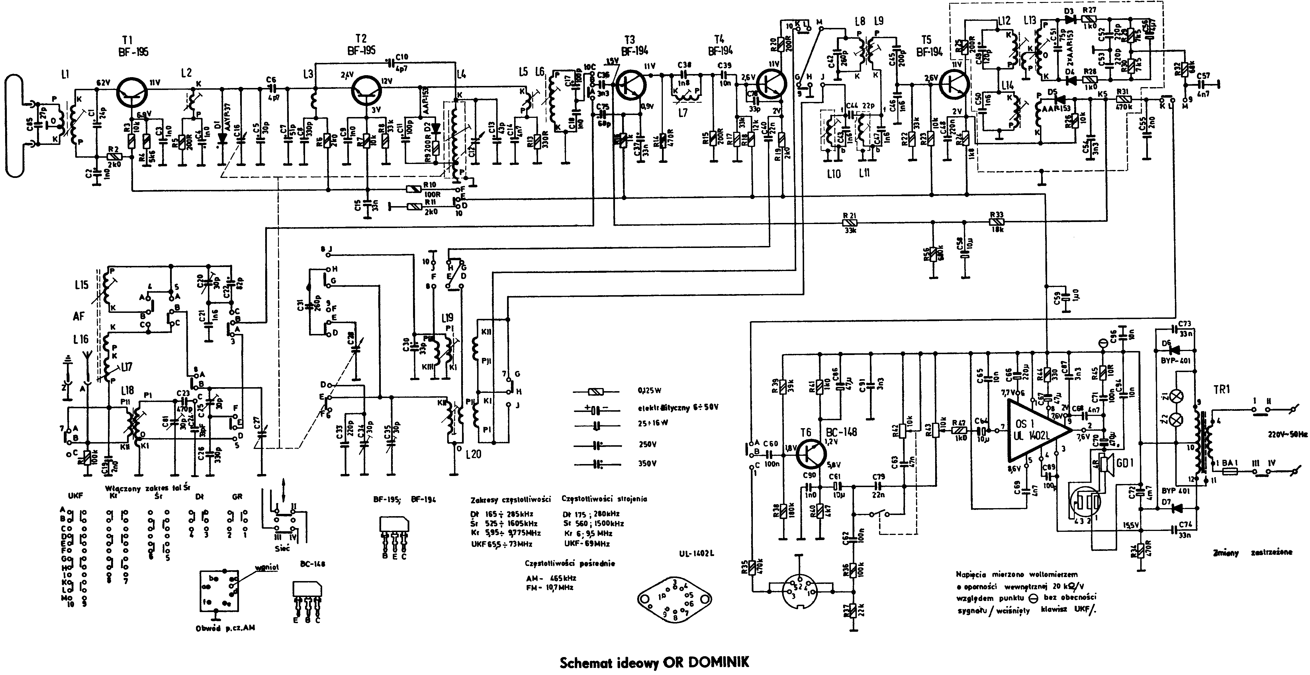

    Mam stare radio z gramofonem ale nie działa , nie moge znaleźć schematu Ale czy można zastosować jakiś prosty wzmacniacz z sygnałem bezposrednio z igły ?

    Znalazłem schemat podobnego radia, wzmacniacz jest na UL1402. Sygnał z igły wchodzi na bazę BC148. Według schematu powinienem mieć tam około 1.8V, miernik pokazał 9,8V Postanowiłem wymienić wiekowe już elektrolity z układu zasilania. Pierwszy o wartości 220µF miernik wskazał że ma 380µF. Po wymianie na nowszy (polaryzacja poprawnie), padło mi zasilanie i trochę się poddałem. Dlatego pomyślałem o pójściu na skróty i zbudowaniu nowego wzmacniacza. Kiedyś robiłem takie "pająki" na chyba UL1481. Stąd moje pytanie.
    A, wkładka jest ok., udało mi się kupić nową oryginalną. Gdy opuszczę ja na płytę słychać cichą muzykę, ale to od drgań igły.

    czy sprawność wkładki można sprawdzić np oscyloskopem ? wcześniej próbowałem nowa uniwersalna i efekt był taki sam Radio szumiało stacji nie łapało W sumie zalezy mi na adapterze

    Wyjaśnię o co chodzi. Parę miesięcy temu znalazłem to radio na giełdzie, na boku miało naklejona naklejkę okrętu. Nie byłoby w tym nic nadzwyczajnego gdyby nie to, że jakieś 45 lat temu osobiście nakleiłem ją na to radio. Pamiętam, że to radio się popsuło i oddaliśmy do naprawy i przepadło. Teraz szukam płyt które pamiętam że mieliśmy i chcę to sprezentować rodzicom. Problemem jest, że mogę tygodniowo poświęcić 2-3h na pracę nad tym radiem, dlatego szukam drogi na skróty. Posiłkuje się schematem Unitra Diora Dominik DMP-206.
