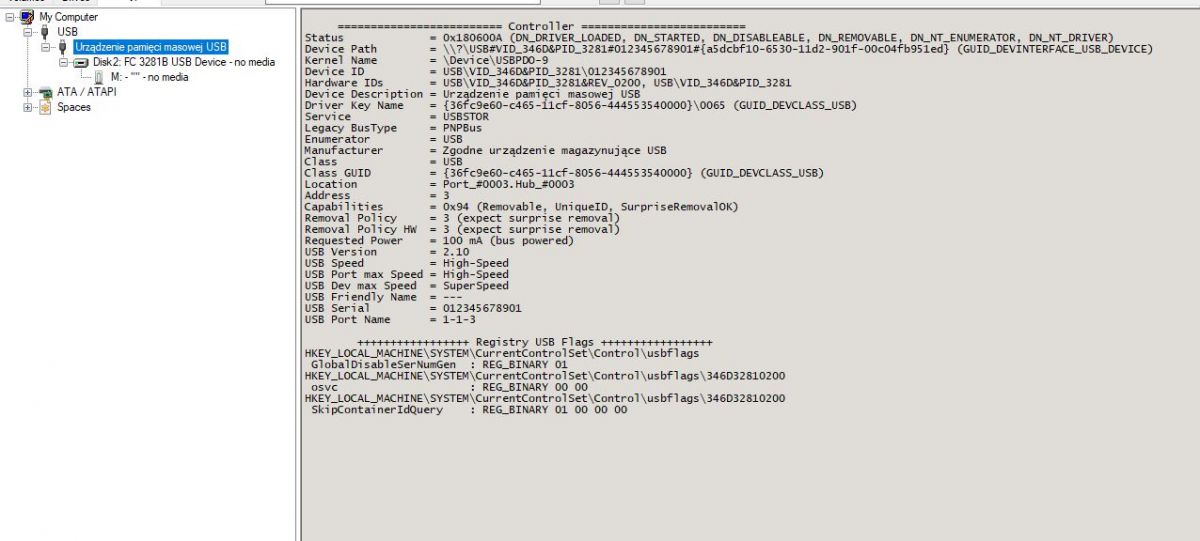

    Mam pendrive 64gb dwustronny usb a / c. Pendrive włożony był do tv Samsung (OS Tizen) aż pewnego dnia padł.
    Menadżer dysków widzi urządzenie i to tyle, nie można sformatować. Proszę o pomoc.

    Jak jest widziany ten pendrive? Z jaką pojemnością jest rozpoznawany?

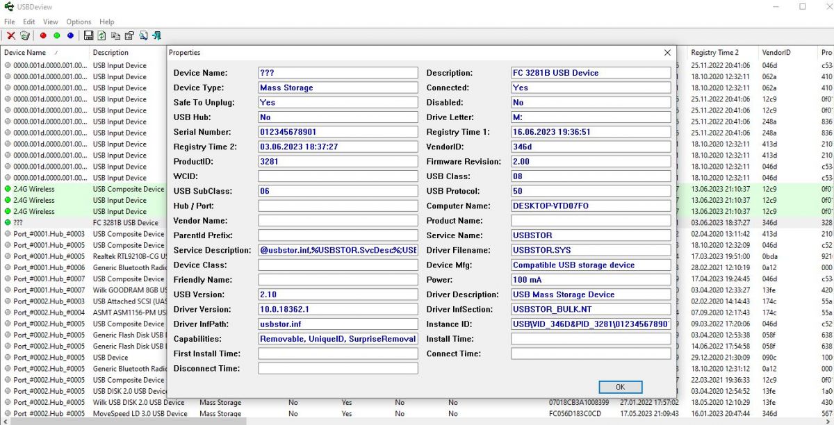

    Czy to jest jakiś uszkodzony "LEXAR"?
    Dodaj jeszcze pozyskane informacje o nim z programu USB Drive Info.

    Proszę:
    Spoiler:
    ========================= Controller =========================
    Status = 0x180600A (DN_DRIVER_LOADED, DN_STARTED, DN_DISABLEABLE, DN_REMOVABLE, DN_NT_ENUMERATOR, DN_NT_DRIVER)
    Device Path = \\?\USB#VID_346D&PID_3281#012345678901#{a5dcbf10-6530-11d2-901f-00c04fb951ed} (GUID_DEVINTERFACE_USB_DEVICE)
    Kernel Name = \Device\USBPDO-9
    Device ID = USB\VID_346D&PID_3281\012345678901
    Hardware IDs = USB\VID_346D&PID_3281&REV_0200, USB\VID_346D&PID_3281
    Device Description = Urządzenie pamięci masowej USB
    Driver Key Name = {36fc9e60-c465-11cf-8056-444553540000}\0065 (GUID_DEVCLASS_USB)
    Service = USBSTOR
    Legacy BusType = PNPBus
    Enumerator = USB
    Manufacturer = Zgodne urządzenie magazynujące USB
    Class = USB
    Class GUID = {36fc9e60-c465-11cf-8056-444553540000} (GUID_DEVCLASS_USB)
    Location = Port_#0003.Hub_#0003
    Address = 3
    Capabilities = 0x94 (Removable, UniqueID, SurpriseRemovalOK)
    Removal Policy = 3 (expect surprise removal)
    Removal Policy HW = 3 (expect surprise removal)
    Requested Power = 100 mA (bus powered)
    USB Version = 2.10
    USB Speed = High-Speed
    USB Port max Speed = High-Speed
    USB Dev max Speed = SuperSpeed
    USB Friendly Name = ---
    USB Serial = 012345678901
    USB Port Name = 1-1-3

    ========================== Disk 2 ==========================
    Disk Size = no media
    PtMgr DiskId GUID = {a39a555e-00b1-11ee-8e28-001a7dda7111}
    Trim Enabled = no
    Disk Writable = no
    Volume Count = 1

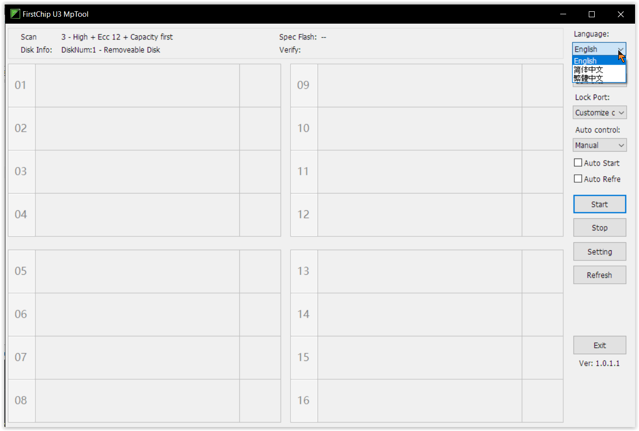

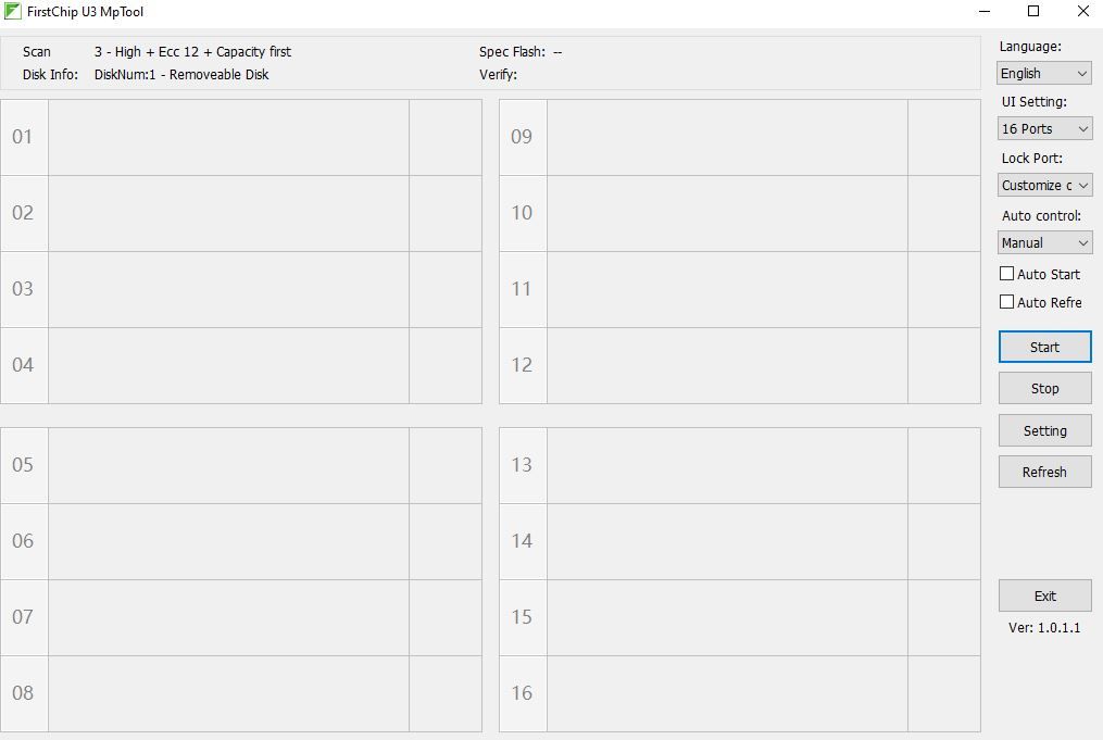

    Zapraszam do testu "narzędzia" z mojego załącznika.
    Dyskusja: Pendrive 64GB USB A/C niewykrywalny w TV Samsung Tizen - możliwe rozwiązania
    • FirstChip U3 MpTool for ZC3281BB.zip (8.03 MB) Musisz być zalogowany, aby pobrać ten załącznik.
  • #6 20626121
    kusiu0
    Posty: 17
    Ocena: 2
    Niestety nic sie nie dzieje
