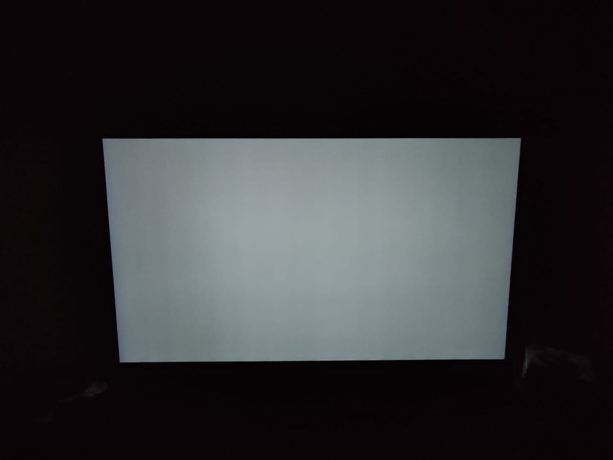

    Zastanawiacie się nad kupnem telewizora? Zastanówcie się dwa razy, zanim kupicie telewizor SONY OLED z rozszerzoną gwarancją, a właściwie ubezpieczeniem.
    Kilka faktów o telewizorze, który niestety kupiłem:
    1. Model SONY KD65A8BAEP OLED.
    2. Kupiony w styczniu 2021 z rozszerzoną "gwarancją", a właściwie ubezpieczeniem. Sprzedawcy mylnie to nazywają gwarancją.
    3. Zakup w Media Markt.
    4. Firma obsługująca ubezpieczyciela to SPB Polska Sp. z o.o.
    5. Czas pracy telewizora to niecałe 7000 godzin.
    6. Telewizor był po ponad roku "odświeżany".
    Po 2 latach użytkowania telewizora SONY, przy ciemniejszych scenach zauważyłem pionowe pasy. Sprawę zgłosiłem do ubezpieczyciela, który nie jest gwarantem, tak jak mówiono podczas sprzedaży.
    Po miesiącu różnych przepychanek z serwisem i firmą SPB Polska Sp. z o.o., obsługującą gwaranta, otrzymałem odpowiedź:
    "Ponadto, zgodnie z § 6 ust. 1 pkt 11, ochroną ubezpieczeniową nie są objęte szkody "powstałe wskutek jakiejkolwiek próby samodzielnego zmodyfikowania/przerobienia ubezpieczonego towaru lub użytkowania niezgodnego z instrukcją (w tym braku konserwacji, zalecanego czyszczenia sprzętu). W przedmiotowej sprawie brak jest podstaw do przyjęcia odpowiedzialności przez ubezpieczyciela z uwagi na fakt, że do szkody doszło poprzez nieprawidłowe użytkowanie urządzenia. Mając na uwadze powyższe, odmawiamy wykonania naprawy sprzętu."
    Serwis, który mnie odwiedził, stwierdził: "usterka ekranu OLED, naprawa możliwa poprzez propozycję wymiany AEP".
    Po odwołaniu firma SPB Polska Sp. z o.o. zmieniała zdanie. To już nie jest brak czyszczenia sprzętu, to jest normalne, że takie pasy się pojawiają i mogą się powiększać. Ale powinienem robić czyszczenie ekranu, które robi się automatycznie co 2000 godzin. Tu mam zagadkę, co mam robić, gdy coś się robi automatycznie. Rozumiem samoczynnie.

  • #10 20620470
    Macosmail
    Poziom 35  
    Posty: 2851
    Pomógł: 227
    Ocena: 856
    Niestety OLEDy wypalają się, a przed 10 tyś. h. potrafią być już całkowicie wypalone. Te TV absolutnie nie nadają się do oglądania statycznych obrazów takich, jak paski na kanałach informacyjne. Jest jeszcze bardzo duży wpływ ustawionej jasności i kontrastu.
    Deklarowane 100 000h to mrzonki. Przy 10 tyś. trafiają się praktycznie czarne plamy na 2/3 powierzchni ekranu.
    W każdej marce jest tak samo oraz są kryteria w oparciu o dane z tryby serwisowego, kiedy można odmówić naprawy gwarancyjne ze względu na nieprawidłową eksploatację.

  • #16 20620605
    pi_pan
    Posty: 5
    Cena za chwilowe oglądanie dobrej czerni jest przesadzona.
    W moim przypadku telewizor SONY OLED chyba :) się nie wypalił. Ale po 7000 godzinach oglądania "normalnej" telewizji ma ciemne pasy na ekranie. Widać je szczególnie dobrze przy ciemnych scenach i szarościach.

    Macosmail
    Poziom 35  
    Posty: 2851
    Pomógł: 227
    Ocena: 856
    Oprogramowanie najnowsze? Daj zdjęcie tych pasów oraz na czerwonych jednolitych tłach.
  • #18 20620642
    pi_pan
    Posty: 5
    Dostałem do serwisu tła. Jaskrawe jednolite tła jpg. Rozdzielczość FHD a jam mam telewizor 4K. Na takich tłach które "mocno" świecą nie widać pasów. Ale jak włączyłem Amazon Prime na pierwszym ekranie z logo to już witać pasy, jak włączę ekran z logowaniem do Canal + też widać. Po testach zobaczyłem, że aby udokumentować ten defekt to najlepiej go widać na szarym tle.
    Niestety, nie jestem fachowcem z dziedziny robienia zdjęć. Zapewne aby zrobić dobre zdjęcie trzeba się znać na tym jak wyostrzyć, jak ustawić przesłony i czas naświetlania.
    Poniżej zdjęcie szarego lub białego tła. Na zdjęciu i tak jest szare,
