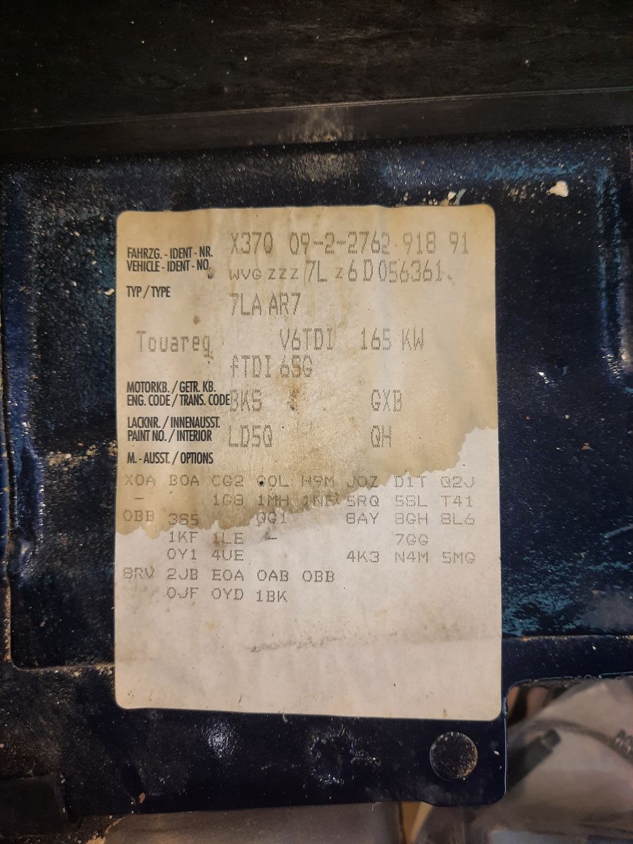

    Witam grupowiczów
    Czy ktoś może mi podać kodowanie do koła kierownicy Volkswagen Touareg 2006 rok 3 V6 TDI moduł 7 l 6 9 5 3 5 4 9 d
    Vcds pisze mi że sterownik źle zakodowany

    W zależności od wyposażenia:
    ; coding
    C00,Steering Wheel Electronics (J527) Coding
    C01,00xx?xx: Heated Steering Wheel
    C02,0 = Heated Steering Wheel not installed
    C03,1 = Heated Steering Wheel installed (via Seat Heating)
    C04,2 = Heated Steering Wheel installed (via Multi-Function-Steering-Wheel Button)
    C05,00xxx?x: Multi-Function Steering Wheel
    C06,0 = Multi-Function Steering Wheel NOT installed
    C07,1 = Multi-Function Steering Wheel (High) with 6 Buttons (CCS) installed
    C08,2 = Multi-Function Steering Wheel (High) with 6 Buttons (CCS/ACC) installed
    C09,3 = Multi-Function Steering Wheel (Low) with 4 Buttons (CCS) installed
    C10,00xxxx?: Steering Column Adjustment
    C11,1 = Steering Column Adjustment not installed
    C12,2 = Steering Column Adjustment installed
  • #3 20621971
    piotrmunchen
    Posty: 17
    Czy możesz mi to bardziej objaśnić bo to co napisałeś u góry nic mi nie mówi
