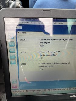

    Witam wszystkich. Miałem problem z ABS i ESP błąd 01276 pompa hydroagregatu ABS, obwód nieprawidłowy, stały. Drugi błąd 00778 czujnik położenia dźwigni regulacyjnej, brak objawu-stały i trzeci 00778 to samo tylko ze ,,nieprawidłowość”, stały. Wiec kupiłem pompę ABS używkę, u mnie był numer na pompie 7L0907379G a ja nie dopatrzyłem i kupiłem z tym samym numerem tylko literka C na końcu. Przy demontażu pompy z auta odpiąłem komputer auta co jest pod szybą przy podpiętym akumulatorze. Nową pompę też podpiąłem nie wiedząc jeszcze, że to jest złe oznaczenie. Odpaliłem auto i świeci się kluczyk na wyświetlaczu a skrzynia biegów automat nie reaguje, zablokowana. Komputer w ogóle nie może się połączyć ze skrzynia biegów ani z elektroniką hamulców. Nic nie mogę kompem zrobić. Nawet jeżeli wepnę z powrotem starą pompę ABS bez zmian, brak komunikacji. Błąd też jest 00185. Proszę o jakieś rady, pomoc.
    Touareg 2,5tdi 2004 - Problem z ABS, ESP, błędy 01276, 00778, pompa 7L0907379G/C, brak komunikacji2E572016-F...D6486.jpeg (393.02 kB)Musisz być zalogowany, aby pobrać ten załącznik.

    Dziekuje za zainteresowanie moim problemem. Ten geteway to nie chodzi o ten komputer silnika co jest pod maską? Przepraszam,ale nie znam się aż tak bardzo. Chciałem zaoszczędzić i samemu wymienić pompę a zrobiło się z tego bagno niestety. I teraz nie wiem co dalej robić bo auta z miejsca ruszyć.
