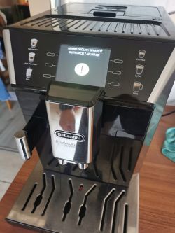

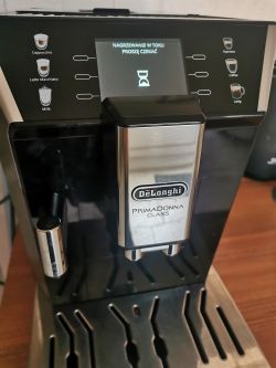

    Ekspres półtora roczny, przy włączeniu ok 5 ninut trwa nagrzewanie później wywala alarm ogólny. Później nie da sie go wyłączyć jedynie z sieci, nie pomogło czyszczenie. Teraz nie zjechał na dół ten element zaparzający, ale podłączając do siecii z powrotem wszystko się rusza znowu i znów nagrzewanie w toku i alarm. Z poradnika innego modelu rozebrałem i zmierzyłem opór 3 czujników temperatury, i grzałek. Nie zbyt znam sie na mierniku ale na tych 2 przy grzałkach nie pokazuje chyba nic niż 0.01 ale na funkcji z dźwiękiem, dźwięk jest to są chyba ok? natomiast ten po kabelku co idzie do płytki pokazuje 90 coś wiec chyba działa, także termostat cos pokazuje, grzałki tez jedynie nie dotykałem jeszcze boilerka. Może ktoś mógłbym pomóc mając podobny problem...

    Alarm ogólny wskazuje na uszkodzoną grzałkę w bloku grzejnym lub braku zasilania grzałki. Odpiąć przewody z bloku i sprawdzić omomierzem grzałki oraz bezpieczniku przy grzałce które najczęściej są na przewodach doprowadzających zasilanie do grzałki.
