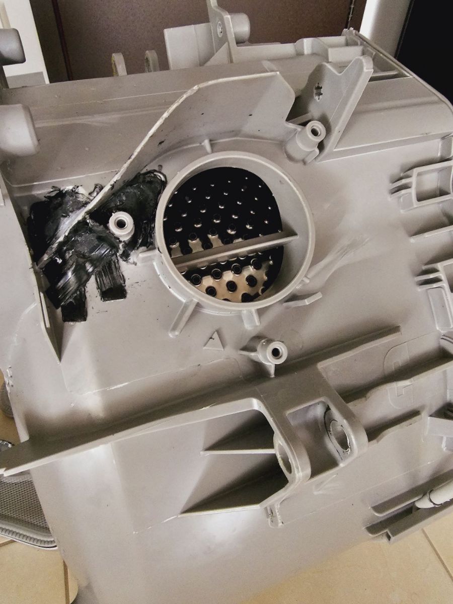

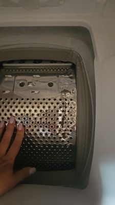

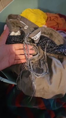

    Ku przestrodze!
    Podczas prania nie wiem w jaki sposób wydostał się sznurek od spodenek z metalową końcówką. Przy wirowaniu rozwaliło pojemnik na detergenty oraz wgniotło bęben jakby ktoś nawalał młotkiem. Serwis oczywiście twierdzi, że to wina użytkownika ale przy poprzedniej pralce nigdy nic takiego nie miało miejsca. Tu nowa pralka i od razu takie niespodzianki. Dodam, że nie ma mowy o przytrzaśnięciu sznurka podczas zamykania bębna bo prania było mało, ledwo na dnie. Po tel z serwisu stwierdziliśmy, że nie mamy nic do stracenia i rozebraliśmy pralkę.
    Okazało się, że zrobiło dziurę w obudowie bębna! Zawieźliśmy do klejenia i pralka śmiga jak nowa 😉 ale nigdy nie sądziłam, że sznurek może narobić takich szkód! Od teraz wszystko będzie pranie w workach.

    Nie widziałbym tych zdjęć to nie uwierzyłbym. Bęben wymieniłeś czy taki uszkodzony śmiga?

    Bęben wyklepany śmiga aż miło.
    Też nie wierzyłam jak to zobaczyłam po otwarciu pralki...

    Ta metalowa końcówka sznurka to chyba kawałek pręta.
    Końcówka wpadła pomiędzy bęben a zbiornik, musiała postawić się bokiem i doprowadziła do kolizji.
    Widać, że pomiędzy bębnem a zbiornikiem pozostawiono bardzo małą przestrzeń. Maksymalizacja pojemności wsadu i chęć zmniejszenia zużycia wody vs. ryzyko uszkodzenia. Ciekawe, co by zrobił drut od stanika albo skarpetka.
    Pytanie tylko, którędy, którym otworem przecisnęła się ta końcówka sznurka przez bęben.

    Ta końcówka mogła zainicjować ciąg zdarzeń uszkadzając zasobnik na detergenty a resztę roboty wykonał wyrwany kawałek zasobnika a nie końcówka sznurowadła.
    Drobne rzeczy pierzemy w woreczkach ale kto by tam wierzył w takie informacje.

    Niestety ma rację, nie była to wada urządzenia. Możliwości są dwie, albo sznurek został przytrzaśnięty drzwiczkami bębna, albo był na tyle cienki, by przedostać się przez otwór w bębnie.

    W końcowej fazie wirowania prędkość tego sznurka wystającego przez bęben to ok 80km/h, taka metalowa końcówka działa wówczas niemal jak żyłka w podkoszarce.

    Męskie spodenki to chyba nie są drobne rzeczy. Idąc tym tokiem rozumowania, to wszystkie bluzy itp. ze sznurkami należałoby prać w workach. Może jedna na nie wiem ile osób tak robi.

    Spodenki nie, ale sznurek przy nich już tak. Ileż to już takich sznurków wyciągałem w życiu, a ile pralek przez to porozbijanych było...

    Sznurek jak sznurek, ale miał metalową końcówkę i to ona narobiła tego bigosu.
