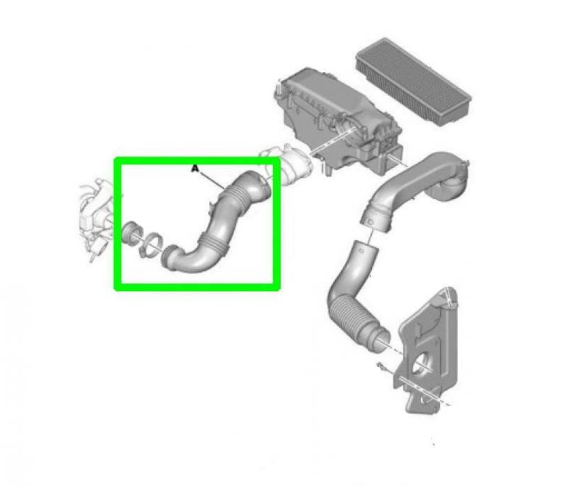

    Mam pewien problem, że auto traci moc, tzn. jedzie tak, jakby bez turbodoładowania. Wystarczyło puścić pedał gazu i wcisnąć go jeszcze raz, i było dobrze. Problem występuje nie zawsze. Ostatnio jechałem w trasę i od domu już mi się coś nie podobało. Działo się tak cały czas, jak napisałem wyżej, aż do momentu, gdy zacząłem jechać na wyższych obrotach powyżej 3 tys. Zaczął szarpać trochę i zgasł. Okazało się, że rura pomiędzy przepływomierzem a turbodoładowaniem jest uszkodzona. Przy turbodoładowaniu była pęknięta na tyle, że można tam było włożyć kciuk. Jakoś poskładałem to na izolację i dojechałem do domu, oczywiście bez wygłupów. Rura już zamówiona, ale chciałem się dowiedzieć, czy przez tę pękniętą rurę mógł się tak zachowywać? Szarpać i zgasnąć? Peugeot 407, 1.6 HDI - częściowy brak mocy i rura turbo

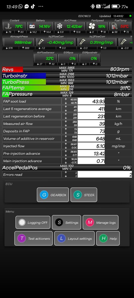

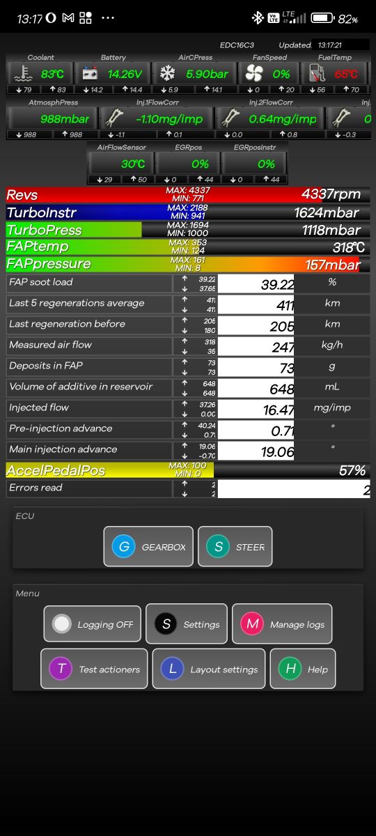

    Odświeżę trochę temat, rura turbo wymieniona i bez żadnej poprawy, czyli to pewnie nie było to przyczyną. Turbina sprawdzona i jest z nią wszystko w porządku, wymieniłem też zawór n75 i dopiero po tym zaworze auto równo pracuje i nie szarpie w trakcie jazdy, ale jest jeszcze jeden problem. Na 1 i 2 biegu auto jedzie praktycznie aż do odcinki, na 3 biegu już jest problem bo nie wkręca się tak. A na 4 już jedzie od 2 tyś tak jakby bez doładowania. Jest cały czas ten błąd P0299 [turbo pressure electrovalve control flow too low ], podejrzewałem jeszcze że FAP może być zapchany ale na wolnych obrotach ciśnienie w FAPie jest ok 8 mbar, a przy obrotach ok 4300 rpm jest ok 160 mbar. Może ktoś jeszcze coś podpowiedzieć gdzie można jeszcze szukać?

    Często nowe rury w zamienniku są z miękkiej gumy i potrafią się zapadać (turbo zasysa ,filt powietrza lekko zapchany pojawia się podciśnienie i rura zapada się do siebie blokując przepływ). Sprawdź czy wyjęcie filtra powietrza na chwilę rozwiązuje problem jak tak tzn. że jest problem jak opisałem. Czasem rozwiązuje go nowy filtr i czas (guma z czasem twardnieje) a czasem trzeba szukać innej rury z twardszej gumy.

    ok będę szukał dalej. Trochę poczytałem też na zagranicznych forach że te przewody od podciśnień parcieją i tam mogą też być nieszczelności. Jeśli chodzi o tą rurę to właśnie ta która mi pękła to był jakiś zamiennik i przy turbinie zrobiła się taka cienka jak reklamówka, teraz zamówiłem oryginał z twardego plastiku.

  • #10 20638744
    rafaltc
    Posty: 83
    Ocena: 10
    Wczoraj jeszcze udało mi się jeszcze jechać do mechanika i po podłączeniu komputera jest różnica ok 500 mbar w doładowaniu na pełnym bucie, kazał mi jeszcze raz sprawdzić turbo na maszynie.
  • #11 20638985
    sigwa18
    Posty: 12026
    Pomógł: 1189
    Ocena: 3346
    Na + czy na - (za duże czy za małe)?
  • #12 20638990
    rafaltc
    Posty: 83
    Ocena: 10
    Za małe, a na biegu jałowym ok 200 za małe
