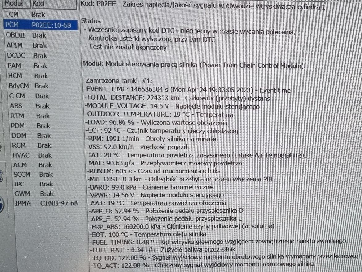

    Mam błąd z silnika P02EE - Zakres napięcia/jakość sygnału w obwodzie wtryskiwacza nr 1. Błąd pojawia się najcześciej podczas dużego obciażenia silniak, na ułamek sekundy komunikat na zegarach (kluczyk plus info) i znika, zapis zostaje tylko w sterowniku. Kasuje się FordScanem.
    Czy to problem z samym wtryskiwaczem czy z wiązka?
    Dodam, że na tym wtrysku nie wiem dlaczego ale już dwa razy "wydmuchało" mi uszczelkę pod wtryskiem. Dokręcałem osobiście, mocno a mimo wszystko po jakims czasie zaczyna przedmuchiwać - pojawia się drobna nieszczelność.
    Pytanie czy ta nieszczelność powstaje na skutek tego błędu?
    Błąd dotyczy Forda Customa 2.0 ecoblue 170 KM rok 2018.

    Moim zdaniem to może być wtyczka lub same przewody. Może być też gniazdo na wtryskiwaczu (połączenie elektryczne).

    Osobiście uważam że to wina wtryskiwacza. Najmądrzejszy sposób aby to wykluczyć lub potwierdzić to zmienić wtryskiwacz miejscami.

    Stos piezoelektryczny się kończy, tam Delphi czy Siemens jest? Jaka jest rezystancja stosu na zimno i ciepło oraz jaka jest pojemność?

    Tam jest Continental, ale nie są regenerowalne (nie ma procedury).
    Czy kończy się Stos tego nie wiem, nawet nie wiem jak sprawdzić - chyba że z poziomu FordScan jest mozliwość sprawdzić parametry wtrysku?

    Zmierz rezystancję i pojemność na wtyczce, to dużo powie.

    Witam, u mnie pomaga wymiana wtrysku.
    Wygląda na to że tak wygląda kończenie się wtrysku w pewnych warunkach obciążeniowych na ułamek sekundy niedomaga.
