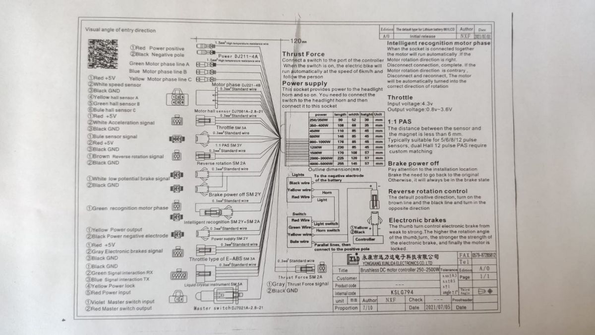

    Witam wszystkich. Mam problem polegający na braku wspomagania. Zmieniłem wyświetlacz (S866) i sterownik (KSLG794). Pozostał silnik i czujnik PAS. Rower jeździ na manetce oraz w trybie spacerowym, niestety nie wspomaga. Teoretycznie w wyświetlaczu przetestowałem wszystkie możliwości ustawień. Czy problem leży Brak wspomagania po zmianie sterownika i wyświetlacza w rowerze elektrycznym - problem w podłączeniu czy kompatybilności czujnika PAS (czujnik miga przy kręceniu korby do przodu), w instrukcji jest opisane (PAS 1:1) czy są różne rodzaje czujników (w necie nie za bardzo są informacje odnośnie hasła PAS 1:1, w zasadzie tylko na kilku aukcjach na ALI w opisach pojawia się to hasło). Czy ktoś może coś doradzić, zasugerować, naświetlić temat. Dodatkowo prędkość jest wyświetlana dopiero przy włączonym silniku. Pozdrawiam i z góry dzięki za pomoc.

    pas 1:1 to rodzaj sygnału. twój czujnik daje inny dlatego go nie widzi. trzeba inny czujnik albo zanegować sygnał

    Zmieniłem czujnik , niestety nie pomogło. jednak udało mi się znaleźć rozwiązanie ( niestety nie do końca działa jak powinno ) Problem był w białym kabelku od silnika (sygnał do podawania prędkości ) odłączyłem go i pojawiło się wspomaganie . Niestety wspomaga bardzo późno i dość słabo . to ze wspomaga widać gdy zaczyna pokazywać się prędkość na wyświetlaczu. Licznik prędkości podobnie jak wcześniej pokazuje prędkość dopiero po włączeniu się silnika . Walczę z ustawieniami wyświetlacza ale na razie z marnym skutkiem. Może problem z kablami ? - Kolejność faz , czujniki Halla .

    Jeśli na manetce działa prawidłowo to połączenia z silnikiem są ok.
    Może czujnik zmieniłeś na taki sam.
    Ja miałem ten sam problem i mi pomógł negator na tranzystorze.
    Tez mi czujnik nie działał (na sterownikach kt działał).

    na aukcji był opis czujnik 1:1 ale rożnie to bywa może taki sam . Na manetce rozpędza rower od zera do ok 25 km pobór prądu 7 - 10A czasem więcej, natomiast wspomaganie zaczyna działać przy szybkości ok 10 km/h a pobór prądu 1-2 A max

    inny sterownik to może inny rozkład pinów we wtyczce tego nowego czujnika

    >>20639437 Tak, kolory przewodów pomiędzy sterownikiem a wyświetlaczem (złącze 5-pin) muszą się zgadzać, inaczej wyświetlacz głupieje
