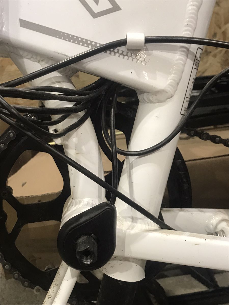

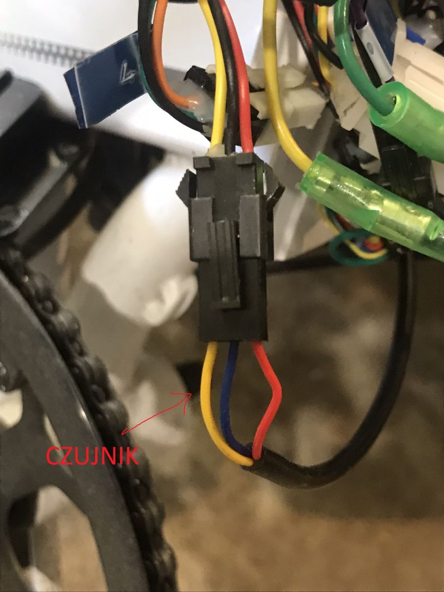

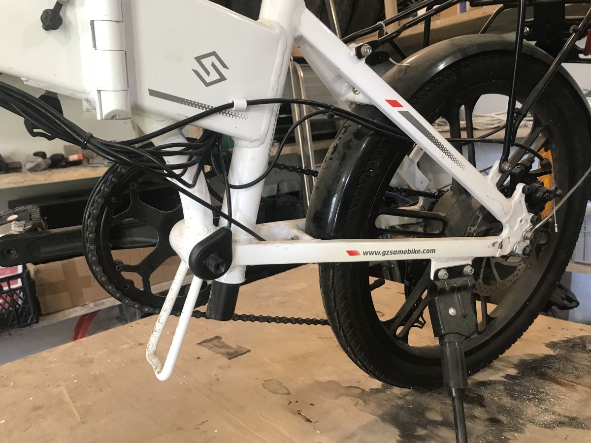

    Witam kolegów z branży rowerów elektrycznych.
    Mam od znajomego rower elektryczny który miał mały wypadek wskutek którego zastały przerwane przewody do silnika a właściwie wyrwane z niego.
    Udało się wszystko zlutować i rower działa oprócz jednej funkcji.
    Nie działa reakcja silnika na obracanie pedałami czyli nie włącza się wspomaganie silnika w trakcie jazdy.
    Poza tym wszystko działa silnik reaguje na manetkę.
    Kupiłem więc czujnik który zamontowany jest w pedałach i wymieniłem - bez efektu.
    W czym może być problem ?
    Czy kupiłem nie odpowiedni czujnik ?
    Jeśli możecie polecić odpowiedni czujnik do tego sterownika będę wdzięczny.

    >>21579800 Hallo,
    jeżeli działa na manetce, to znaczy, że silnik podłączyłeś dobrze i nie ma tam błędu.
    Najlepiej zamontować stary PAS i sprawdzić oscyloskopem, jakie są sygnały. Może przy tym wypadku magnes się odsunął, przesunął, przekręcił czy jeszcze co.

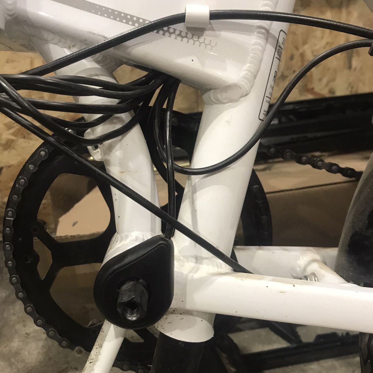

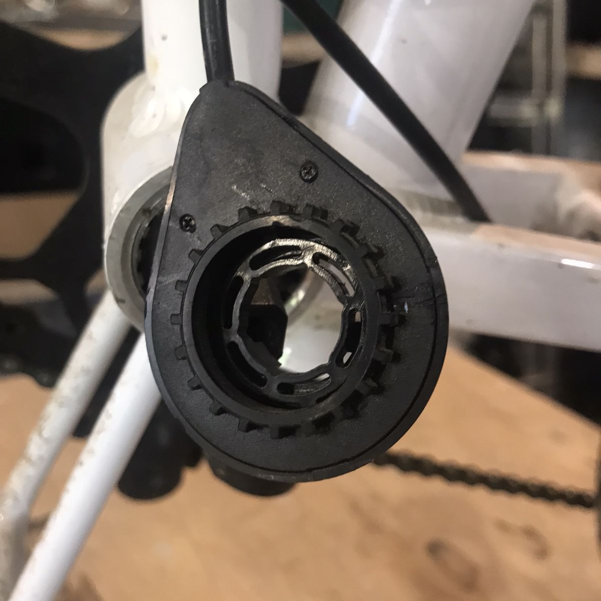

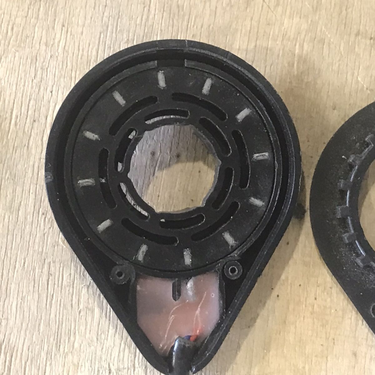

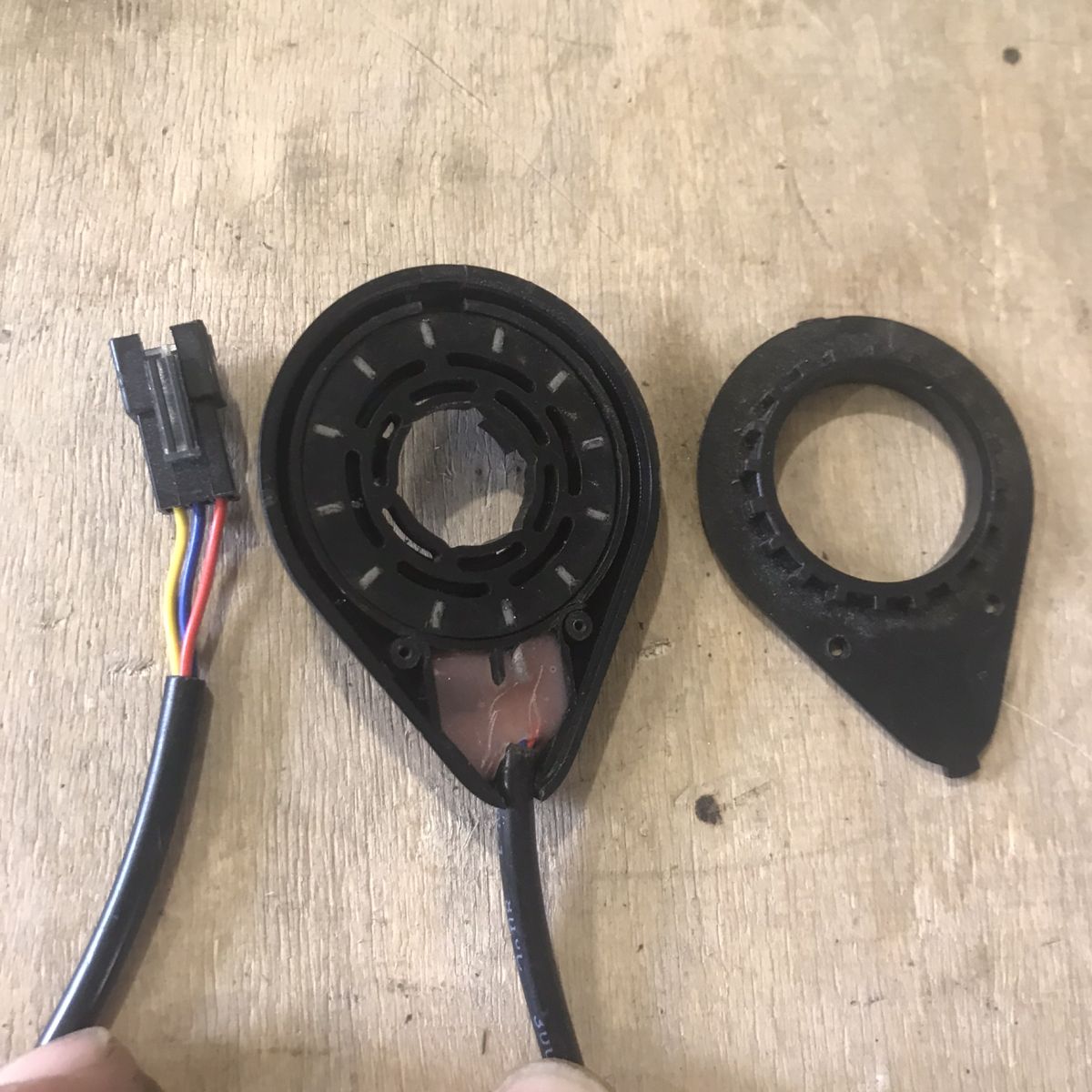

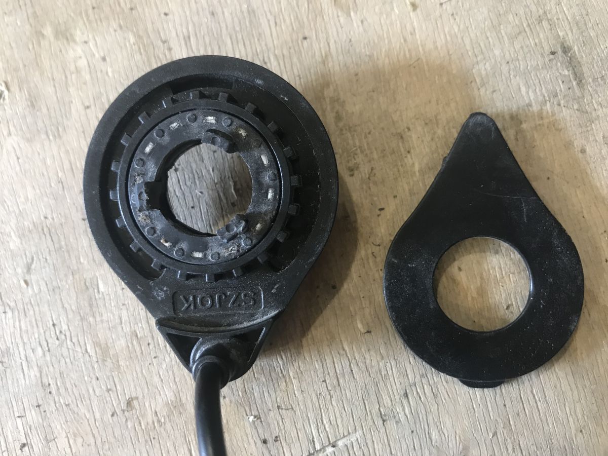

    Wrzucam zdjęcia. Działanie wydaje się być proste obracając pierścieniem w PAS powinien być sygnał.
    Rower elektryczny – brak wspomagania PAS po naprawie przewodów, silnik działa na manetceRower elektryczny – brak wspomagania PAS po naprawie przewodów, silnik działa na manetceRower elektryczny – brak wspomagania PAS po naprawie przewodów, silnik działa na manetce
    Z powyższych zdjęć rozumiem że jak napisałem wcześniej obracając wewnętrzną częścią obracają się blaszki dając sygnał do czujnika który jest zatopiony w kleju.

    >>21585004 Hallo,
    OK, ale przy kupnie, nawet gdy nie ma symbolu, to dostałeś opis. Z wyglądu przypomina np. KD-2PS-L lub SCM, ale... KD jest tylko na lewa stronę, a SCM może być z prawej lub lewej, zresztą, te śrubki wskazują, że masz jeszcze coś innego, ale zakładam, że działa podobnie.
    W teorii woltomierz też da radę, ale to nie jest dobra metoda, w sumie więcej musisz się domyślać, niż on pokaże, bo przecież chodzi o piki czy spadki, ale spróbuj. Możesz też pod żółty podłączyć opornik i LEDa, on będzie szybszy niż miernik.
    A co do kabli — sądziłem, że jest tam czerwony i czarny, a teraz widzę, że jest czerwony i niebieski. Czerwony raczej 5 V, ale czy niebieski to masa, musisz sprawdzić.
    Nawet udało się znajśc aukcję: https://allegro.pl/oferta/czujnik-predkosci-pas-na-os-korby-rower-elektryczn-13427261137
    Podłączyłem czujnik do 5V z diodą:
    Czerwony +5V podłączony do diody przez rezystor
    Niebieski GND
    Żółty - sygnał podłączony do bieguna - diody
    Dioda po podłączeniu świeci czyli masa podawana ciągle kręcąc czujnikiem przygasza diodę więc wygląda że sygnał na czujniku jest. Wychodzi na to że po podłączaniu na żółtym jest GND podczas kręcenia zanika.
    Wygląda że czujnik działa tylko czy tak jak chce sterownik.

    >>21585262 Hallo,
    hmm... hmm... podłączyłeś więc LEDa do 5 V... gdybym szukał sygnału, to nawet o tym nie myśląc, podłączyłbym, LEDa czy oscyloskop miedzy żółty a masę. Wszystkie wykresy pokazujące prace PASa odnoszą się do pomiaru między sygnałowym a masą. Ale... obojętne, najważniejsze, że coś pomierzyłeś. Wygląda na to, że PAS pracuje miedzy 15 do 40 % wypełnienia.
    A czego oczekuje kontroler? No właśnie — załóż PAS (tymi ząbkami w stronę roweru) i obróć korbą do przodu, do tyłu.
    Potem zdejmij PAS, obróć o 180 st. (ząbkami od roweru), załóż ponownie. Obróć korbą do przodu, do tyłu.
    Ja wiem, to może nic nie dać, ale sprawdzić trzeba. Jeżeli te próby nie przyniosą efektu, to oznacza, że kontroler oczekuje sygnału z 65 do 80 % wypełnienia. A więc potrzebujesz na żółtym inwertera, np. BC237, do kolektora 100K opornik i na 5V, na bazę 1K opornik i do żółtego (od PASa), emiter na masę. Odwrócony sygnał otrzymasz na kolektorze (żółty do kontrolera), to podaje Ci z głowy, jak masz trochę doświadczenia, to sam możesz te elementy dobrać.

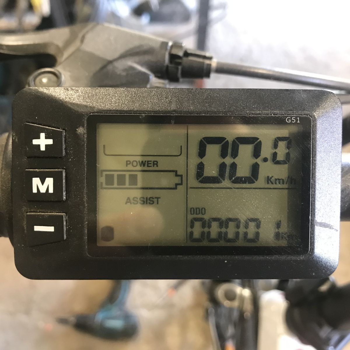

    Sterownik na kierownicy:
    Zdjęcie na szybko z telefonu.
    Co odpowiada za włączenie pas ? Jest jakiem menu ? Jakaś instrukcja dostępna ??

    >>21585549 Hallo,
    hmm... 4,2 V... nooo... nie wiem... A sprawdź na manetce, jakie jest napięcie — czy jest 5 V, czy 4,2 V?
    Właściwie powinny być takie same, bo 5 V idzie z jednego źródła, ale jeżeli się różnią... to nie jest dobrze, wtedy trzeba raczej obejrzeć kontroler. Od środka.
    Ale to jako drugie (bo pamiętaj — na manetce rower działa), wstępnie można potraktować, że to jest dobrze.
    Opis do menu (uruchomienie poprzez naciśnięcie i przytrzymanie + i -) jest tu, trzeci obrazek:
    https://cnkunray.com/products/kunray-g51-ebik...or-electric-scooter-electric-bike-accessories
    Zwróć uwagę na P10
    0 --> włączony PAS, wyłączona manetka
    1 --> wyłączony PAS, włączona manetka
    2 --> włączone oba
    Wiec ustaw na 2, żeby działała i manetka i PAS.
    Ciekawostka jest za to P13, gdzie trzeba podać jaki typ Halla jest użyty — jedno- czy dwuhallowy.
    Tu mogę tylko zgadywać, przypuszczam, że ten Twój PAS jest dwuhallowy, wiec ustaw tam 12.
    Jeżeli nie da efektu, to ustaw 5 lub 8, może wtedy zadziała.
    O tym P13 musisz pamiętać na przyszłość, gdybyś wymieniał PAS — w zależności czy będzie to jedno- czy dwuhallowy.
  • #13 21585932

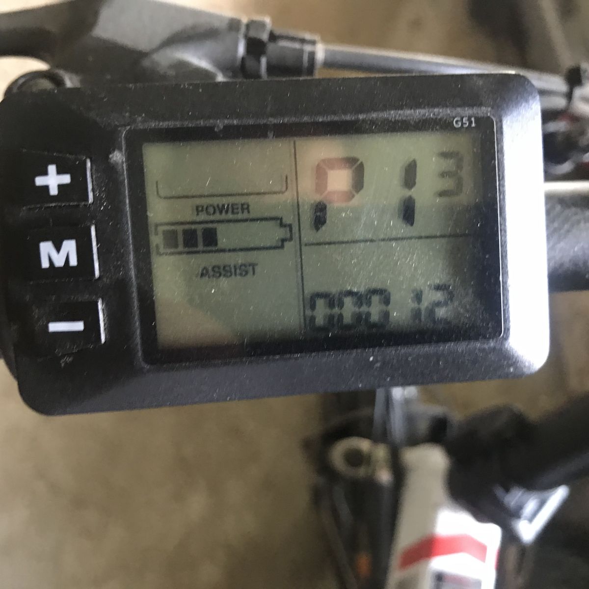

    Panowie nie mogę zmienić parametru P13 guzikami - i + brak reakcji
    Zauważyłem że niektóre parametry da się zmienić a niektóre tylko podejrzeć a nie ma możliwości zamiany chyba że trzeba wykonać jakąś procedurę aby była możliwość zmiany.

    >>21586373 Hallo,
    trudno powiedzieć, do tej pory żaden użytkownik G51 nie wspominał, że nie można zmienić P13 lub, że jeszcze są dodatkowe ustawienia chronione kodem czy coś w tym rodzaju. Może coś z przyciskami, spróbuj dokonać zmian w P10, wyjdź z menu, wyłącz rower. Za chwile włącz znowu, wejdź w menu i spróbuj jeszcze raz.
    Na pociechę jest to, że ustawienie masz poprawne, 12, przynajmniej jedno dobre.

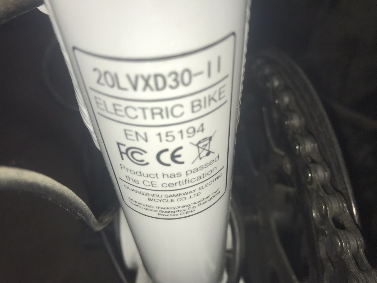

    W tej mizernej instrukcji, którą Ci podałem, jest na dole wzmianka producenta, że możliwe są modyfikacje zgodne z wymaganiami klienta (firmy od roweru) i może u Ciebie nie można tego zmienić.
    Pomyślałem jeszcze, że ta firma (Samebike) ma jakiś magazyn czy bazę w Polsce, prowadzący serwis posprzedażny, czyli mają jakieś części... lub dobre rady... a jako kontakt podają +48 790775943, tel lub WhatsApp — to jest przecież polski numer, może warto tam zadzwonić. Nawet żeby się dowiedzieć, czy jest jakiś serwis w Twojej okolicy... lub w pobliżu.

    Zlokalizowałem tabliczkę:

  • #24 21589680
    krzysiek_sw
    Poziom 24  
    Posty: 527
    Pomógł: 65
    Ocena: 104
    >>21589542 Hallo,
    naturalnie, teraz PAS podaje literę e (. . .) i nie jest sygnał, który oczekuje kontroler, wiec trzeba podać m (_ _ _), oczywiście — żółty do czerwonego. Ale... moim zdaniem, najpierw powinien spróbować z inwerterem.
    >>21589526 Hallo,
    dla kolegi @Daro1003

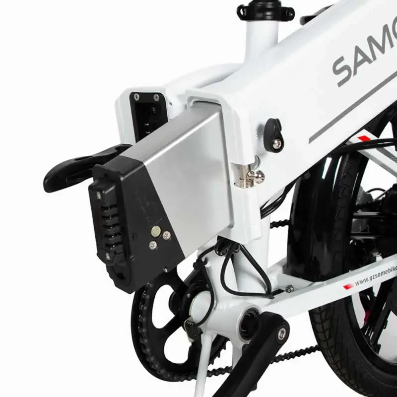

    więc zdjęcia pokazują, że PAS oryginalnie montowany jest po prawej stronie (strona zębatki) tu w miarę to widać:
    Podobne obrazki widać w MiediaMarkt czy Decatlon, więc to na pewno od 20LXD30-II.
    Koszyk z szeroko rozstawionymi magnesami (pięć magnesów), a więc to jest ta część ze sklepu Samebike:
    https://samebike.com/de/products/samebike-pas-sensor?variant=43974648135861
    Żeby to zamontować, trzeba wyjąć ośkę, tu masz filmik:
    https://www.youtube.com/watch?v=gFyre65nAGc
    To tyle, co do oryginału, a ja mam takie praktyczne pytanie — jak to się stało, że ta część została "zniknięta"? Przecież to trzeba wykonać masę pracy — zdjąć zębatkę, wyjąć ośkę... i po co to wszystko?
    Moim zdaniem, PAS był już od dawna zepsuty i został zdemontowany dla wymiany, ale... jak zgłaszają użytkownicy — wina nie jest w PASie, tylko w kontrolerze.
  • #25 21589772
    Daro1003
    Poziom 34  
    Posty: 2716
    Pomógł: 295
    Ocena: 608
    Odpowiedz:
    Daro1003 napisał:
    Po złożeniu całości zlutowaniu kabli od silnika i uruchomieniu roweru okazało się że kręcąc pedałami nie włącza się wspomaganie poza tym żadnych błędów dlatego więc zabrałem się za grzebanie do tego czujnika.
    No nie tak w tym modelu wystarczy zdjąć korbę pedału i jest czujnik zębatka jest z drugiej strony:
    Rower elektryczny – brak wspomagania PAS po naprawie przewodów, silnik działa na manetce Rower elektryczny – brak wspomagania PAS po naprawie przewodów, silnik działa na manetce
    U mnie ten PAS jest całkiem inny niż w linku który przesłałeś.
    Oczywiście może tak być. Przewody były poharatane więc wystąpiło jakieś zwarcie na pewno mogło coś uszkodzić w sterowniku.
    Jedyna opcja podmiany sterownika.
    I jeszcze stary oryginalny Pass:
    Fotka z dalsza umiejscowienia pass:
    [img-0]

    >>21589772 Hallo,
    jedno mają oba wspólne — ten napis SZ-JOK. I ten ze sklepu i ten stary, mimo że różnią się budowa i stroną zamocowania mają te same znaki. Hmm... może to symbol producenta... W sumie mam u siebie baterie, której symbol też zaczyna się od SZ i zapytania o nią w Internecie wpadają jak w czarną dziurę. Nikt nie chce się do niej przyznać... No nic...
    Wykorzystaj ten stary dla sprawdzenia jakie sygnały podaje — oczywiście, LEDa między żółtym a masą.
    W tym kupionym LED jest wygaszony i błyska podczas obrotu korby. Jeżeli w tym starym jest podobnie, to o inwerterze można zapomnieć.
    Nie, nie, oczywiście, że jakieś urwane kable mogą zrobić zwarcie, ale nie o to mi chodziło. Z opisu wynika, że PAS podejmował prace, trwało to jakieś dwie, trzy sekundy i się wyłączał. Wspomaganie znikało i nie można było nic zrobić. Ale wystarczyło, że prędkość spadła do około pięć km/h i wspomaganie znowu się pojawiało na parę sekund. To podpowiada usterkę w kontrolerze, albo termiczna... hmm... możliwe, albo — sygnał z PAS nie jest jedynym sygnałem impulsowym dochodzącym do kontrolera, dochodzi też sygnał z sensora prędkości i Hallów w silniku i widocznie nawzajem się zakłócają.
