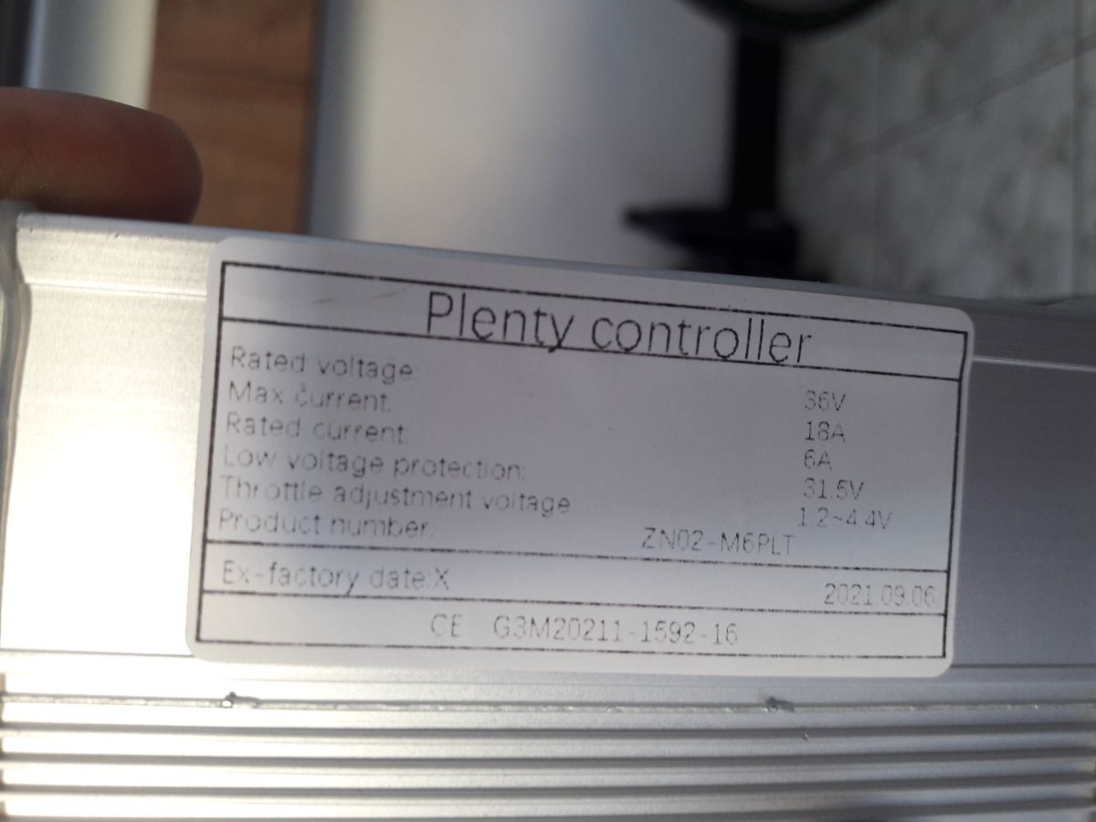

    Dzięki za chęć pomocy ale temat już dawno rozwiązałem. Padł sterownik a mianowicie mikroprocesor niestety. Ja chyba trochę przyłożyłem do tego rękę bo zacząłem grzebać bez rozeznania. Musiałem się spieszyć bo wiadomo sezon zamontowałem inny sterownik z prostym diodowym manipulatorem. Musiałem niestety wykonać nowe połączenia, bo wiadomo że wtyki były różne, ale dzięki że uporałem się z problemem sam poznałem dokładnie pracę wszystkich elementów. Jeszcze po sezonie spróbuję czy mój sterownik podejmie pracę ze starym wyświetlaczem.

    Ja miałem rolkę na K4, urwała się główna wiązka. Napisałem do Chińczyka, że jest sprawa, potrzeba taką wiązkę. Wystawił na aliexpress ogłoszenie z wiązką za parę dolarów, lepsze to niż drutowanie. Zapytaj ich, myślę, że ze sterownikiem nie będzie u nich problemu - mają adres email, na oficjalnym kanale komunikują się też przez WA. W UE sterownik raczej nie do dostania. PS: Rozbierałeś ten silnik?? Zastanawia mnie, czy on jest przekładniowy, czy bez przekładniowy.
    Tabliczka znamionowa kontrolera Plenty ze specyfikacjami technicznymi.

    U mnie był ZN02-M6PLT. Obawiam się że nie kupisz. Trzeba adaptować inny tak jak ja, nie ma z tym problemu. Spróbowałem jeszcze raz mostkując opornik pomiarowy i niestety nic to nie dało. Całkowita padlina.
