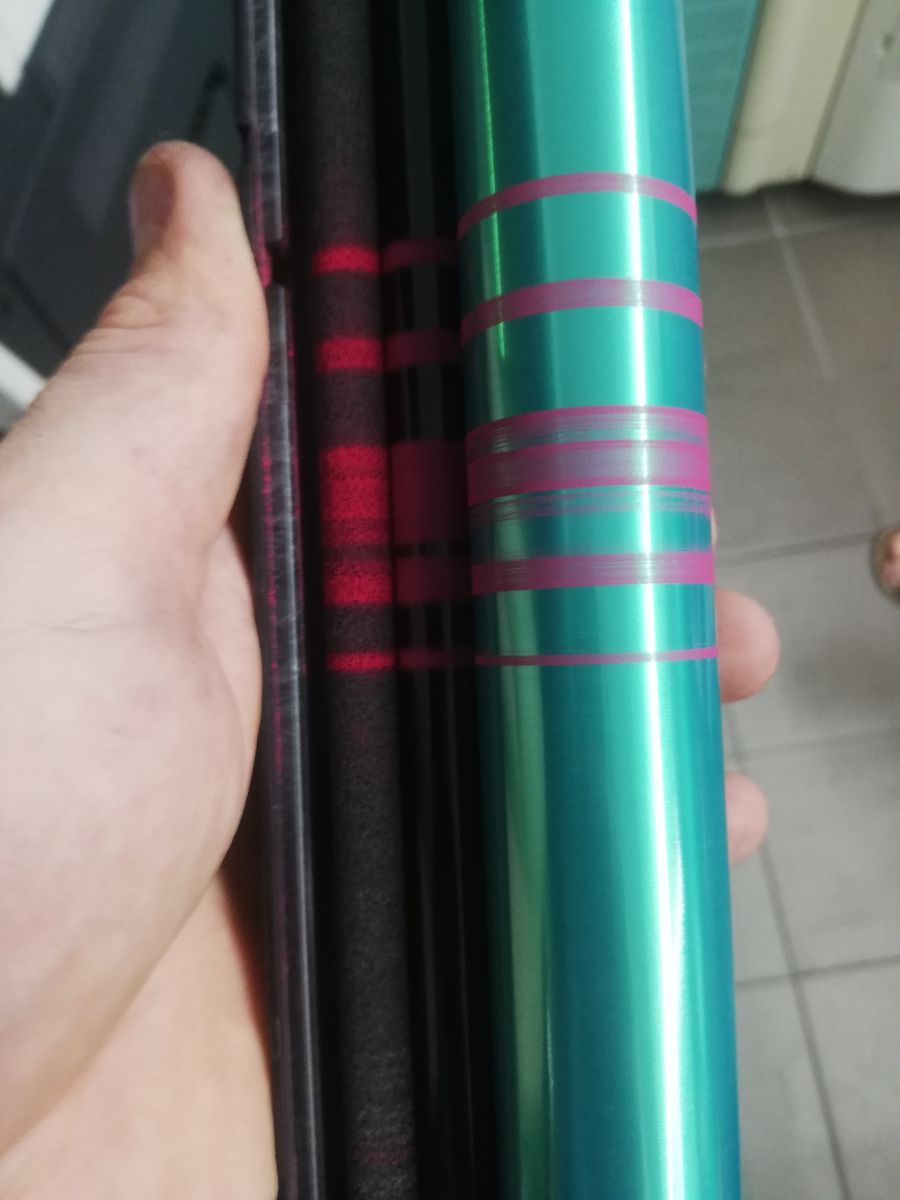

    Może ktoś z Was ma pomysł odnośnie czerwonego paska podczas wydruku. Sytuacja jest następująca. Został wymieniony bebęn na nowy bo to miało być przyczyną delikatnych pasków podczas wydruku. Konica Minolta C258: Czerwony pasek po wymianie bębna i czyszczeniu listwy transferowej Przez 2 dni drukowała dobrze, ale po 2 dniach problem powrócił. Została wymieniona listwa czyszcząca pasa transferowego, ale to tez nie pomaga. Ten sam bęben został przełożony do innej drukarki i wydruki są prawidłowe a bęben czysty. Co może być przyczyną? Gdzie szukać problemu?

    Po co do innej drukarki, wystarczy zamienić miejscami kolory i też będzie wiadomo, A jak już masz inną maszynę to przyjrzyj się wywoływaczce. To ona może stwarzać problem.

    rozumiem ze wymienileś sam bęben (rurkę zieloną) a nie cały moduł. Problem może być w listwie gumowej która czyści ten bęben, sprawdź

    Ewidentnie listwa puszcza i poprzez beben brudzi ladowanie. Mozesz jeszcze wymienic listwe bebna skoro w sam beben juz zainwestowales. Ale problem bedziesz mial z glowy wymieniajac caly unit.
    Jesli problem by byl w wywolywaczce to ladowanie by bylo czyste.

    Tylko cały oryginalny bęben został przełożony z innej drukarki. Tam działał dobrze. A ten brudzący, który włożyłem do innej drukarki, został oczyszczony i teraz nie ma tych pasków.

    Chodzi mi o to,że w drukarce której brudził został beben przełożony do innej a tam normalnie działa. I na odwrót. Benen od działajacej drukarki przełożony do felernej brudzi

    Czas na wymianę DV M , inaczej problemu się nie pozbędziesz - można też przerobić wywoływaczkę BK i tez będzie dobrze.

    Pokrętnie poradzę wymianę listwy pasa transferu. O ile nie ma na nim wytartych pasków to problem ustąpi . Winny jest toner. Problem przerabiany w C220/224. Jeżeli pas ma wyrobione paski w tym obszarze to czeka Cię jego wymiana.
