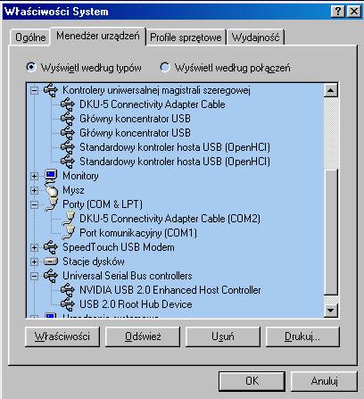

    nie moge zainstalować sterownika do kabla dku-5. wykrywa mi usb-uart controller, ale jak wskazuję mu przy odłączonym kablu katalog ze sterem nic nie znajduje w nim i nie instaluje. szukałem innych sterowników i nic. pomóżcie. kabel z allegro (nie od nokii)

    • Instalacja sterownika kabla DKU-5 do Nokia 3100 - problem z USB-UART Controller system.jpg (38.81 KB) Musisz być zalogowany, aby pobrać ten załącznik.

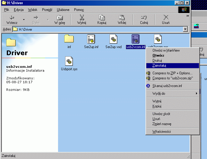

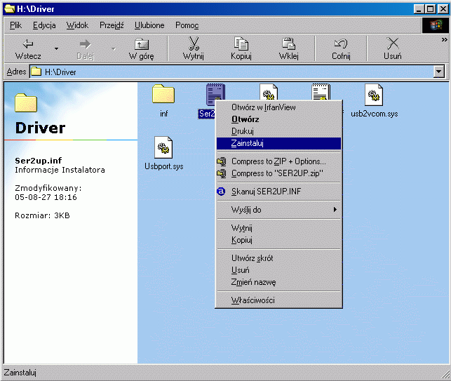

    historia jest taka:
    zdenerwowałem się na winde 98 i zainstalowałem na poczekaniu winxp tylko po to aby wyprobować czy właśnie Nokia współpracuje z kablem (oxygen nie mógł się połączyć- nie zainstalowałem sterów da kabla....). PC Suit działał, więc upewniłem się że wszystko ok. zresztą z instalką steru kabla w XP nie było problemu a w win98se trochę musiałem się na kombinować.
    dokładnie nawet nie wiem jak to zrobiłem ;) wiem że jak pytał o driver i wskazywałem katalog na dołączonej do płytce to nie znajdował w nim żadnego sterownika. ściągane z netu stery też nic nie dawały. już byłem przekonany ż epierwszy bubel na allegro mi się trafił, aż przypomniałem się o innym sposobie instalacji.
    zetknąłem się po raz pierwszy prz instalacji TweakUI 1.33- narzędzie do dostrajania systemu win98... pokazał mi go kiedyś mój Brat (od którego chyba mam smykałkę ;) do komputerów). pakiet instalacyjny TweakUI'a nie ma pliku wykonywalnego, trzeba kombinować i wiedzieć tę sztuczkę:
    pliki z rozszerzeniem INF są plikami z informacją dla systemu o sterowniku , określają jakie pliki należą do sterownika i masę innych rzeczy "określających urządzenie"- to moje określenie)
    więc klikałem prawym na wszystkie INFy w katalogu z CD, a jak wyskakiwało menu, wybierałem "ZAINSTALUJ". do magazynu informacji o sterach, gromadzonych przz windę znalazła się informacja o nowych sterach i wtedy próba zainstalowania powiodła się- trzeba było prawym przyciskiem myszy kliknąć mój komputer, menadźer urządzeń, usb-uart controller, jego właściwości- aktualizuj sterownik, "dalej", "poszukać lepszego....", określona lokalizacja- wskazujemy katalog na CD i powinno śmigać"

    • Instalacja sterownika kabla DKU-5 do Nokia 3100 - problem z USB-UART Controller 2.gif (50.63 KB) Musisz być zalogowany, aby pobrać ten załącznik.
    • Instalacja sterownika kabla DKU-5 do Nokia 3100 - problem z USB-UART Controller 1.gif (54.43 KB) Musisz być zalogowany, aby pobrać ten załącznik.
