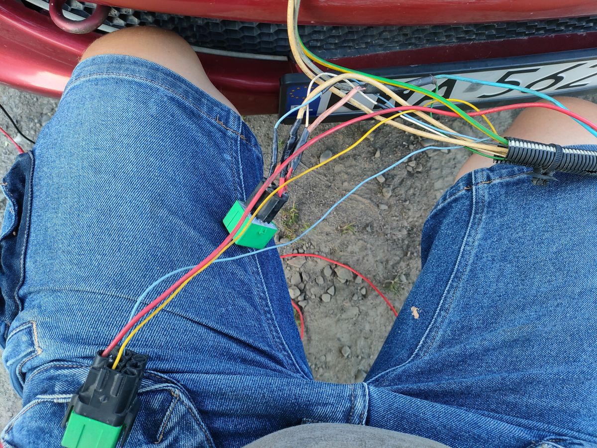

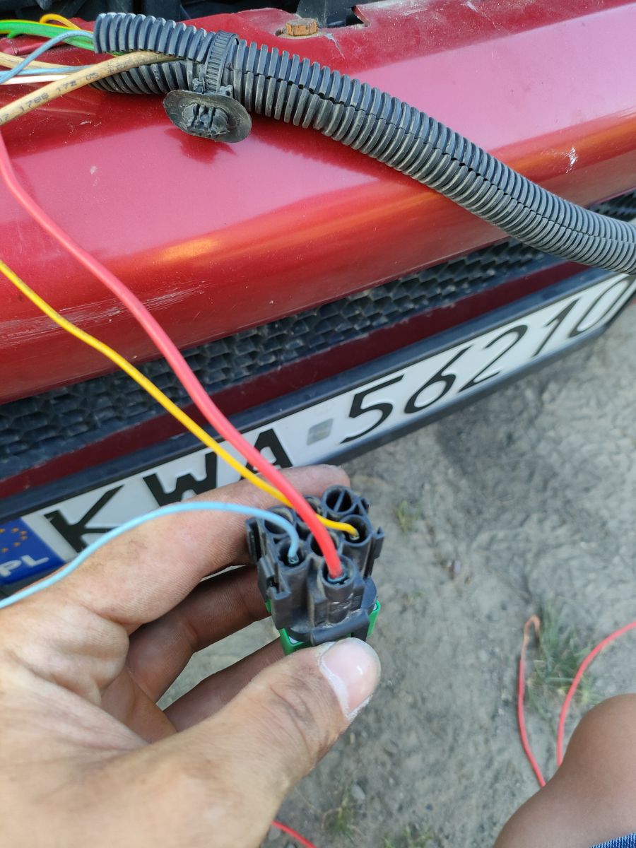

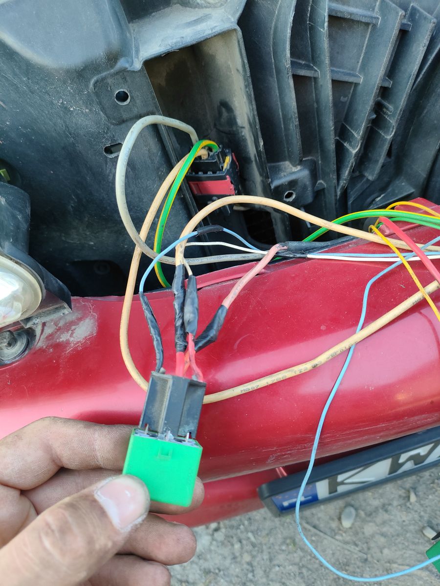

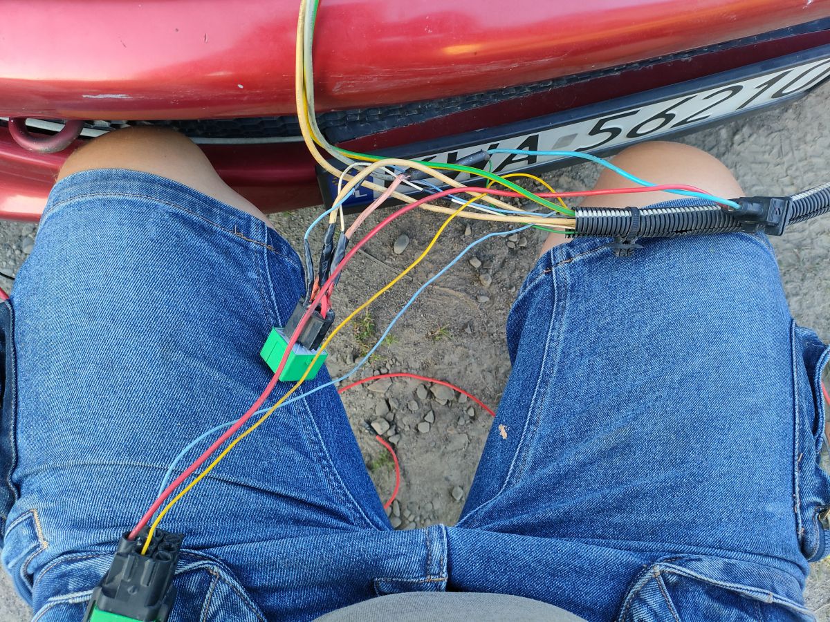

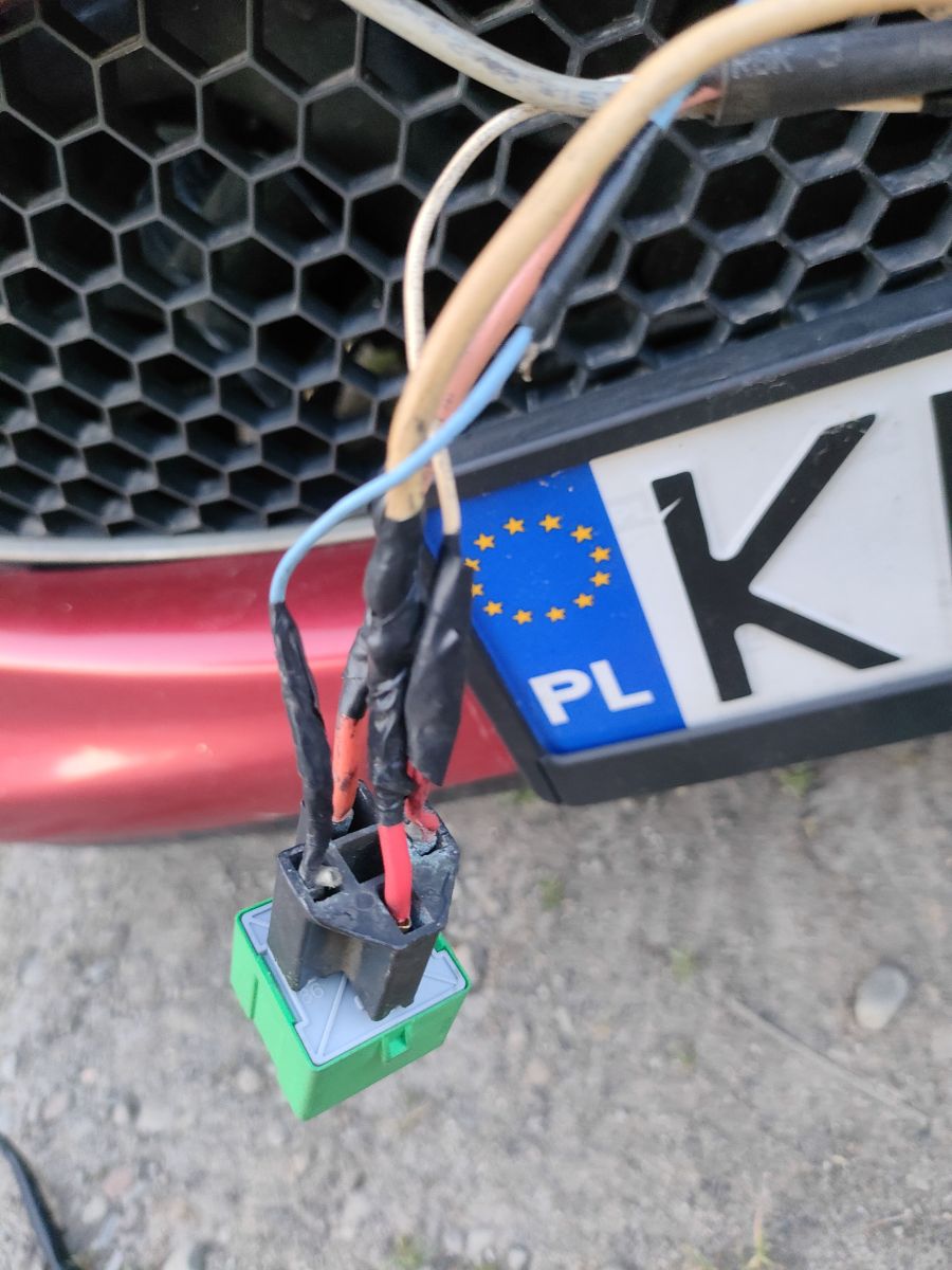

    witam, mam problem z wentylatorem w Peugeot 206 2003r 1.6 pb 109km
    wymieniłem obydwa przekaźniki oraz rezystor i dalej nie działa. na "krótko" po zwarciu przekaźnika w tryb praca wentylator działa normalnie ale wydaje mi sie że ktoś coś grzebał ponieważ w wiązce która idzie to przekaźników jest chyba za mało przewodów. Do jednego przekaźnika który uruchamia wentylator na krótko idą 4 przewody 2 grube 2 cienkie. na jednym grubym jest stałe napięcie 12v cały czas nawet jak kluczyka jest wyjęty. na tych 2 cienkich które jak myślę odpowiadają za sterowanie przekaźnika napięcie pojawia sie po odpaleniu samochodu i jest w okolicy 12v i. W drugim przekaźniku mam tylko 3 przewody 2 cienkie i jeden gruby, na tych 2 cienkich po odpaleniu pojawia się napięcie, a ten gruby idzie do rezystora i wydaje mi sie ze jest to masa. Można jakoś odtworzyć tą wiązkę, ewentualnie jakoś to ogarnąć tak aby chociaż wentylator odpalał sie na tym 2 biegu

    Robiłem coś podobnego. Na przekaźniku masz dwa cienkie przewody sterujące. Na jednym z pinów masz stały plus, a drugi (-) jest podawany przez czujnik temperatury (on/off). Prawdopodobnie czujnik walnął i nie zamyka obwodu dla przekaźnika, a ten z kolei nie uruchamia wiatraka. Fajnie mieć jakąś sprytniejszą probówkę, szybko można dojść do wniosków.
    Tam nie ma czujnika on/off, wentylatorem steruje sterownik silnika. W przekaźniku brakuje kabla, powinien tam być stały plus, przekaźnik podaje zasilanie na wentylator przez rezystor, w ten sposób realizowany jest 1szy bieg

    Czyli do pierwszego biegu robiony jest opór przez rezystor i wtedy na biegu powinien produkować 6v z 12v ?

    Czy 6V dokładnie Ci nie powiem ale reszta tak jak piszesz. Zasilanie o którym pisze kolega wyżej jest z tej samej linii co ten drugi przekaźnik.

    A myślisz że do wentylatora te 2 różne napięcia mogą iść na jeden przewód + czy raczej mam wentylator z wersji bez klimy i poprostu tego przewodu nie mam w wtyczce jednwgo przewodu

    Tam masz złącze pod lewa lampą. Gruba masa i plus. Cieńkie zasilanie przekaźników i dwa sterowania low i high z komputera.

    Jeśli masz jeden wentylator to tak do wentylatora będzie szła masa i jednym przewodem będą realizowane dwa biegi wolny i szybkim.
