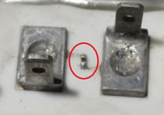

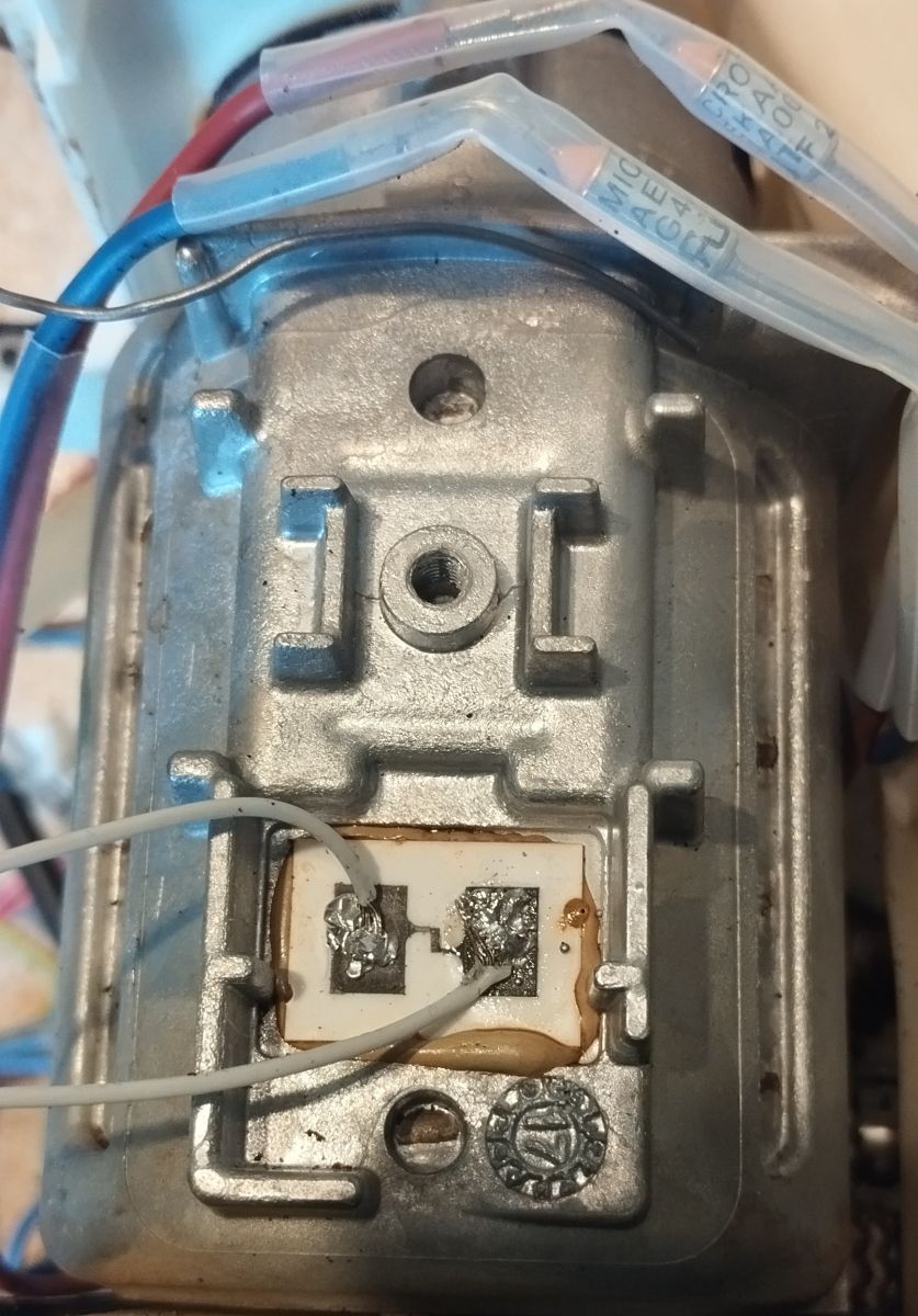

    Może ktoś zna odp. na tę usterkę? Mam komunikat na wyświetlaczu taki: "ustaw naczynie 600 ml pod dyszami" Po przelaniu gorącej wody 600 ml po raz kolejny wyskakuje ten sam komunikat i tak cały czas. Dodam, że zrobiłem generalny serwis, chyba wszystko wymieniłem i wszystko wyczyściłem. Ten komunikat mi się śni po nocach, bo nie wiem, co mam teraz zrobić, a nic nie pisze o tym w internecie, a przynajmniej nic nie znalazłem?

    >>21761299 Tak już wiele razy resetowałem ten ekspres, wymieniałem przepływomierze, plus czujniki, plus wiązki, plus całe płytki, nie mam już pomysłu, wszystko drożne, woda leci gorąca, ale nie mogę przejść tego komunikatu, bo cały czas prosi o jedno - o naczynie 600 ml. Chyba przelałem już 100 litrów

    Sprawdź czujnik temperatury na kotle, termistor 120kOhm w T pokojowej. W tym modelu nie kontaktują wlutowane styki (odspajają się), obetnij końcówki i przylutuj bezpośrednio do czujnika.
    Oderwany styk termistora między dwoma metalowymi konektorami
    Widok czujnika temperatury z przylutowanymi bezpośrednio przewodami
