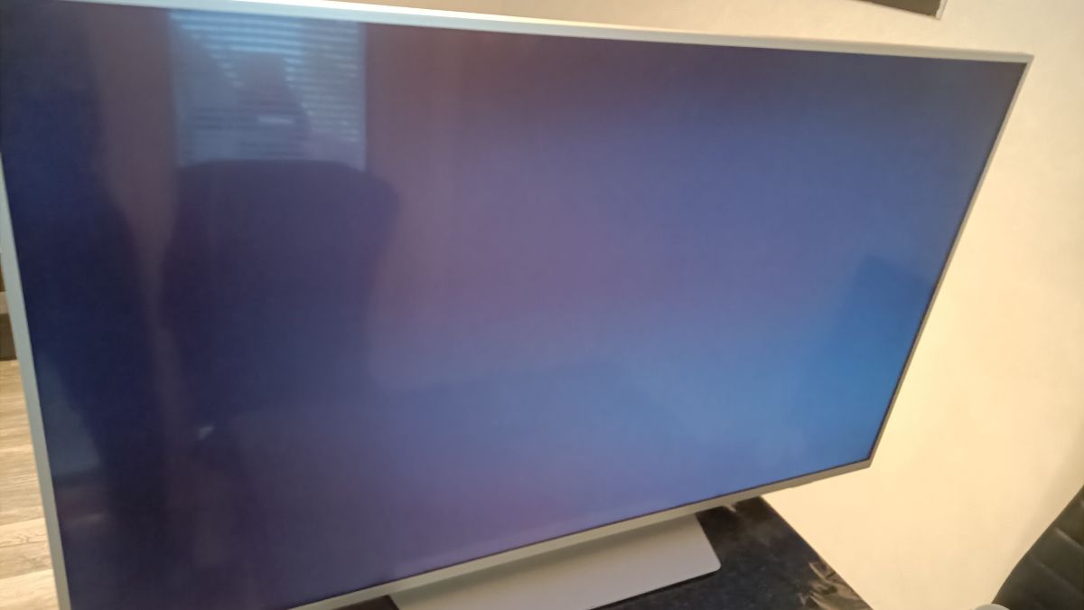

    Witam, dostałem uszkodzony telewizor. Telewizor się włącza, reaguje podświetlenie i jest dźwięk, ale niestety brak obrazu.
    Czy winna może być płyta tcon? Przeczytałem kilka tematów i obejrzałem kilka filmów na YT, i zazwyczaj za taką usterkę odpowiada tcon. Proszę o potwierdzenie lub wskazówki, co ewentualnie jeszcze sprawdzić, zanim zamówię używaną płytę tcon, bo nowych brak (nawet na aliexpress nie ma).
    Dziękuję

    miecho18 napisał:
    Przeczytałeś kilka tematów, obejrzałeś kilka filmów i nie wpadłeś na to, żeby użyć miernika? Zasilanie T-Con'a jest? Napięcia na dławikach są? Symbol T-Con'a to tajemnica?
    Sorki, jestem początkującym i robię to hobbystycznie, więc dopiero się uczę. Miernik jest i tester LEDów również. Bezpiecznik na T-Conie sprawny. Model T-Cona to LG Display 6871L-6394AK.
    Odpinanie taśm lewa prawa nic nie zmienia, ekran cały czas świeci niezmiennie.
    Nie podoba mi się połączenie ścieżek przy 4 czarnych kosteczkach co są przy gnieździe taśmy (foto)
    Ps jak zmierzyć napięcia jak tu nie ma punktów pomiarowych (dławików) tak jak to widziałem w instrukcjach

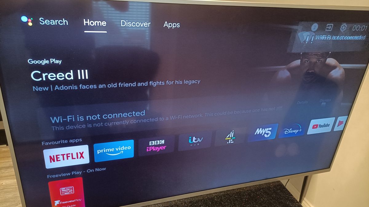

  • #7 20835899
    flo333
    Posty: 68
    Ocena: 12
    Temat do zamknięcia.
    Zamówiłem płytkę t-con i wymieniłem TV ożył i działa prawidłowo więc za usterkę braku treści obrazu była odpowiedzialna uszkodzona płyta t-con.
    Foto przed i po wymianie.
    Telewizor z ciemnym ekranem przed wymianą płyty t-con. Telewizor z wyświetlonym ekranem startowym aplikacji i powiadomieniem o braku połączenia Wi-Fi.
