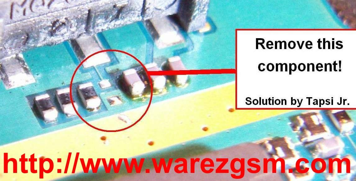

    Dostalem od klienta Nokie 3100, która nie ładowała baterii.
    Na Elce znalazłem opisik i zdjęcie jak można taka usterke naprawić i podobno pomagała w 100%. Ponizej zamieszczam fotke miejsca w ktorym można bylo szukać przyczyny nieładowania baterii. Otóz właśnie po takim czymś zrobił mi się niebieski ekranik i nie mam zielonego pojęcia czemu sie tak stalo.
    Bardzo proszę o pomoc Kolegów gdyż mam niewiele czasu na naprawe tego wynalazku.
    Dodam ze owa Nokia nie była bita ani kompana przez Klienta a ładowanie zepsuło sie z dna na dzien.
    Pozdrawiam i z góry dziekuje za pomoc.

    sprobuj zmostkowac lub zmienic soft na wyzszy.. z reguly takie solucje nie pomagaja elementy na plycie sluza czemus nie sa niepotrzebne no ale jesli ci to pomoglo to spox bo w wielu przypadkach jest uemik do wymiany jesli nie ma ladowania

    ewentualnie wlutuj jeszcze raz ten element co powinien tam byc i zobacz czy wyswietlacz sie zapali...
