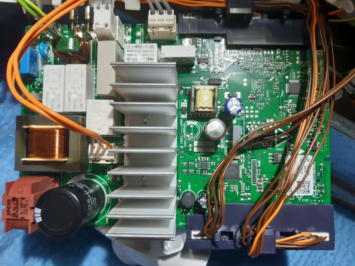

    Dzień dobry.
    Mam problem z pralką Bosch vario perfect 4.
    Pralka ma trzy lata ale jest w idealnym stanie. Z dnia na dzień przestała działać . Nic nie świeci, nie wydaje żadnych dźwięków.
    Sprawdziłem napięcie, dobrałem się do dolnego panelu programatora ale wszystko jest idealnie czyste a bez schematu nie mogę znaleść przyczyny usterki. Serwis pogwarancyjny proponuje zakup panela za 980 zł + usługa 260 ale nie mam pewności czy usterka jest w tym elemencie.

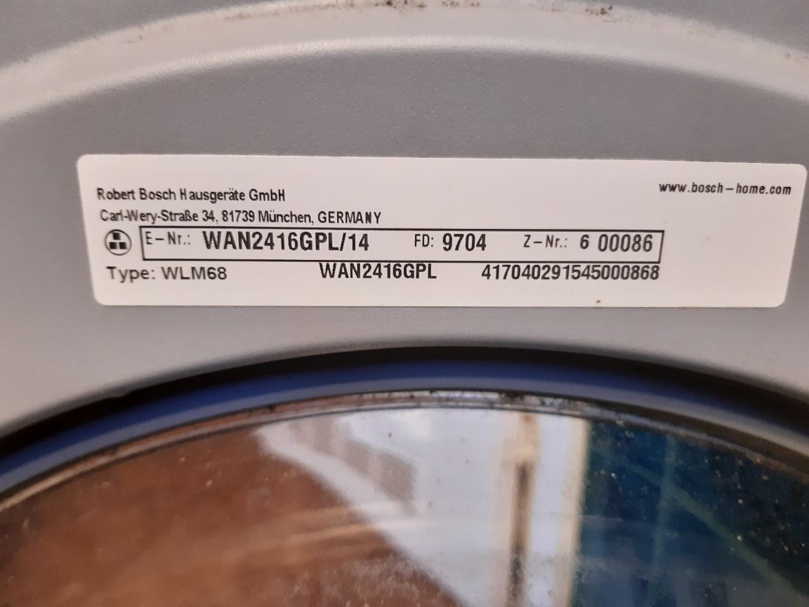

    Może ktoś ma schemat lub taki panel z demontażu i mógł by mi pomóc. nr pralki to WAN2416GPL/14 FD 9704n z-Nr: 6 00086
    Co tam jest zepsute? Interfejs czy PUMU

  • #6 20639542
    tadek5535
    Posty: 11
    Ocena: 4
    Niestety nie wiem, a pralka jest martwa. W dolnym panelu znalazłem spuchnięty elektrolit 22µF/400V. Jutro kupię taki i spróbuję wymienić, a co dalej to nie wiem i jutro napiszę.
    Dziękuję za poradę. Pozdrawiam.

    tadek5535 napisał:
    znalazłem spuchnięty elektrolit 22µF/400V. Jutro kupię taki i spróbuję wymienić.
    Dobrze Ci radzę, nie grzeb przy PUMU sam! Zrób dobre zdjęcia i popatrzymy co tam się stało. Wymiana samego kondensatora elektrolitycznego nie "uzdrowi" sterownika.
    PS.
    Używaj właściwych nazw! Interfejs to "panel', a moduł mocy to moduł sterujący czyli ten na "dole" PUMU (power unit - motor unit).

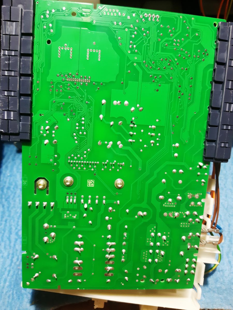

  • #9 20640013
    AsReeX
    Poziom 40  
    Posty: 4618
    Pomógł: 692
    Ocena: 1612
    Moduł dostał strzała z sieci - uszkodzony zasilacz, sam tego raczej nie naprawisz :)

    tadek5535 napisał:
    Ile kosztuje nowy zasilacz i gdzie go kupić ?
    Zasilacz jest integralną częścią sterownika - jedynie co można w tej sytuacji zrobić .. naprawić. Nie jestem zwolennikiem "łatania" sterowników, niemniej czasem robię wyjątki, kiedy cena sterownika jest zaporowa ^^ Bosch, co by nie powiedzieć jest dobrą marką i ma najmniej awaryjną elektronikę, jednak kiedy już trzeba ją wymienić .. kopara opada :)
    Akurat bardzo lubię sterowniki tego producenta, może dlatego że mało kto w PL ma sprzęt do programowania i dobrze trzymają ceny. Jeśli zależy Ci na naprawie pralki, podeślij paczką +/- 350 zł i wróci sprawny. To nie Świrlpool czy Elux, że "klikają" go po 30 zł za rogiem xD
    Ps. Nawet gdybym chciał Cię poratować jakimś sterownikiem demontażu (bo mam kilka) - to nie da się go zaprogramować bez całej "pralki" lub chociaż samego interfejsu + wiązki z kablami. Tak sobie to Bosch wymyślił, że moduł PUMU wymaga konfiguracji w 2 krokach + interfejs.

    Pralka nie posiada wyłącznika. Moduł PUMO jest na stałe podłączony do sieci 230V. W mojej lokalizacji jest dużo fotowoltaiki. Moduł uszkadza się w trakcie czuwania przez impulsy z instalacji sąsiadów. Po zakupieniu gniazda z wyłącznikiem i "przeszkoleniu" żony od prawie roku pralka pracuje bezawaryjnie.
