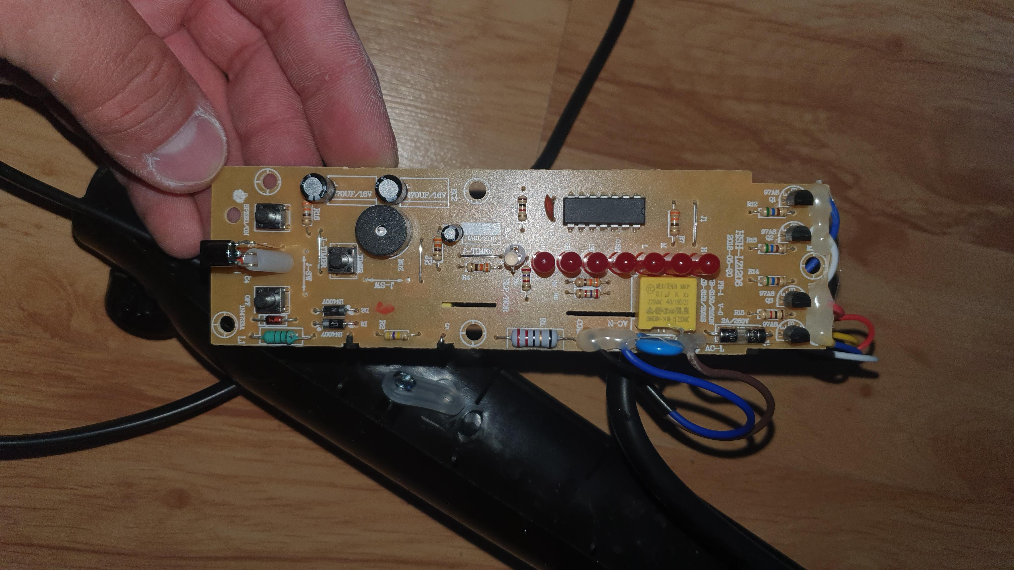

    Wentylator stojący ardes ma dziwne zachowanie. Czasami działa godzinę bez przerwy a czasami kilka minut i wyłącza się. Nie można go ponownie uruchomić chyba że trzyma się cały czas przycisk on. Niestety raz zdarzyło się że wogole nie chciał ruszyć. Na drugi dzień działa normalnie. Nie wiem czy może ma jakieś zabezpieczenie termiczne? Co Ewentualnie sprawdzic?
    Pytanie drugie. Oscylacje można włączyć tylko pilotem, czy jest opcja dorobić przycisk do oscylacji?
    W załączniku płytka sterującą
    Edit: na drugie pytanie już chyba znam odpowiedź. Silniczek od oscylacji ma dwa Kable na które wystarczy podać 230v i będzie działał

    Mogą być już wyrobione łożyska i może dlatego nie chce startować. Spróbuj wtedy lekko czymś popchać wiatrak.

    Źle trochę opisałem. Jak trzymam przycisk on to wiatrak startuje ale trzeba trzymać przycisk. Jak tylko jest pojedyncze naciśnięcie to nie uruchamia wentylatora

    A która dioda od prędkości świeci przy trzymaniu i przy krótkim wciśnięciu?

    Dioda Mode i najniższa prędkość. Próbowałem równocześnie pilotem zmienić prędkość ale to nic nie pomaga.
    Krótkie czy długie trzymanie te same diody
    Wyłączając się wydaje dźwięk tak jakby odliczył czas i wyłączył sie tylko że timer jest nkeustawiony

    Czy mogę zamiast całej plytki wstawić regulator obrotów z potencjometrem?
