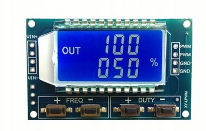

    A może gotowy generator z miernikiem?
    Zastosowanie wyświetlacza cyfrowego do pokazywania częstotliwości impulsów w generatorze na NE555
    Są takie moduły z regulacja częstotliwości i wypełnienia
    sprzedawane jako generator PWM

    Dorobienie wyświetlacza do twojego układu jest jak najbardziej możliwe. Tylko relatywnie mocno skomplikowane, droższe od gotowego układu i jak sam stwierdziłeś wymagające jakiejś wiedzy. Skoro masz już układ z forbota, to teraz potrzebowałbyś jeszcze drugiego modułu, który w jakiś sposób zlicza impulsy w jednostce czasu oraz następnego modułu odpowiedzialnego za wyświetlanie częstotliwości. Taki zarys teoretyczny. Jak to połączyć i czy będzie to działać to inna kwestia.
    Na rynku są gotowe moduły w cenie od ~5 złych, które realizują wszystko to, czego chcesz. Jak ktoś wyżej napisał słowo-klucz dla wyszukiwarki to "generator PWM". Sam kupiłem taki z zakresem do 150k Hz.
    Jeżeli jednak chcesz montować w ramach samorozwoju taki układ, to tak jak napisałem potrzebujesz czegoś, co zapewni dwie funkcjonalności (zliczanie/próbkowanie częstotliwości oraz wyświetlanie). No i jest to na pewno droższe od gotowego układu i bardziej skomplikowane niż podmiana rezystora. Ogólnie też doradzam zainwestowanie w coś w rodzaju arduino nano oraz podstawy programowania. Nie trzeba lutować i jest wielokrotnego użytku. Ale to Ty decydujesz.

    Czyli mówisz o czymś takim:
    https://allegro.pl/oferta/generator-pwm-impulsow-prostokatnych-1hz-150khz-9306972351
    A jak to podłączyć? IN+, IN- rozumiem bo to zasilanie z zasilacza. OUT+, OUT- tu rozumiem z wyjście (w moim przypadku) do obrotomierza? A Control output ON/OFF? tu mam podłączyć włącznik? Obsługa wstępnie zrozumiała.

    40 ziko trochę drogo. :) Za tyle to już kupisz klona arduino i wyświetlacz. Myślałem raczej o czymś takim https://allegro.pl/produkt/generator-pwm-2-ka...z-xy-pwm-703f1ca6-8909-4570-b530-43dccb254712 . Ma 2 kanały z sygnałem zamiast 1.
    Możesz też podłączyć do układu, który już masz, multimetr z funkcja pomiaru częstotliwości. O ile masz taki multimetr.
