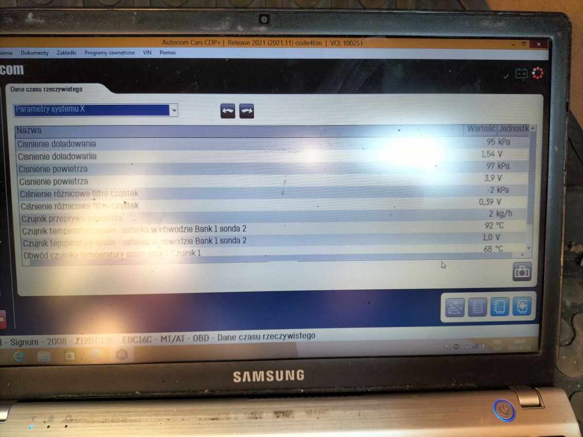

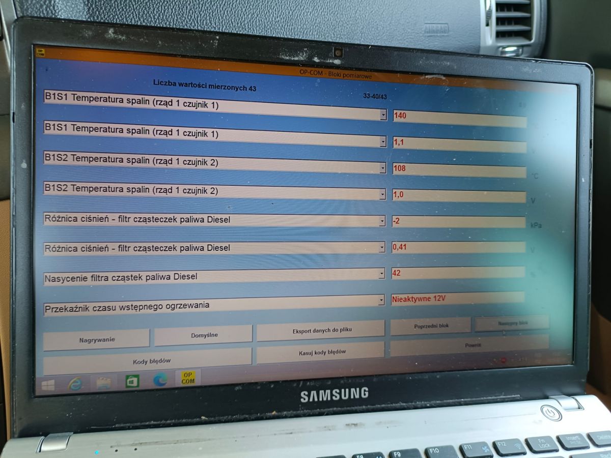

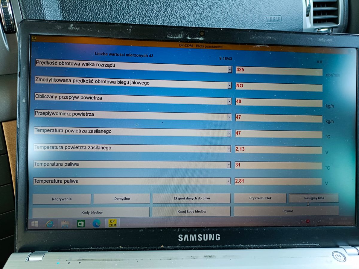

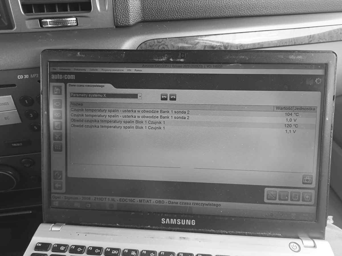

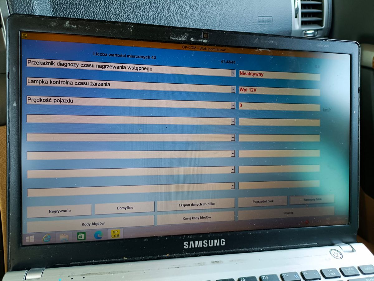

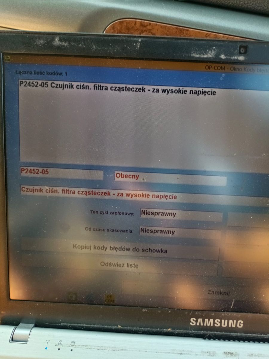

    Witam wszystkich i proszę o pomoc - jakąś wskazówkę bo ręce mi już opadają.
    A więc po kolei.
    Autko miało zapchany filtr dpf ,tak stwierdził mechanik a więc filtr 6 miesięcy temu oddałem do firmy zajmującej się regeneracją.Otrzymałem papier z czyszczenia i od tego można powiedzieć zaczął się problem.
    Autko wypala dpf co 5 dni. Op-com z każdym dniem pokazuje o 20% większe zapełnienie filtra i to na odcinku - dziennie przejeżdżam około 8 km. 4km do pracy i 4 do domu.

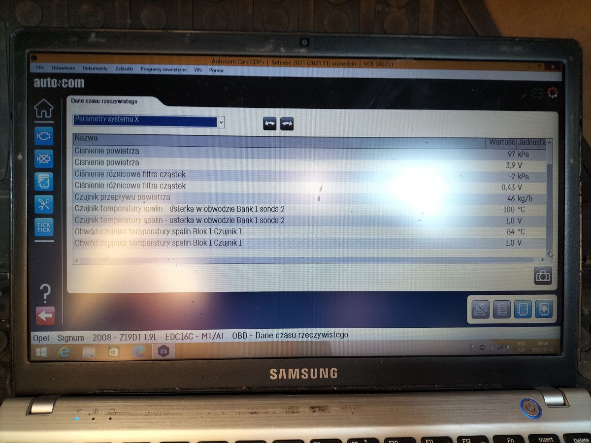

    W/g mnie wszystko jest w porządku - porównywałem zdjęcia z op-coma z forum od innego autka i wydaje się w porządku. Jedynie co to inny interface autocom pokazuje w czasie rzeczywistym usterkę czujnika tem. w dpf - op-com 0 błądów.
    Zamieszczam zdjęcia z pomiarów. op-com i autocoma. Częste wypalanie DPF w Signum 1.9 DT po regeneracji - analiza danych z Op-com i Autocom Częste wypalanie DPF w Signum 1.9 DT po regeneracji - analiza danych z Op-com i Autocom Częste wypalanie DPF w Signum 1.9 DT po regeneracji - analiza danych z Op-com i Autocom Częste wypalanie DPF w Signum 1.9 DT po regeneracji - analiza danych z Op-com i Autocom Częste wypalanie DPF w Signum 1.9 DT po regeneracji - analiza danych z Op-com i Autocom Częste wypalanie DPF w Signum 1.9 DT po regeneracji - analiza danych z Op-com i Autocom Częste wypalanie DPF w Signum 1.9 DT po regeneracji - analiza danych z Op-com i Autocom Częste wypalanie DPF w Signum 1.9 DT po regeneracji - analiza danych z Op-com i Autocom Częste wypalanie DPF w Signum 1.9 DT po regeneracji - analiza danych z Op-com i Autocom Częste wypalanie DPF w Signum 1.9 DT po regeneracji - analiza danych z Op-com i Autocom Częste wypalanie DPF w Signum 1.9 DT po regeneracji - analiza danych z Op-com i Autocom Częste wypalanie DPF w Signum 1.9 DT po regeneracji - analiza danych z Op-com i Autocom Częste wypalanie DPF w Signum 1.9 DT po regeneracji - analiza danych z Op-com i Autocom Częste wypalanie DPF w Signum 1.9 DT po regeneracji - analiza danych z Op-com i Autocom Częste wypalanie DPF w Signum 1.9 DT po regeneracji - analiza danych z Op-com i Autocom Częste wypalanie DPF w Signum 1.9 DT po regeneracji - analiza danych z Op-com i Autocom Częste wypalanie DPF w Signum 1.9 DT po regeneracji - analiza danych z Op-com i Autocom Częste wypalanie DPF w Signum 1.9 DT po regeneracji - analiza danych z Op-com i Autocom

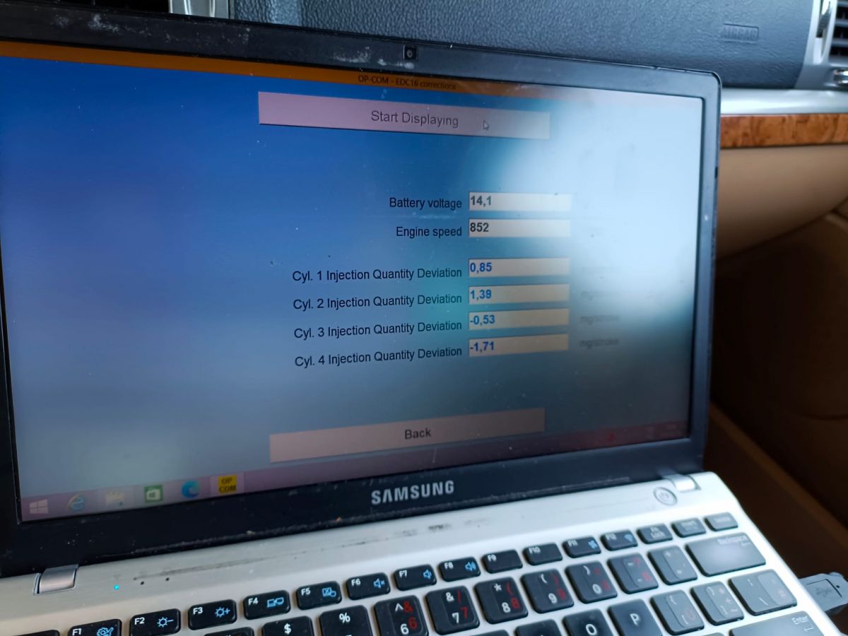

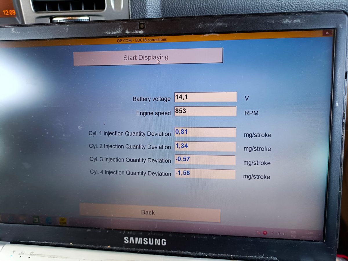

    Witam, podaj zdjęcia korekt wtryskiwaczy na wyższych obrotach. Drugi wtrysk leje.

    Dodałem filmy z diagnostyki

    Bardzo krótkie dystanse robisz, to zły pomysł na auto z DPFem.
    Ja bym zmienił czujnik różnicy ciśnień, bo moim zdaniem pokazuje głupoty.

    Korekty, patrz na ciepłym. Na początek filtr paliwa i bym gdzieś pojechał na czyszczenie wtryskiwaczy metodą bez wyciągania ich.
    Mówisz, że był wyciągany DPF do regeneracji... hm. Ewidentnie masz błąd czujnika ciśnienia DPF, a nie temp na zdjęciu z Autocoma.
    Sprawdź drożność przewodów między czujnikiem różnicy ciśnień a DPF-em, bądź w samym DPF-ie rurki od czujnika ciśnień są zapchane, potem podmień sam czujnik. W logach różnicy ciśnień, jak kolega wyżej napisał, widać głupoty.

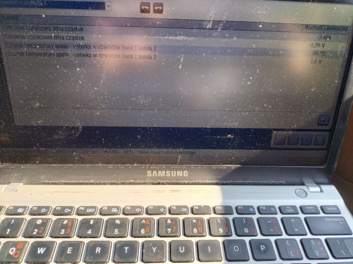

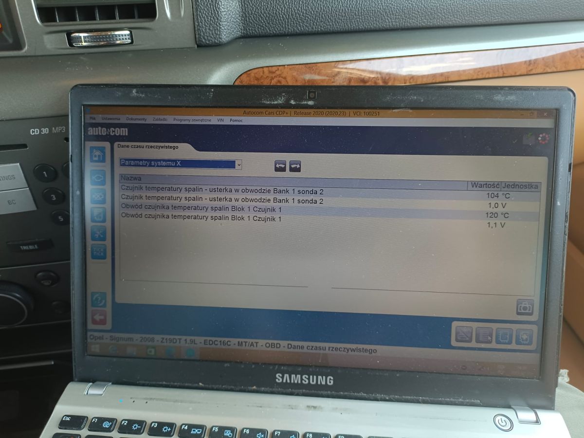

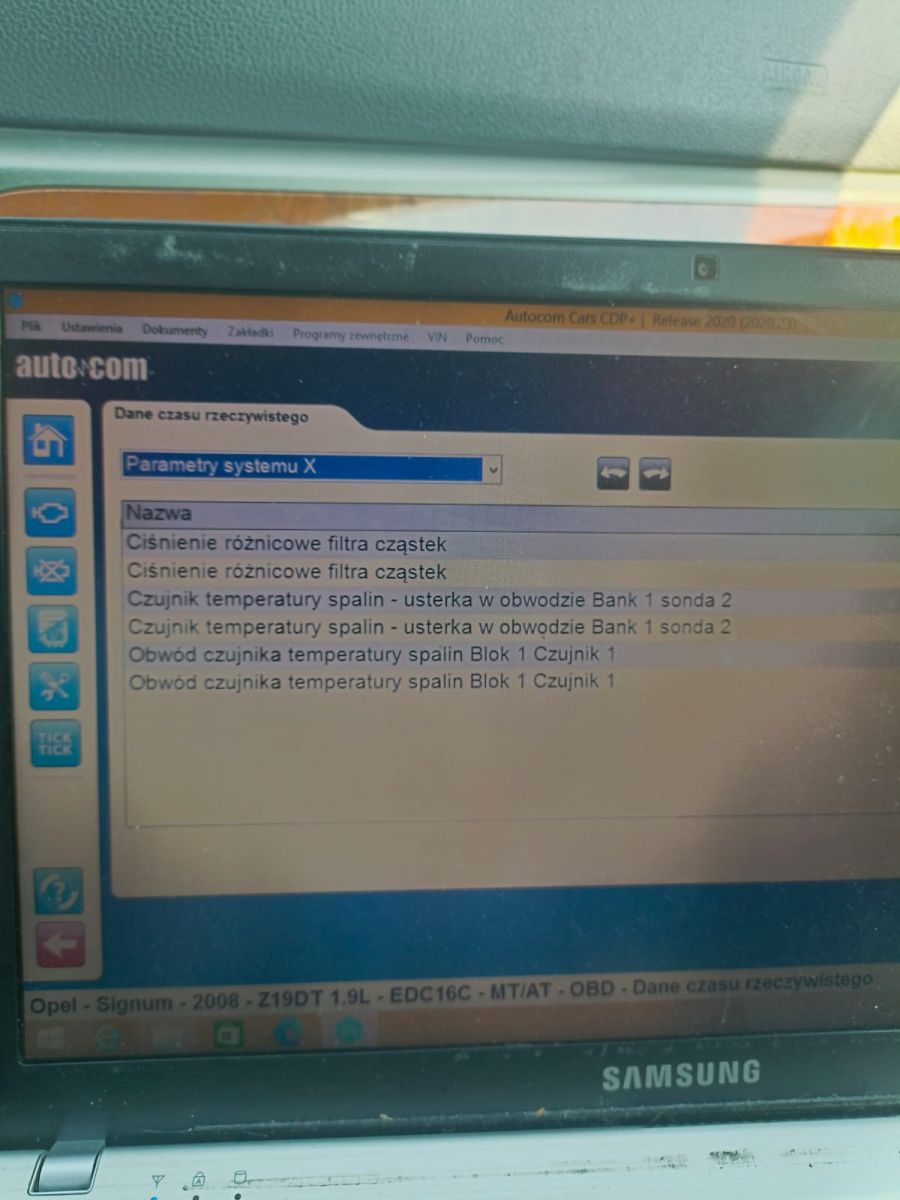

    A co odnośnie czujnika temp. spalin na autocomie temp.rosnie -zmienia się ale napięcie ciągle 1V. No i ten napis na wykresie??? Czy tak ma być???
    Pisze usterka w obwodzie???
    Pisze usterka w obwodzie??? 3 i 4 zdjęcia od końca.

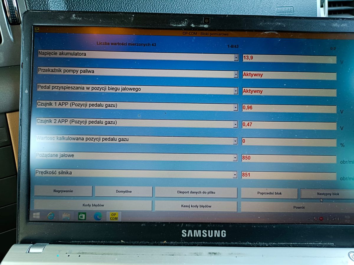

    Jaką wartość czujnik pokazuje na zapłonie a jaką na wolnych obrotach?

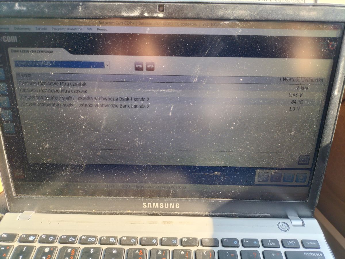

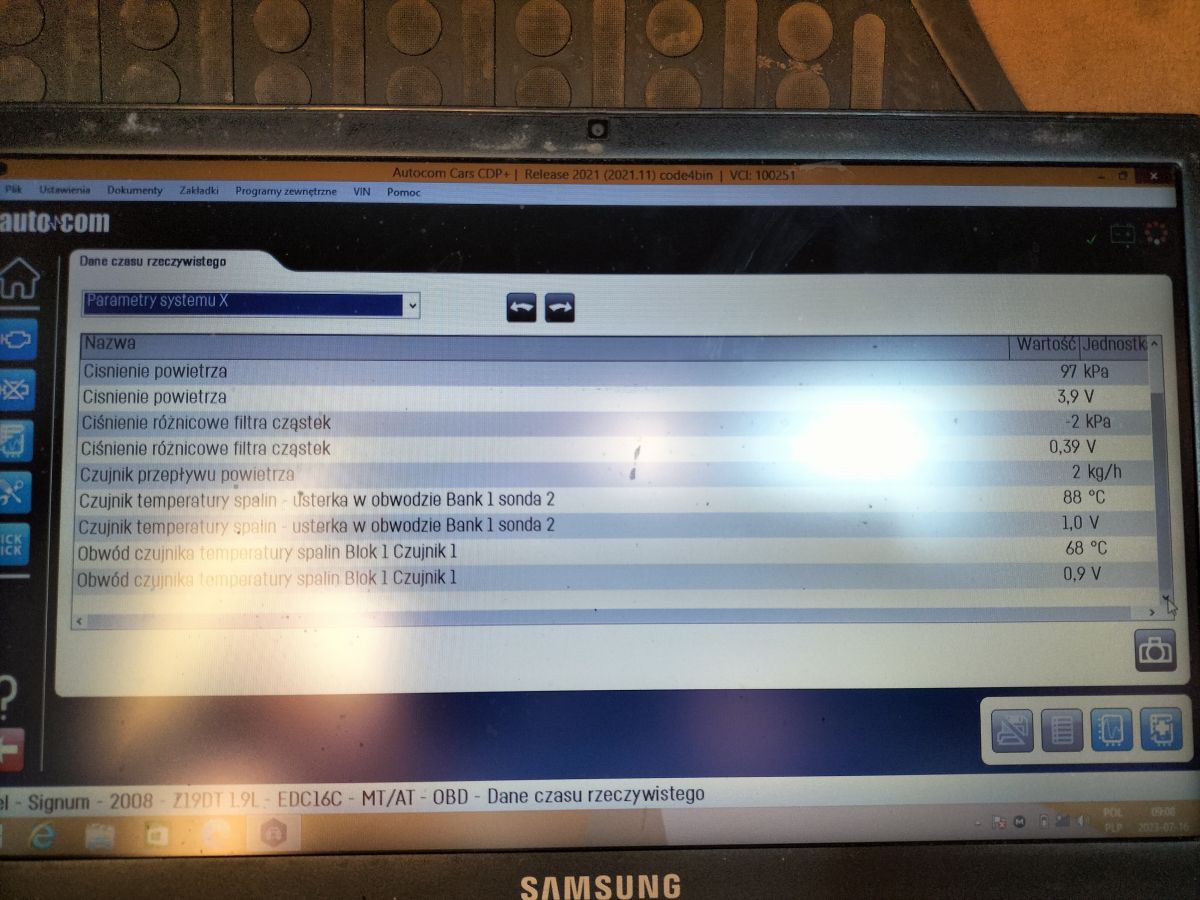

    Zgodnie z zapowiedzią umieszczam wartości z odczytów na włączonym zapłonie Częste wypalanie DPF w Signum 1.9 DT po regeneracji - analiza danych z Op-com i Autocom Częste wypalanie DPF w Signum 1.9 DT po regeneracji - analiza danych z Op-com i Autocom
    Na wolnych obrotach Częste wypalanie DPF w Signum 1.9 DT po regeneracji - analiza danych z Op-com i Autocom [img-1] Częste wypalanie DPF w Signum 1.9 DT po regeneracji - analiza danych z Op-com i Autocom
    Na zapłonie Częste wypalanie DPF w Signum 1.9 DT po regeneracji - analiza danych z Op-com i Autocom

    Ten czujnik pokazuje bzdury. Jeżeli sprawdzałeś drożność wężyka do tego czujnika i jest ok, to sam czujnik do wymiany.

    Odepnij czujnik i wrzuć co wtedy pokazuje Autocom.

    Wężyk wyjąłem od DPF do czujnika drożny. Przedmuchana kompresorem i do pewności ustnie :-) jest ok. Mam pytanko odnośnie czy dmuchając samemu przez wężyk do DPF ma być czuć delikatny opór czy ma być kompletny przepływ.
    Rozpiolem też wtyczkę z czujnika temperatury z DPF. Od razu bład a napięcie wzrasta do 5v.
    Czy to normalne.ze czujnik temp.spalin pokazuje bład w obwodzie?

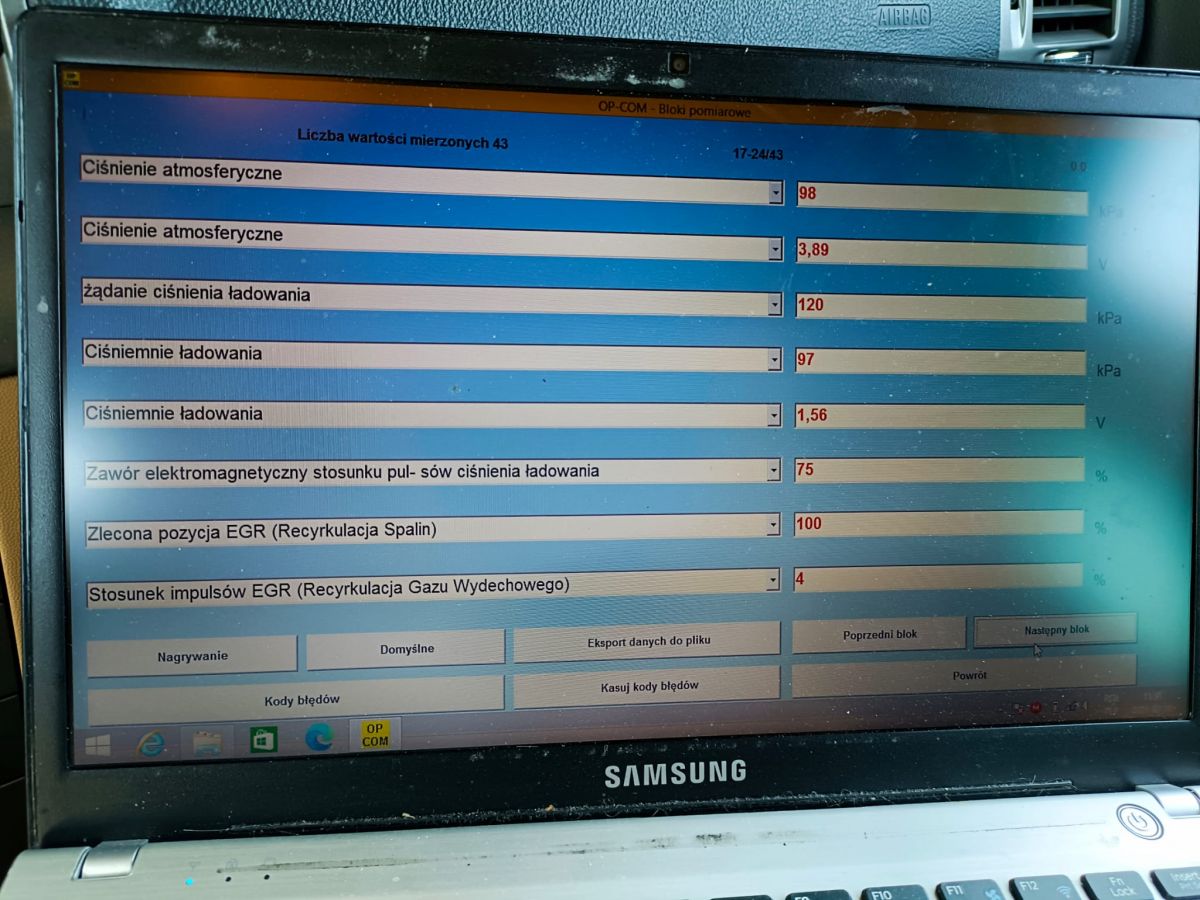

    Dobrze. Zamontuj nowy czujnik ciśnienia spalin. Odczytaj ciśnienie spalin na wolnych obrotach przy otwartym EGR i przy zamkniętym , następnie przy 2500 i 4000 rpm.
    Coś masz nie teges z narastaniem zapełnienia filtra, to ono decyduje o rozpoczęciu regeneracji w tym modelu. Czujnik ciśnienia spalin ma tutaj funkcje raczej diagnostyczne.
    Układ recyrkulacji potrafi sporo namieszać w tych 1.9, jeśli chodzi o dpf. No i jak już koledzy zauważyli wtryskiwacz nr 2 może powodować nadmierne dymienie.

    Wymieniłem wtryskiwacze na regenerowane oraz nowy DPF. Problem znikł.
