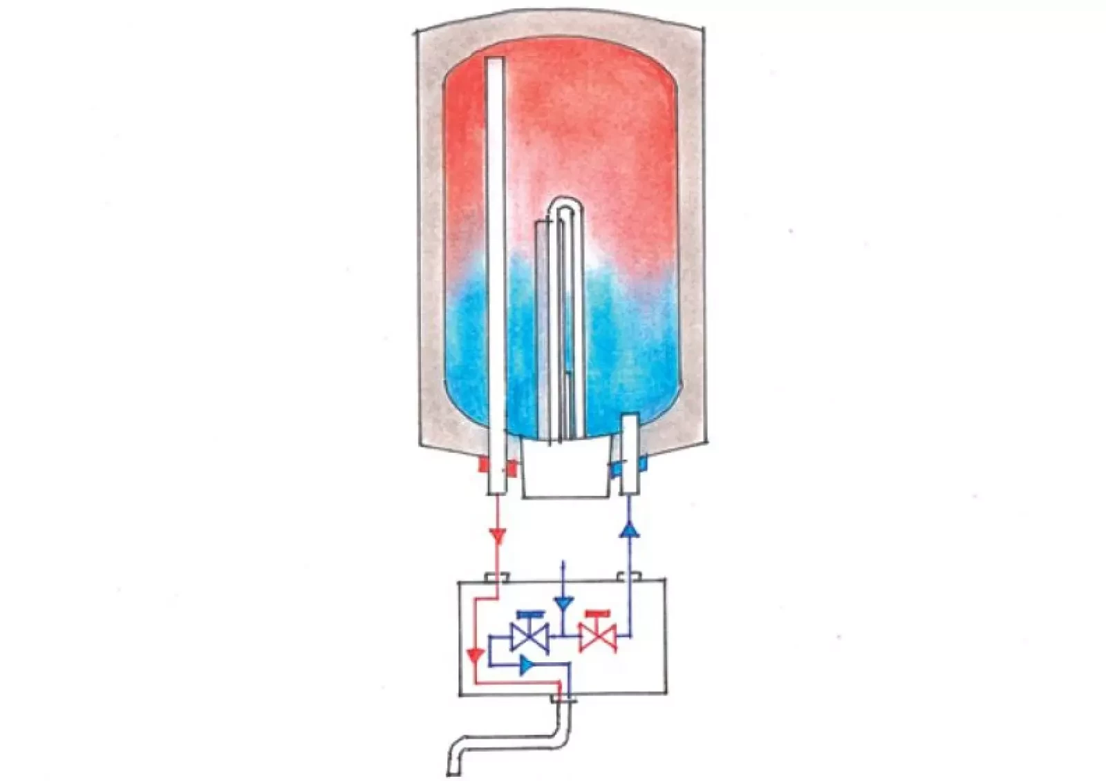

    Odpowietrzanie bojlera elektrycznego Like 80 l - poszukiwana instrukcja
    Tutaj masz budowę bojlera, jak on może się zapowietrzyć?

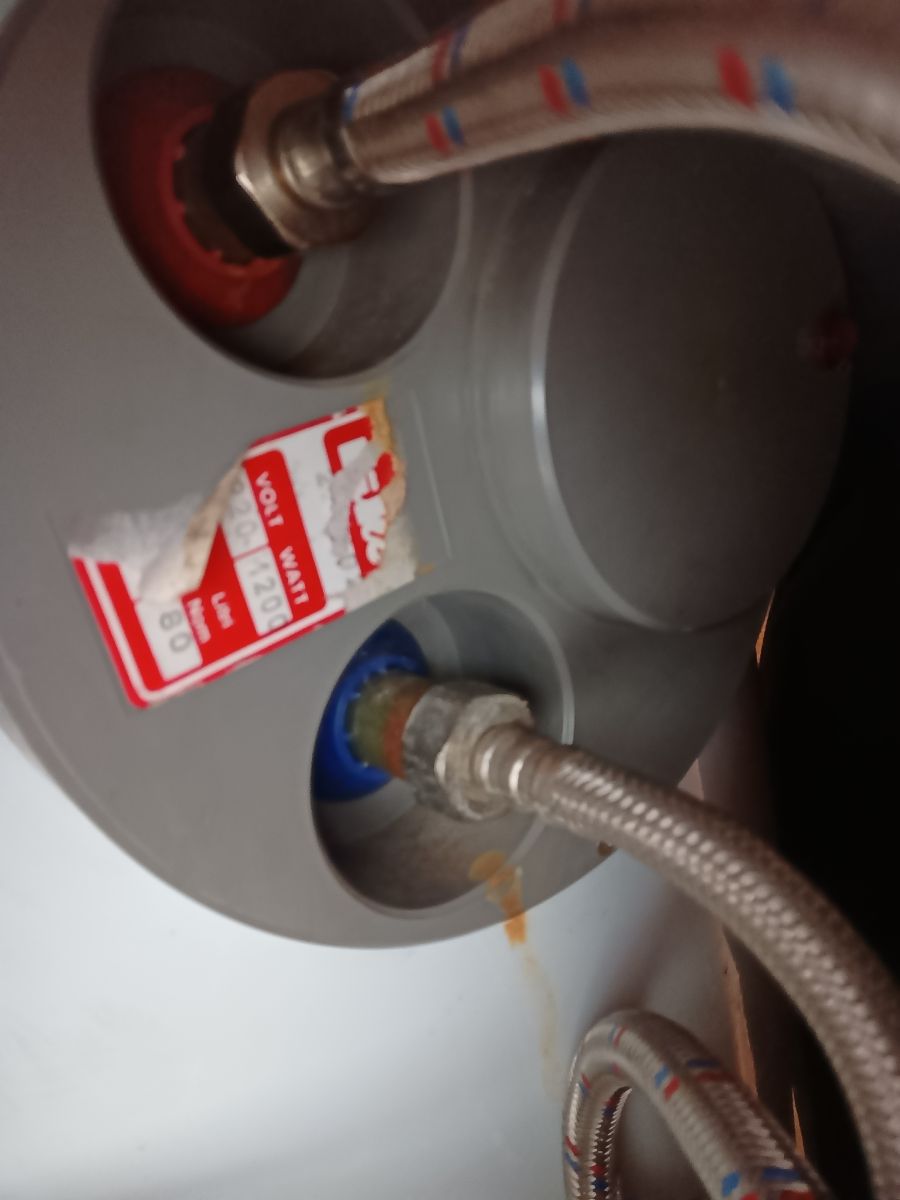

    Spadło ciśnienie wody i tak jakby nie wiem jak to nazwać, bo jestem laikiem - krztusi się woda po odkręceniu kranu. Gdzieś wyczytałem, że może to być kwestia zapowietrzenia bookera. To stary boiler elektryczny zamontowany na działce rekreacyjnej, po zakupie domku boiler nie był wymieniany, taki zastaliśmy. Tylko zastanawia mnie jeszcze coś, zawsze mi się wydawało, że podłączenia są od dołu, a ten ma tak dziwnie z boku. Możliwe to, że zamiast w poziomie został zamontowany w pionie?

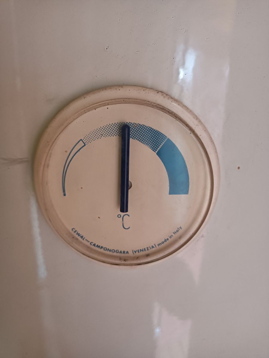

  • #10 20654113
    MKr1
    Poziom 3  
    Posty: 8
    Ledwo wcisnęłam rękę, lepszego nie zrobię.
    Ledwo wcisnęłam rękę, lepszego nie zrobię Odpowietrzanie bojlera elektrycznego Like 80 l - poszukiwana instrukcja
