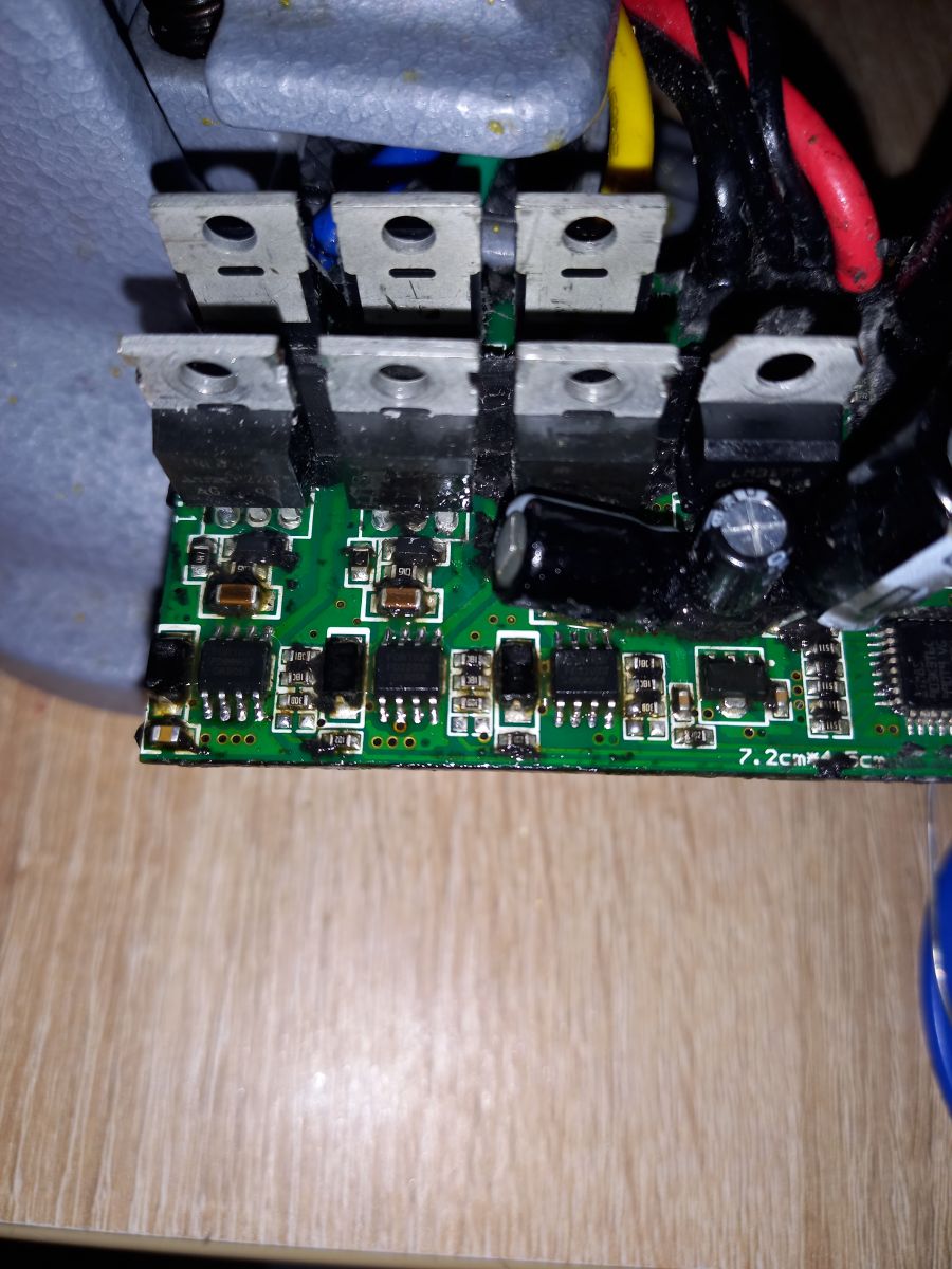

    Dzisiaj wlutowałem drivery i jak sie uda to jutro albo w czwartek testy. Trzymaj kciuki. Zbliżenie na fragment płytki drukowanej z tranzystorami mocy, kondensatorem i przewodami.

    Wstępne testy przeprowadzone. 15 minut na wysokiej trawie i idzie jak wściekła. Ani razu się nie zatrzymała i mam wrażenie, że szybciej startuje. Silnik był zimny, a wcześniej szybko się nagrzewał. Dzisiaj lakieruję elektronikę, żeby zabezpieczyć przed wilgocią, a w piątek koszę cały ogród o powierzchni 200 metrów kwadratowych trawy sportowej. To będzie ostateczny test.

    Wymieniłem wszystkie trzy FD2203S. Układ LM317 wymieniłem wcześniej, więc już go nie ruszałem.

    Test zakończony pozytywnie. Skosiłem 200 metrów kwadratowych działki na dwóch akumulatorach o pojemności 4 Ah, używając tępego noża i wkładki do mulczowania. Trawa miała około 15 cm, wiem, że to za wysoko do mulczowania, ale dla testów chciałem ją trochę obciążyć.
    P.S. na początku miałem też spalone trzy tranzystory MOSFET, ale wymieniłem wszystkie, żeby były takie same. Po wymianie tranzystorów ruszyła, ale zatrzymywała się przy większym obciążeniu. Ostatecznie pomogła wymiana układów FD2203S.
