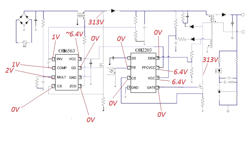

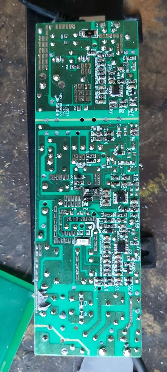

Jak zdiagnozować brak taktowania bramek MOSFET-ów w zasilaczu 28 V, 4,2 A z układami OB2203 i OB6563?
Najpierw należy sprawdzić obwód startowy OB2203: kondensator między pinem 6 a masą powinien mieć właściwą pojemność, a rezystory z szyny około 320 V do pinu 6 muszą być sprawne; zastosowany oryginalnie kondensator miał 10 µF/50 V. [#18521063] [#18521482] [#18521529] Brak składowej zmiennej na pinie 6 oznacza, że po starcie nie pojawia się podtrzymanie z uzwojenia pomocniczego, dlatego warto zasilić OB2203 z zewnętrznego, izolowanego źródła, bez podłączania układu do sieci. [#18521498] [#18522118] Napięcie zasilania trzeba zwiększyć do około 17–18 V, ponieważ 15 V może nie wystarczyć do uruchomienia kontrolera, a następnie obserwować oscyloskopem pin 5, na którym powinny pojawić się impulsy. [#18522229] [#18522242] Sygnał sprzężenia na pinie 2 nie jest konieczny do samego startu, natomiast transoptor należy sprawdzić warsztatowo, ponieważ jego zwarty kolektor-emiter mógłby blokować pracę. [#18521508] [#18522373] Można również chwilowo odłączyć rezystor 0 Ω między pinem 7 OB2203 i OB6563, aby wykluczyć wpływ układu APFC; jeśli po tych testach na pinie 5 nadal nie ma impulsów, najbardziej podejrzany staje się uszkodzony OB2203. [#18521508] [#18521725]

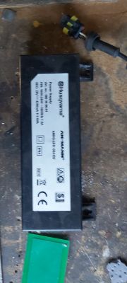

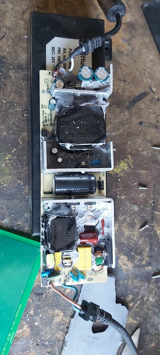

Użytkownik zakupił uszkodzony zasilacz impulsowy 28V DC, 4.2A, który był zanurzony w silikonie. Po oczyszczeniu, zidentyfikowano dwa drivery: OB2203 i OB6563. Problemy obejmują brak taktowania mosfetów oraz nieprawidłowe napięcia na pinach driverów. Użytkownicy sugerują sprawdzenie kondensatora przy nóżce 6 OB2203, pomiar napięcia na pinie 1 oraz testowanie transoptora. Wskazano na możliwość uszkodzenia OB2203 oraz konieczność zasilania go zewnętrznie, aby sprawdzić sygnał na nóżce 5. Użytkownik planuje wymianę uszkodzonego drivera i poszukuje zamienników.
