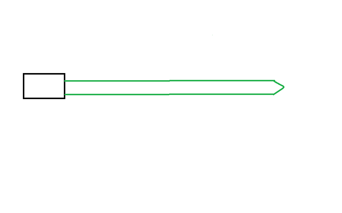

    Przyjacielu, ja się skupiłem na czujniku ty na światłowodzie,
    Ale to właśnie ten światłowód jest czujnikiem, a tak to mniej więcej wygląda i działa.
    Zamiana zawiasów maski z aktywnych na zwykłe w Hyundai Tucson 3
    Umieszczony jest za plastikowym zderzakiem a zamontowany na metalowym wzmocnieniu zderzaka. Naruszenie delikatnej struktury światłowodu powoduje zakłócenie światła w "przewodzie" i maska w górę. I nie bądź świętszy od papieża tylko zamiast pisać głupoty weź się za naukę.
    Jakie ma to znaczenie czy ja wiem jaki ma wygląd czujnik optyczny, jak przyroda stworzy odpowiednie warunki odpali i tyle, i nie musi być kolizji
    To wg Ciebie mucha wejdzie do światłowodu ?
