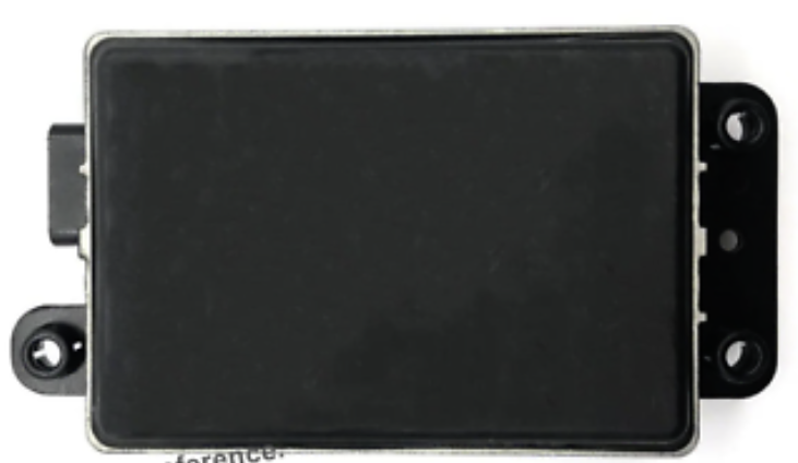

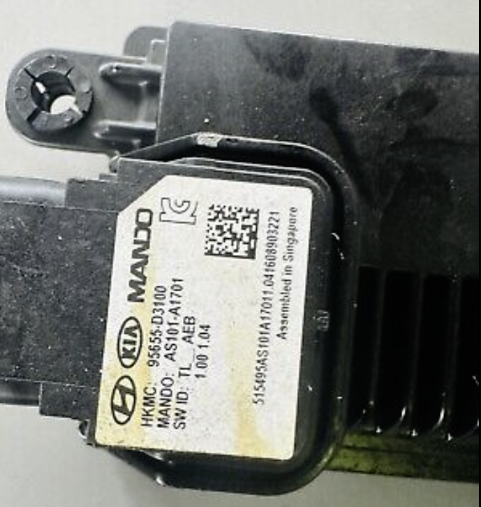

    Sprowadziłem auto ze stanów Hyundai Tucson III 2018 r. Do naprawy pozostał mi radar AEB jak w temacie.
    Mam pytanie:
    1. Czy jak kupię radar z tym samym nr (jak na foto) i go podepnę na zasadzie Plug and Play to będzie działał? Czy potrzebne będzie kodowanie/adaptacja do mojego auta?
    Uzyskałem takie info, że powinien działać bez kodowania ale nie mam nigdzie potwierdzenia, może ktoś próbował i przechodził etap w ten sposób?
    Kodowanie z zakupem nowego radaru w autoryzowanym serwisie na obecną chwile to 15 tyś. zł.
    Dziękuje z góry za poświęcony czas i pomoc w temacie.

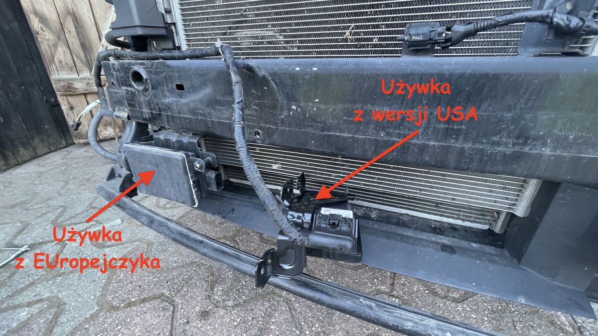

    - Kupiłem radar na aukcjach w USA bo tam było najtaniej od auta z 2016 r. ale również z automatyczną skrzynią i z silnikiem 1.6 Gdi turbo i napędem na 4 koła - 1680 zł (cena brutto z przesyłką)
    - Wymieniłem we własnym zakresie - 0 zł jedynie czas na demontaż zderzaka, przepięcie radaru wraz z podmianą uchwytu (okazało się, że USA i EU mają inne) i montaż zderzaka.
    - Ostatnią rzeczą którą musiałem zrobić to adaptacja ze względu na pojawienie błędu złego kodowania dla modułu sterowania ABS i ECU spowodowane niepopraną komunikacją miedzy modułami ABS i AEB. I tu zaznaczę nie potrzebny był oryginalny interfejs i oprogramowanie dla Hyundai'a, umożliwił mi to ThinkDiag 2.
    Widok przedniej części samochodu Hyundai Tucson z wymontowanym zderzakiem, pokazujący dwa radary AEB: jeden z wersji europejskiej, drugi z USA, oznaczone czerwonymi napisami.

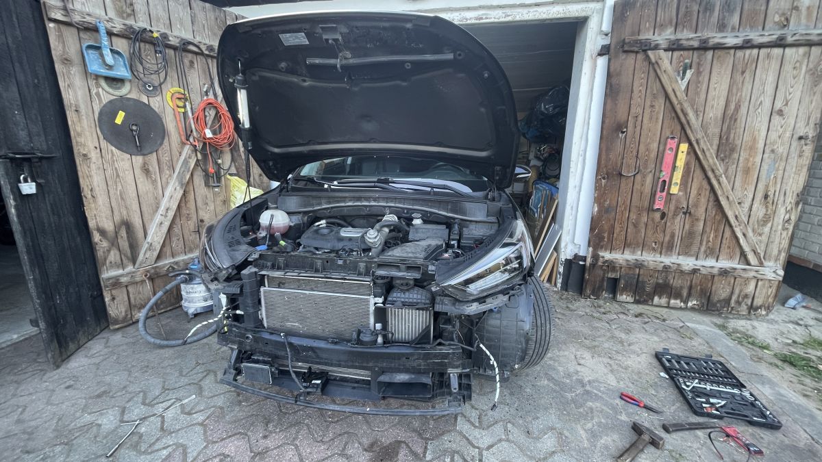

    Samochód SUV z otwartą maską i zdemontowanym przednim zderzakiem stoi przed otwartym garażem, widoczne są narzędzia i akcesoria warsztatowe.
    Jak widać na zdjęciach nie posiadam też profesjonalnego warsztatu.
    Odpowiadając na swoje pytanie:
    W tym przypadku zadziałało PLUG and PLAY z niewielką adaptacją.
