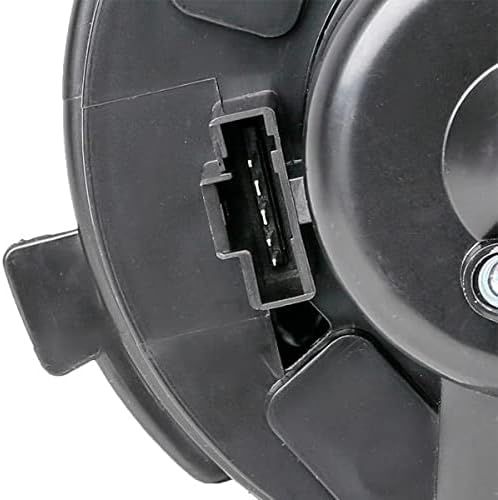

    Cześć wszystkim. Szukam schematu lub fotki jak powinny być połączone przewody rezystora dmuchawy(jeża) w Peugeot 206cc. Kostka 5pin i 2 pin. Dzięki. Pozdrawiam 😁

    Schemat połączeń przewodów rezystora dmuchawy w Peugeot 206cc - kostka 5pin i 2pin
    chodzi o ta wtyke
    To opornica od Renówki
    To schemat od 206

    Ogarnięte. Dzięki pozdrawiam.
