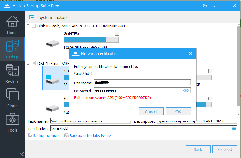

    Cześć,
    Postawiłem ostatnio sobie w domu serwer NAS na Raspberry Pi wykorzystując oprogramowanie OpenMediaVault, z zamysłem wykorzystania go do backupu swojego komputera - robienia regularnych obrazów systemu. Zgodnie z poradnikami z netu ustawiłem parametry OMV, serwer działa i jest widoczny z poziomu Eksploratora Windows - mogę bez problemu zapisywać i odczytywać dane z niego. Natomiast problem zaczyna się przy próbie backupu jako obraz systemu - program Hasleo Backup wywala błąd :
    NAS na Raspberry Pi + OMV, programy do backupu nie potrafią się połączyć

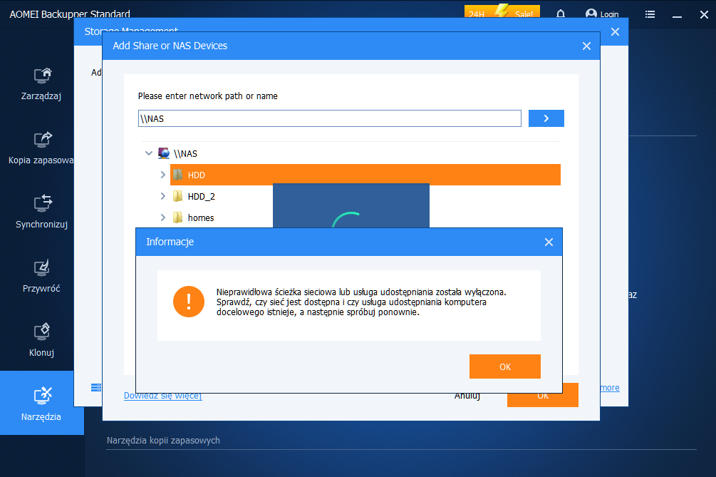

    Zainstalowałem AOMEI Backupper, ale również nie daje się połączyć, chociaż widzi foldery postawione na serwerze:
    Kombinowałem z ustawieniami dostępu i na serwerze, i w ustawieniach Windowsa (używam Windows 7), przeszukałem sporo internetu i nie udało mi się wymyślić co jest źle. Może ktoś z Was ma pomysł co może być nie tak ?

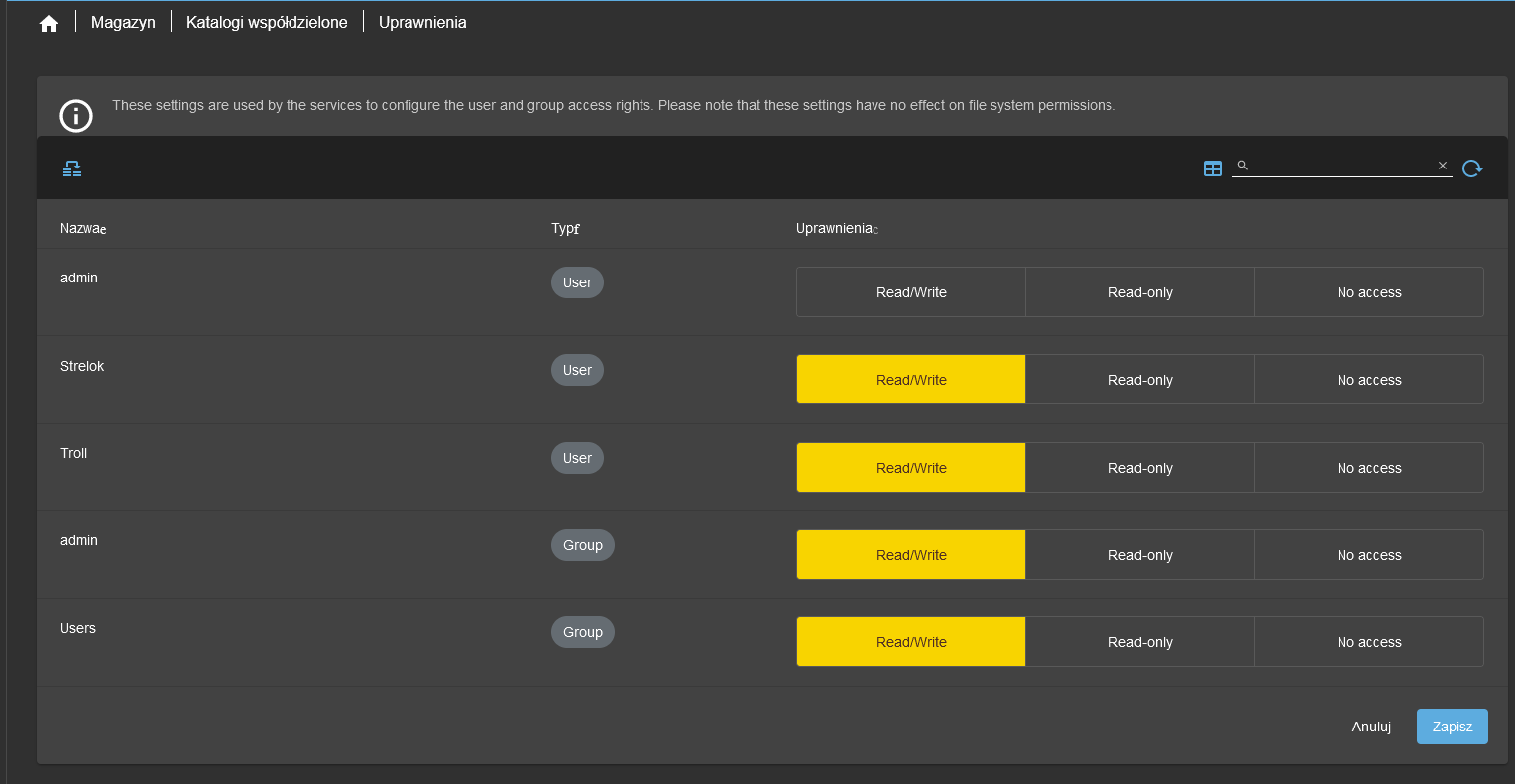

    Użytkownik przydzielony do jakiej grupy ?
    A uprawnienia do tej grupy ustawione w SMB udostępnionianym zasobie ?

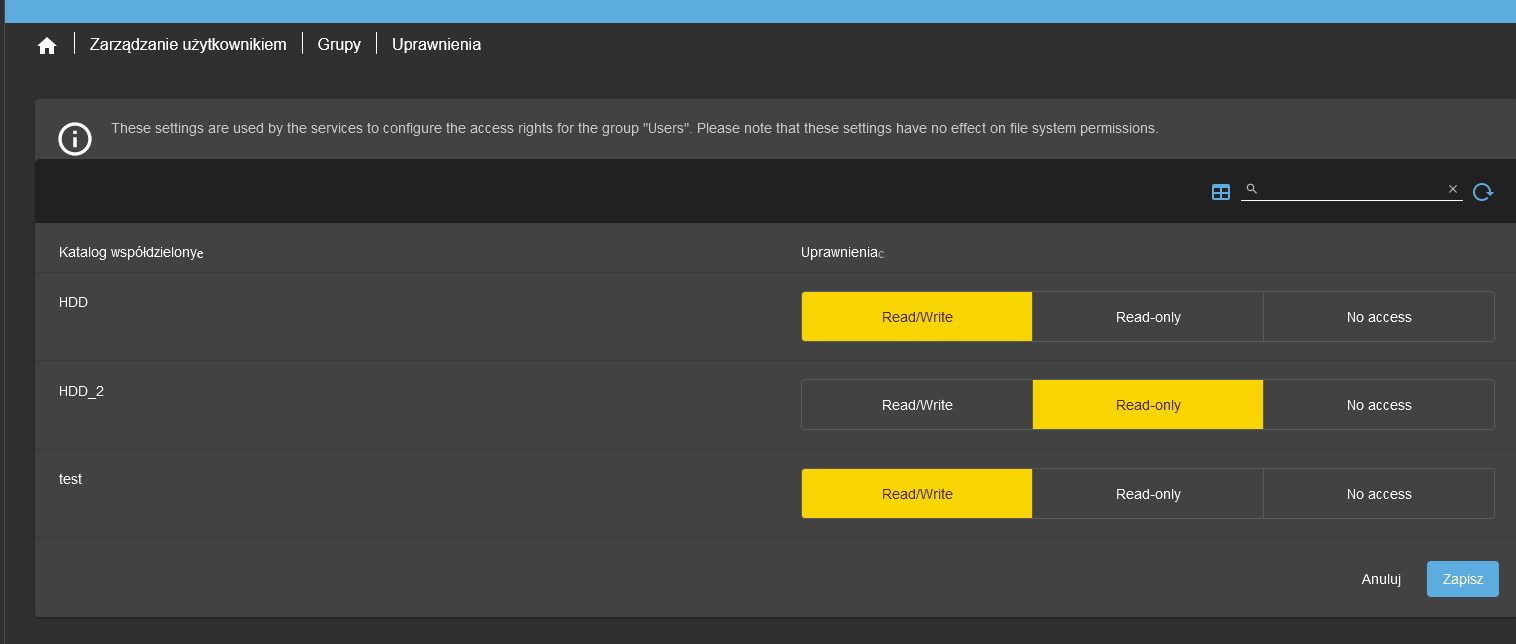

    Użytkownicy przypisani są do grupy "Users", która ma uprawnienia "read/write" dla katalogu "HDD":
    Katalog HDD_2 to drugi dysk, który z założenia ma być tylko do czytania - raz na dwa dni RSync je synchronizuje, jak coś się schrzani na podstawowym, to ten ma być jako zapas. Uprawnienia do katalogu HDD wyglądają tak:
    więc chyba wszystko jest udostępnione.
